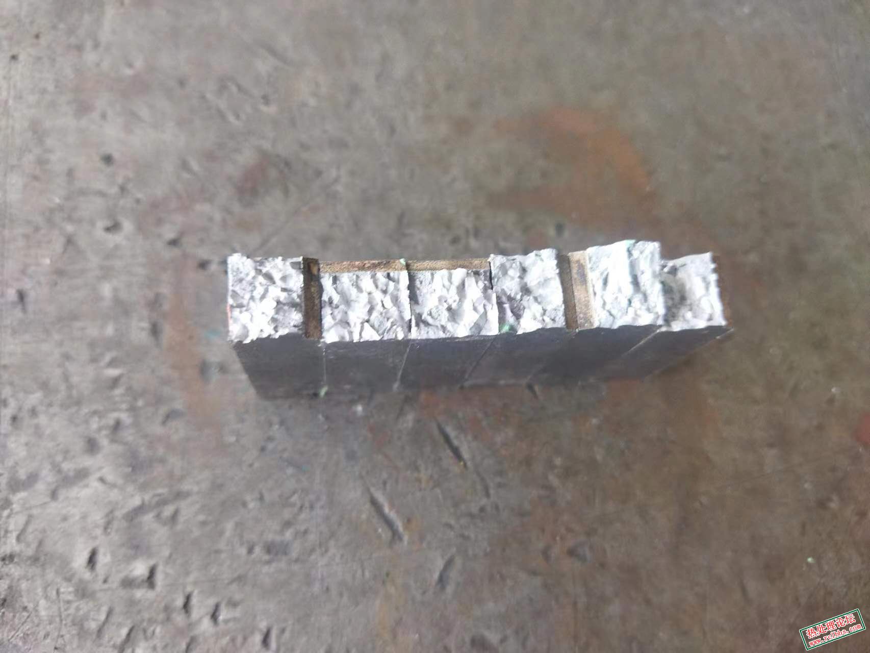

ALN到底是是不是细化晶粒,为什么萘状断口都要避免AL脱氧时投入过多形成ALN。今天做的一组冲击,AL含量并不高(0.023)

是细化晶粒,但是如果在晶界以薄膜状析出,会严重的影响塑性和冲击韧性。有时候整体含量不高但是在局部偏析也会出现这种情况。

在冶炼生产中为了得到细晶粒,往往在Al脱氧的钢中加入含氮合金(如氮化铬、氮化锰、钒氮合金、氮化硅)或直接吹氮气,氮控制在100PPM左右,属于微量的范畴,依此来提高钢材的本质晶粒度。
