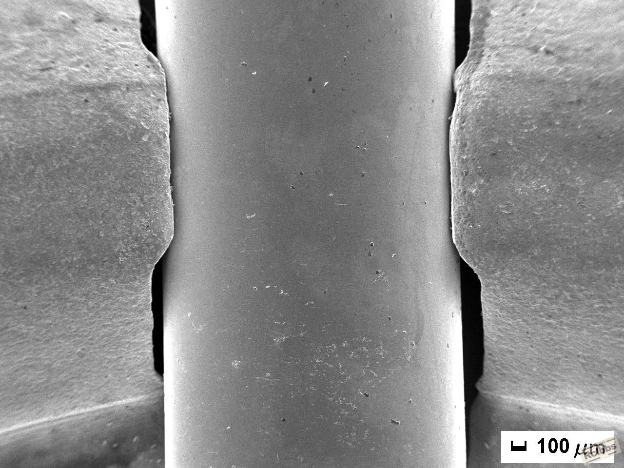

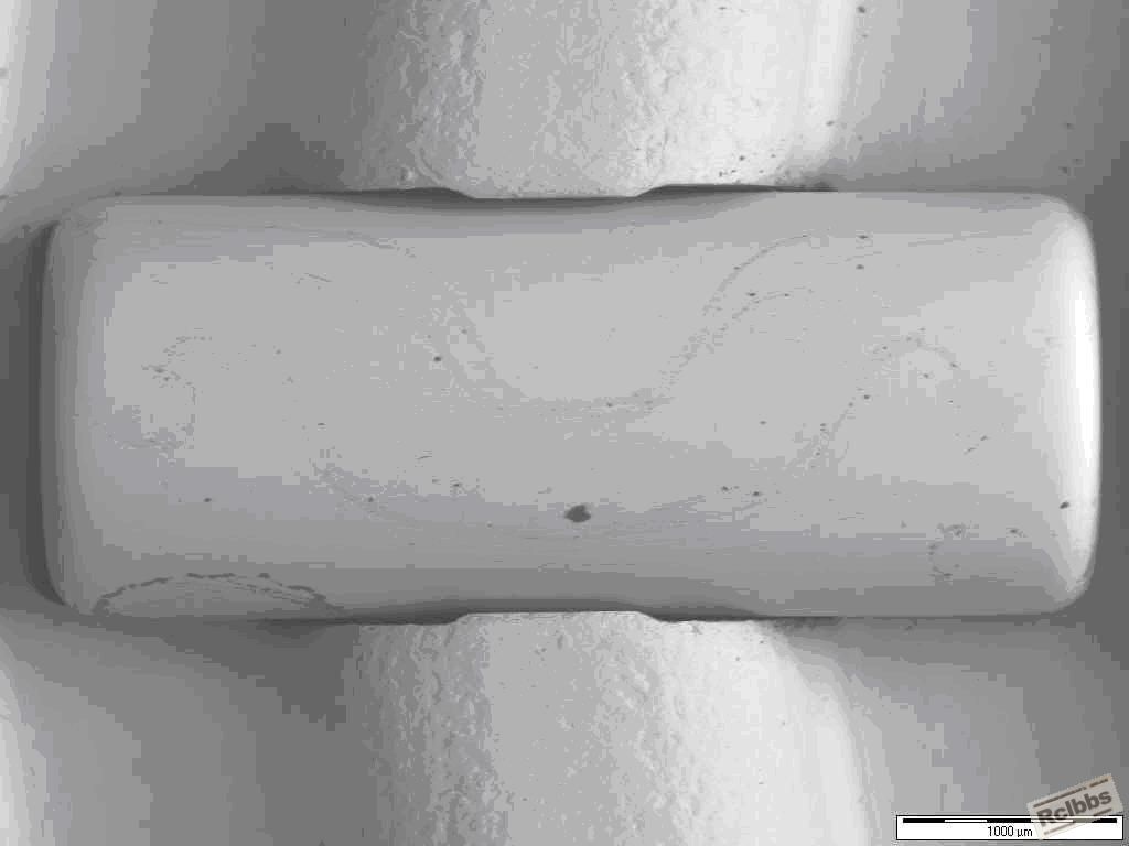

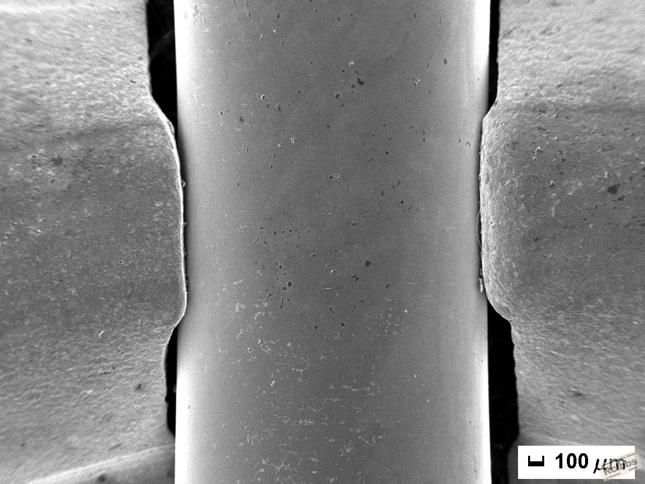

提供给国外客户的轴承样品,推力保持架组件,材质、硬度、金相都是合格的,客户对滚针表面质量不满意,滚针规格:2x4.8,各位专家请帮助鉴别一下,不良品: 0101-1.JPG 0102-1.JPG
良品: 未命名.JPG

好像是材质内部的疏松点或夹杂物脱落后的点蚀坑。
图片看不清楚,猜测。

是钢中的夹杂物所至,注意精研时要两遍,粗超时要用些硬质的研磨剂,精研时间不要太久,特别使用Cr2O3做精研时不要超太久

这应该不是金相照片,第一张明显是两保持架过梁卡住一滚针,这样都能看滚针表面粗糙度,真神奇!应该是体示显微镜看的吧!

应该是加工的问题,是磨加工中的小眼伤。

从图片看来,的确是不良品。它身上有烂斑,不过这个保持架组件我似曾相识,是推力保持架组件吧?
