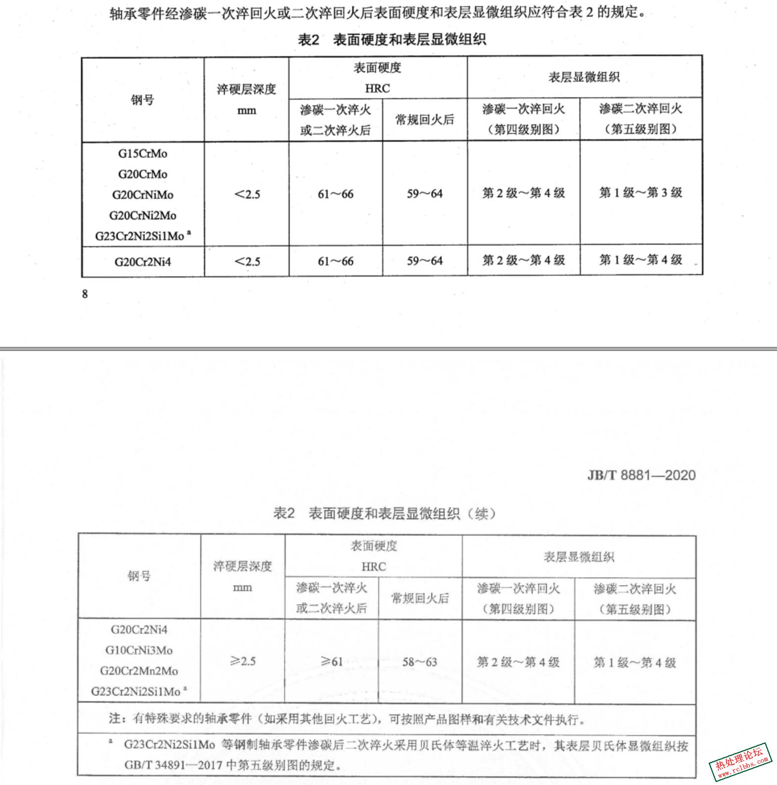

发表于 2022-12-22 08:47:27 | 显示全部楼层
你可以参考新标准中的表格,更加清楚
JB/T 8881-2020 滚动轴承 渗碳轴承钢零件 热处理技术条件
http://www.rclbbs.com/forum.php?mod=viewthread&tid=307662
是的,之前看了20版的,按20版理解文中的“及”就是“或”的意思。
