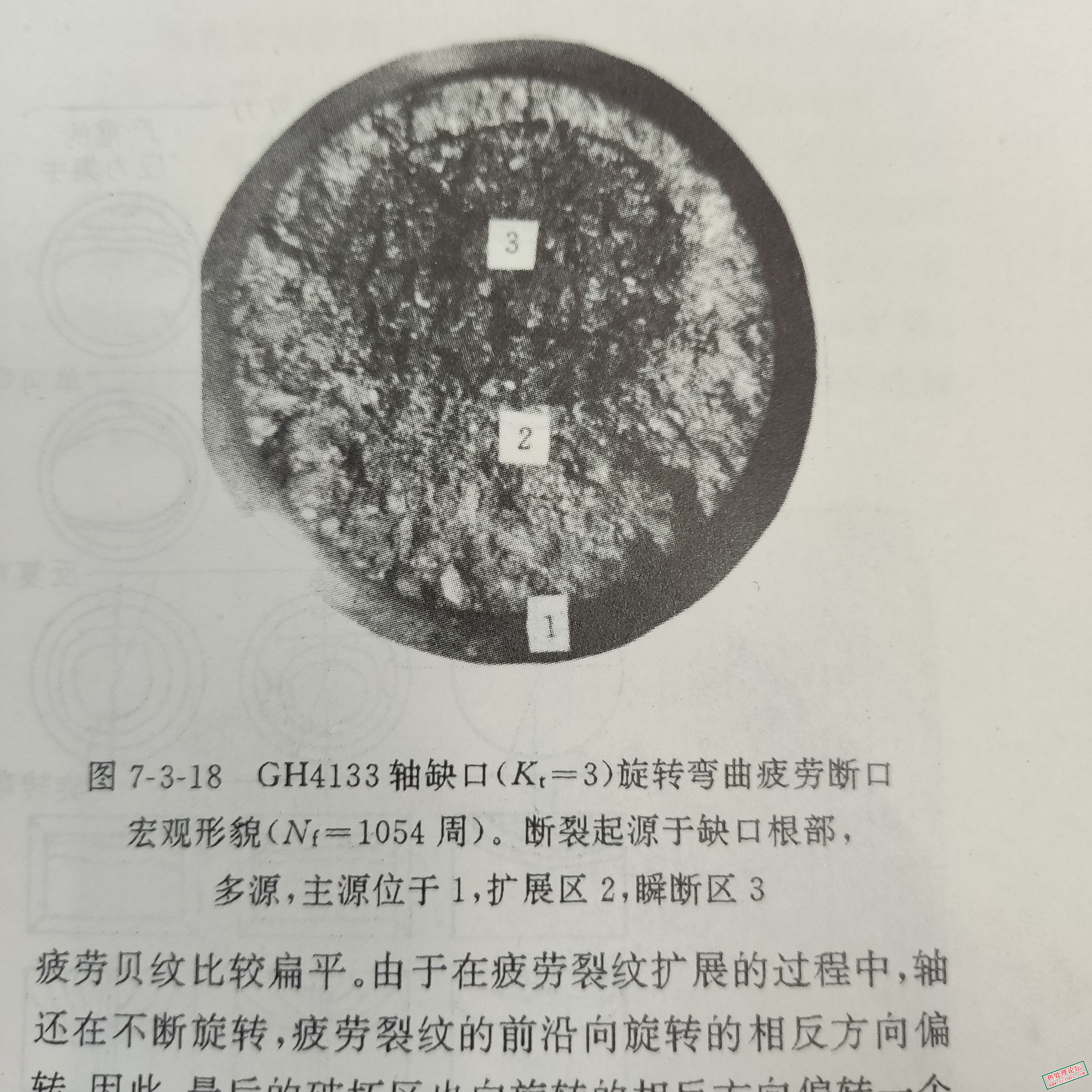

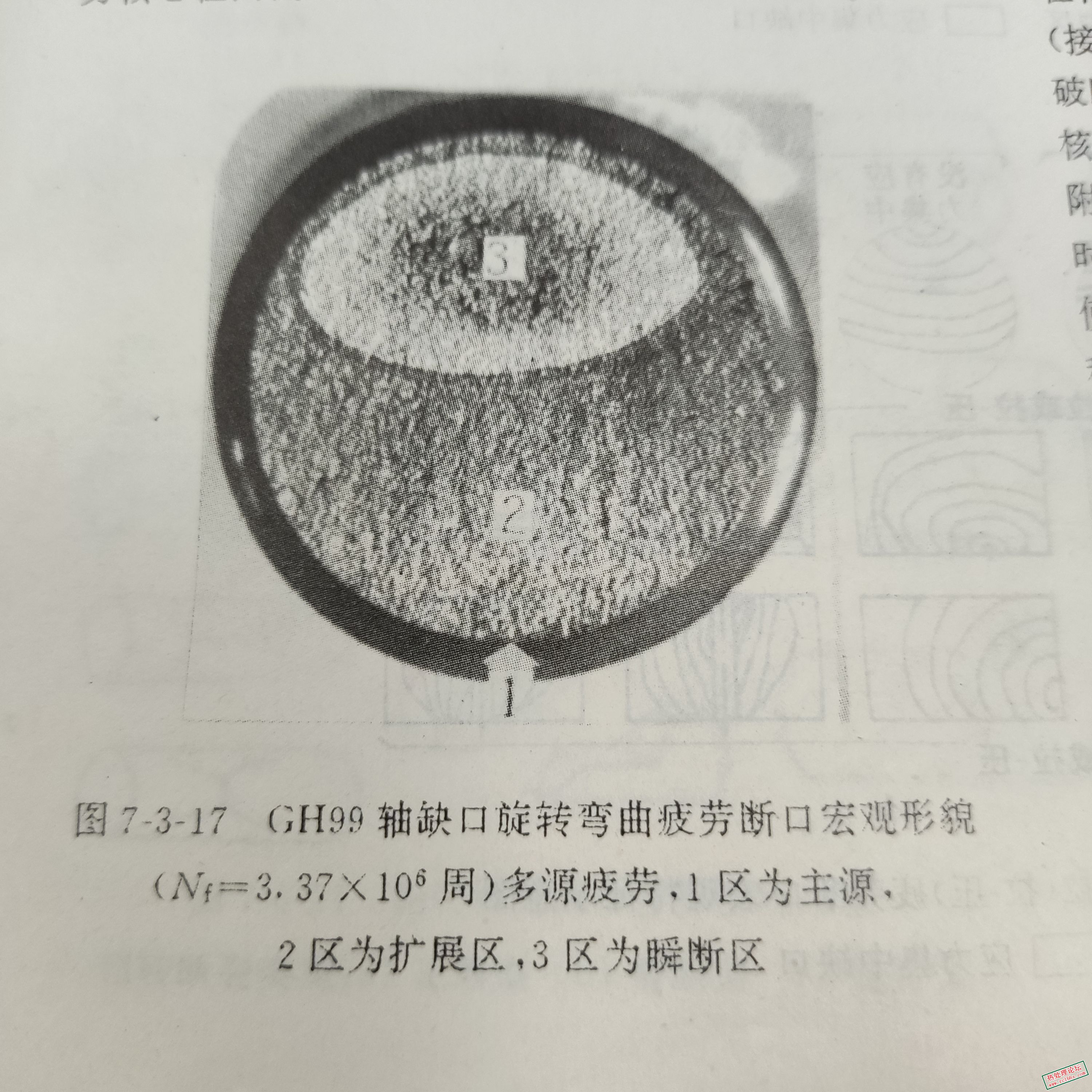

书中写到“旋转弯曲疲劳时,其应力分布是外层大、中心小,故疲劳核心在两侧,且裂纹发展的速度较快,中心较慢,其疲劳贝纹比较扁平。由于在疲劳裂纹扩展的过程中,轴还在不断旋转,疲劳裂纹的前沿向旋转的相反方向偏转。因此,最后的破坏区也向旋转的相反方向偏转一个角度。由这种偏转现象,即疲劳断裂源区与最终断裂区的相对位置便能推断出轴的旋转方向。”
结合书中给出的两张断口图片,“因此,最后的破坏区也向旋转的相反方向偏转一个角度。”这句话怎么理解,或者说怎么判断偏转角度的方向,然后怎么就推断出轴的旋转方向了呢?
  请明白的师傅给讲一下呗,最好详细一点,有点笨,怕看不懂,谢谢!
