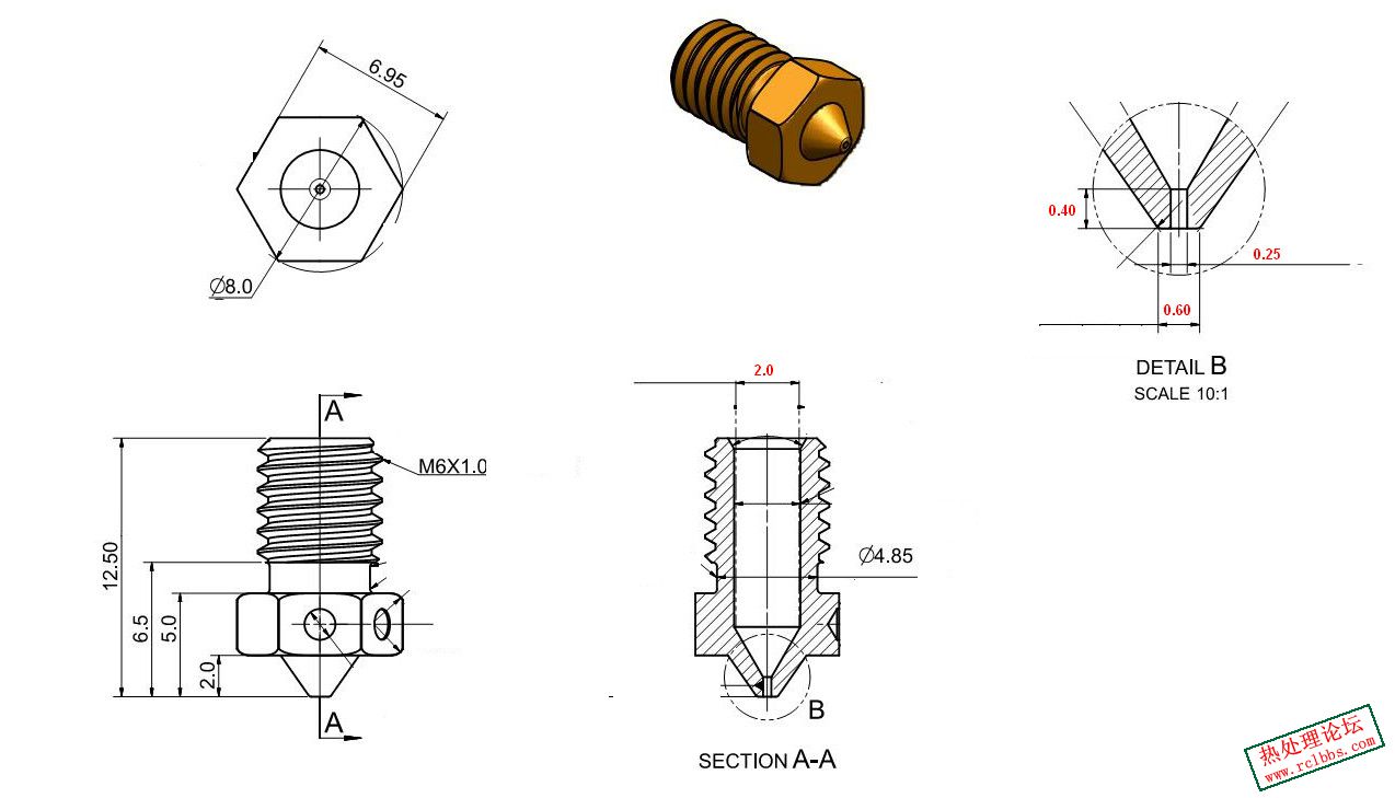

有产品是小喷嘴,材质SUJ2,硬度要求60-62HRC,热处理后表面要做化学镍,目前的情况是真空油淬后,表面和内孔有油渍,清洗不干净,再回火后,油渍干在表面和内孔,在做化学镍的时候,前处理很难清洗干净。
请教
1. 油淬后,这种结构的喷嘴,如何才能不留油渍,清理干净?
2. 是否有其他淬火介质代替淬火油?
3. 淬火和回火的时间间隔最长可以多久?这个时间差可以用来清洗
结构图
结构图

这个建议用无机水基淬火介质淬火,硬度均匀不开裂,没有油污或者有机物附着,容易清洗,无残留。切记不能用有机类和假无机淬火介质。

你好,这种介质淬火后,硬度能做到HRC60-62的吧,有推荐品牌型号吗?麻烦请私信

建议用光饰处理可以去油。

这个尺寸的产品,内孔可去掉么?

用砂粒试一下应该可以。

建议用高压气淬,可以解决提出的问题

油淬确实有难清理的问题,大概率得换介质
