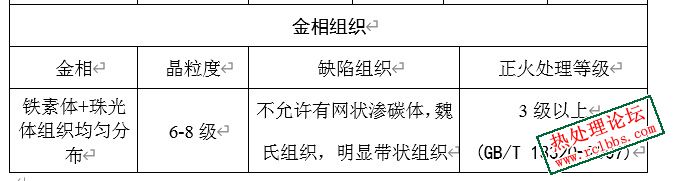

各位前辈好,我现在遇到个棘手的问题需要大家帮忙解决一下。我这个是个锻造的零件材质是55#客户要求做正火处理,硬度要求保证在HRC18-25之间。我的工艺是850℃保温4小时,出炉后风扇吹冷,用的是网带连续淬火炉做的。现在客户要求金相组织里边不能有网状渗碳体出现。他们判断是因为网状渗碳体最终影响到他们拉刀的寿命,客户描述是拉刀寿命太低加工5、6百件就不行了。客户不太懂他们也是咨询的,照片是客户暂时给的执行标准,不知道他们提出的是否正确,。再就是需要大伙帮忙给出出主意55#钢经过正火处理以后晶粒度能做到几级?有什么办法帮客户提高刀具寿命。
客户给的执行标准
客户给的执行标准

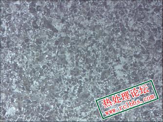

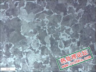

调质状态的我们没有看,只是接到了客户反馈。现在客户要求我们正火,正火的看了金相。
100倍

500倍
500倍

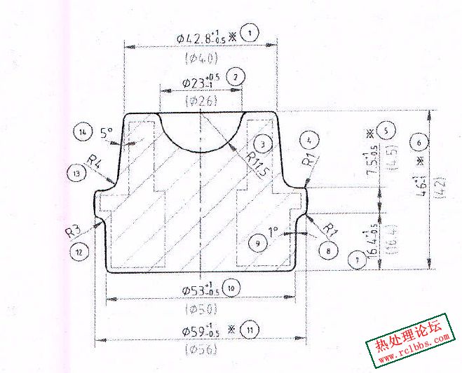

产品图纸
产品图纸

签到天数: 1226 天
发表于 2023-1-18 14:21:55 | 显示全部楼层
可以确认是有沿晶网状铁素体存在,但属于基本正常的正火组织,只是晶粒貌似有些不均匀。

发表于 2023-6-16 16:59:16 | 显示全部楼层
55#是亚共析钢,理论上是不会出现网状渗碳体的,照片是网状铁素体形貌,有轻微魏氏组织特征;

发表于 2025-1-3 11:14:54 | 显示全部楼层
这个图纸尺寸怎么都是标的直径啊
