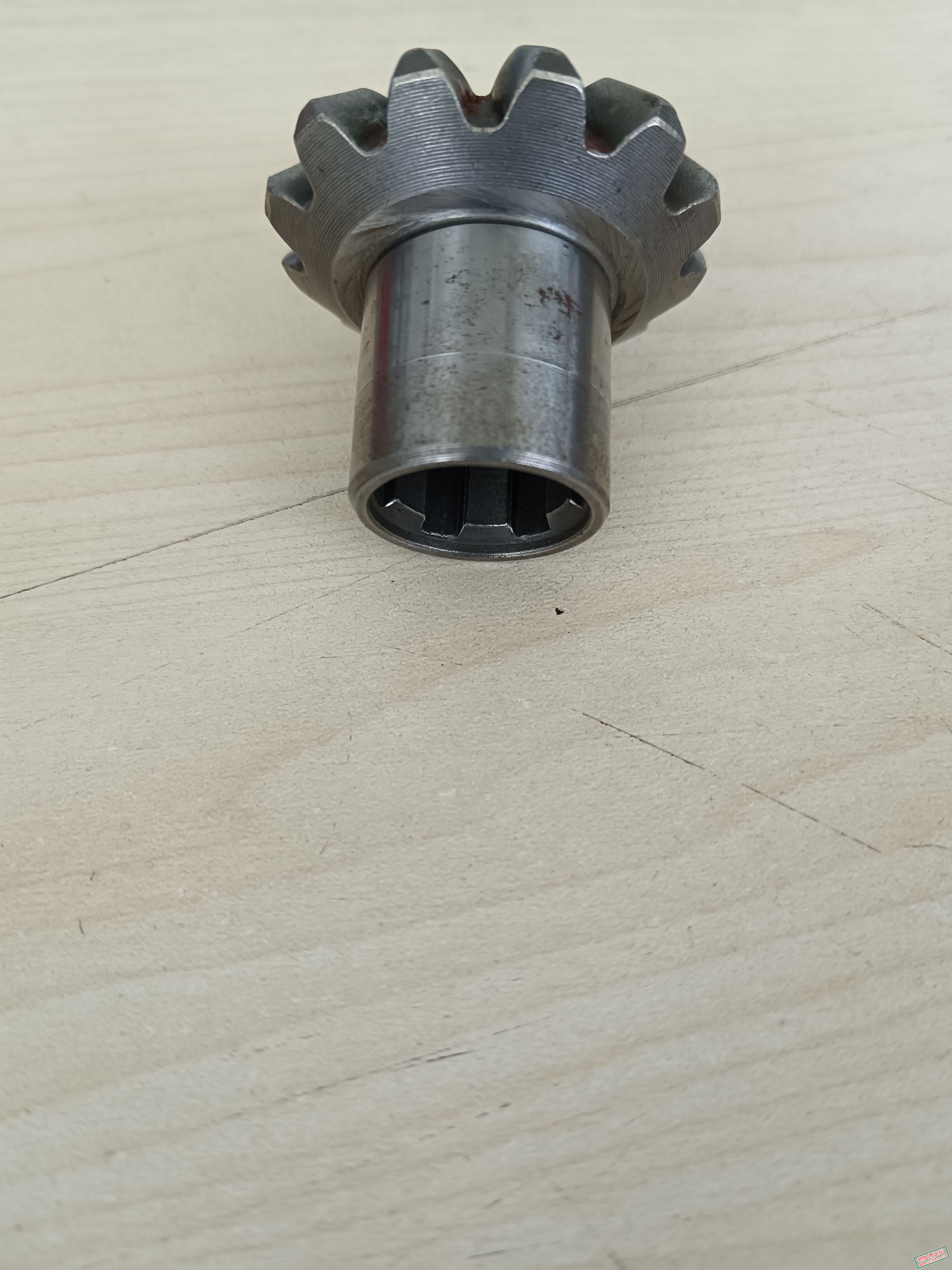

最近我做了个产品,如图,按以往我们正常的想法,这个内花键必然产生锥度的,可事实上我连续收集了三次数据,居然没有锥度(或者说很小,花键大径大概收缩6-10丝)这正常吗?另外我内花键是17X20X4的,外圆是25,也就是单边最薄处是2.5.

这样变形在实际操作中属于正常,改一下工艺流程,然后用高温冷速合理的淬火介质,一般会把变形控制在最小值,,,

正常,变形量要预先留好。

这样的变形量我也明白正常,但是这样厚度明显不均的零件不应该是一边变形大,一边变形小吗?最终形成喇叭口?不明白为什么会一致变形!

零件太小,再淬一次火锥度就明显了:lol:lol
