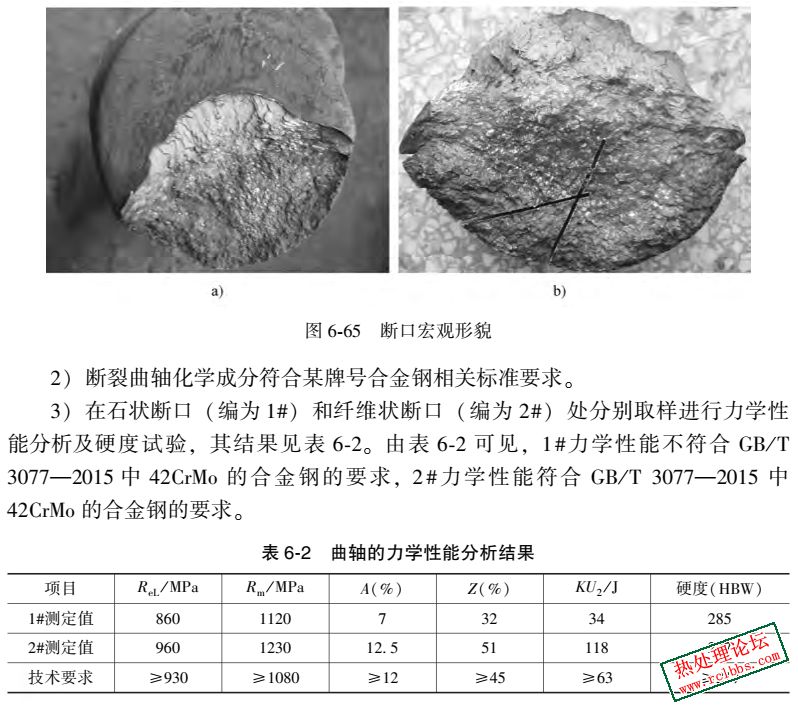

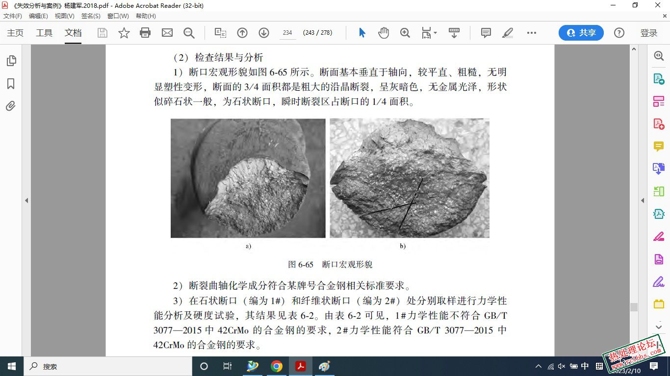

图片中检验该断口不同位置的力学性能,请问是用什么方法和设备检验的?

力学性能检验采用微机控制电液伺服万能试验机(简称拉力机),可检验抗拉强度、屈服强度、伸长率、断面收缩率,执行标准GB/T 228.1-2021金属材料 拉伸试验 第1部分:室温试验方法;冲击值采用冲击试验机检验,试样采用U型缺口,检测KU2值,执行标准GB/T 229-2020金属材料 夏比摆锤冲击试验方法;硬度HBW采用全自动硬度计(布氏硬度计),执行标准GB/T 231.1-2018 金属材料 布氏硬度试验 第1部分试验方法。

前面四个做拉棒,用拉力试验机;第五个做冲击块,用冲击试验机;最后一个布氏硬度计

 楼主| 发表于 2023-2-6 10:34:44 | 显示全部楼层
我不明白的是在断口处如何取拉伸试样啊?

这个文章感觉写法存疑,我公司对样件失效(缺陷)分析时断口无法进行力学检验,笔者应该是表达的是断口附近制样或者同批42CrMo圆钢进行的力学检验,要不不会提满足GB/T 3077 42CrMo的力学性能,加工成成品曲轴已不符合力学性能检验的初始条件。

图片中在同一个断口处的不同位置检验的力学性能,我就有没太明白用的什么检验方法和设备

曲轴样件取样,短试样横向方向也不容易取得出来,应该是近端口位置纵向取样。

像这种在断口上取力学性能试样的,基本都是在断口附近取的,不可能直接取断口的。就是取了加工后也是测量的断口附近的。

1、从曲轴锻坯上制取拉伸试棒,可以按参照GB/T2975-2018 《 钢及钢产品  力学性能取样位置及试样制备》标准附录A3进行。
2、凭所附技术资料的表6-2数据,对该曲轴调质后的力学性能做出的判断是错误的!Gb/T3077--中的力学性能数据,是指经特定直径试样、经特定调质工艺处理后的性能,是对钢材材料的验收指标,不是曲轴调质所要求的指标,这一指标,必须是曲轴的设计性能要求才对。
