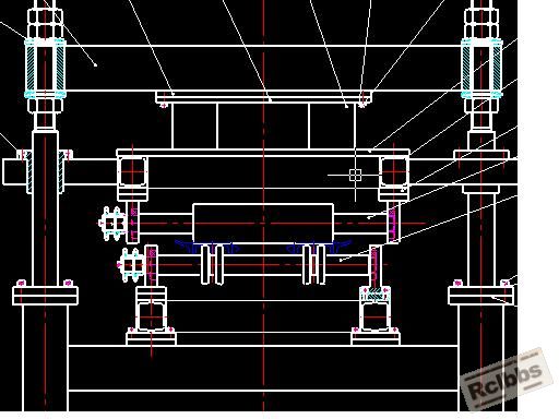

我是新手,热处理知识不太多。问了热处理问题,淬火压床对材料的变形有多大的效果。我们自己做了个淬火压床淬火异形板。感觉效果总不好。模式为:上下辊道,两个轨道保持一定压力和间隙,板从中间过去。上下辊道转到。
  大家可以说说自己见的淬火压床控制变形的情况。
示意图
示意图

异形板用板式压淬要好些。

补充
采用水冷,上下喷水。要求在450-600mm长度上保证平面度1.5mm.我们现在还要再油压机上再校平一遍。
说说见过的淬火压床,学习学习!

天津热处理研究所在这方面是强项,你与他们联系一下。
