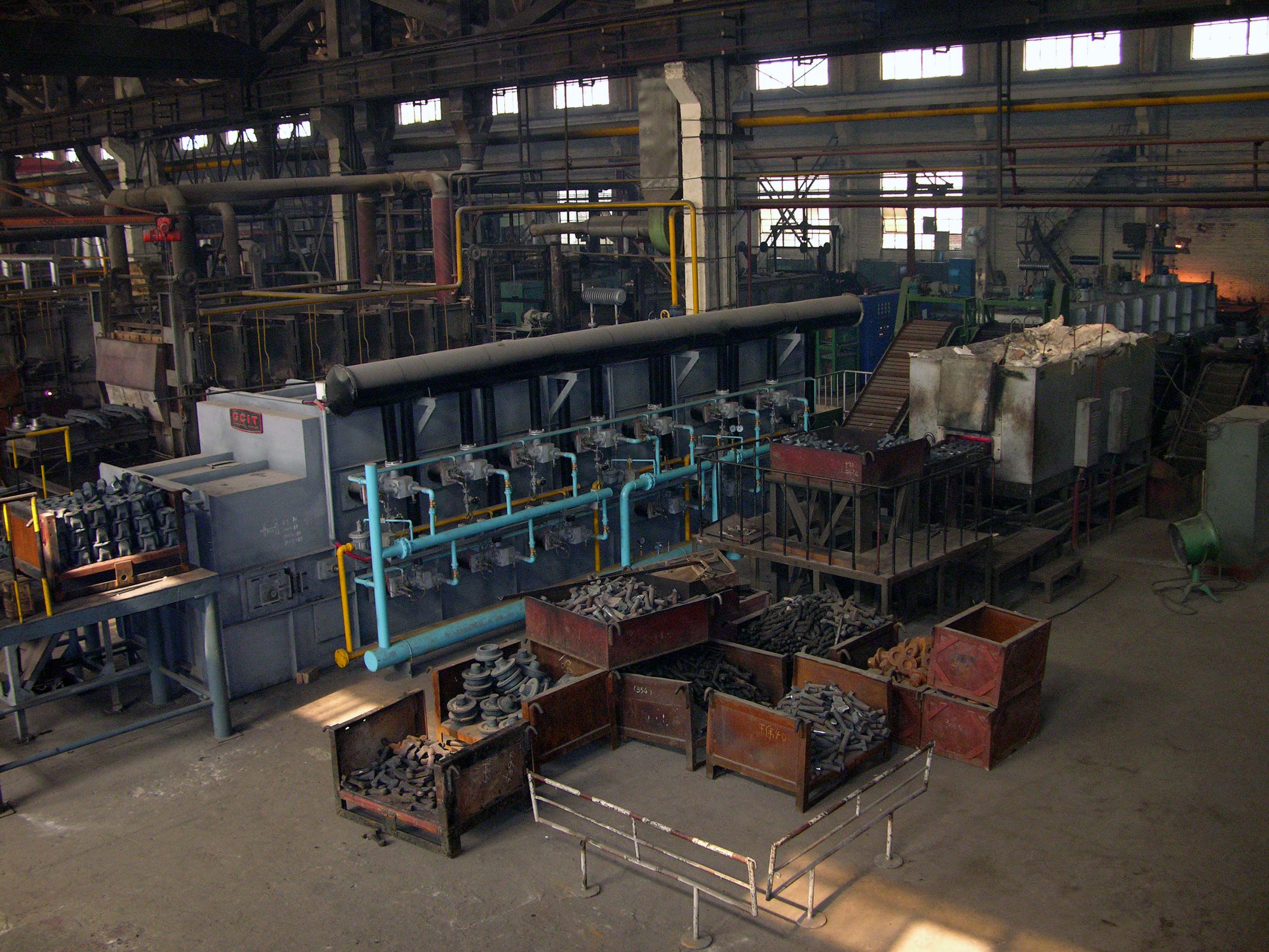

铸链式中型锻件调质生产线
用途:锻件调质;产量:1000KG/h;加热方式:燃气、电加热都可;淬火槽:两个(水、PAG)。
