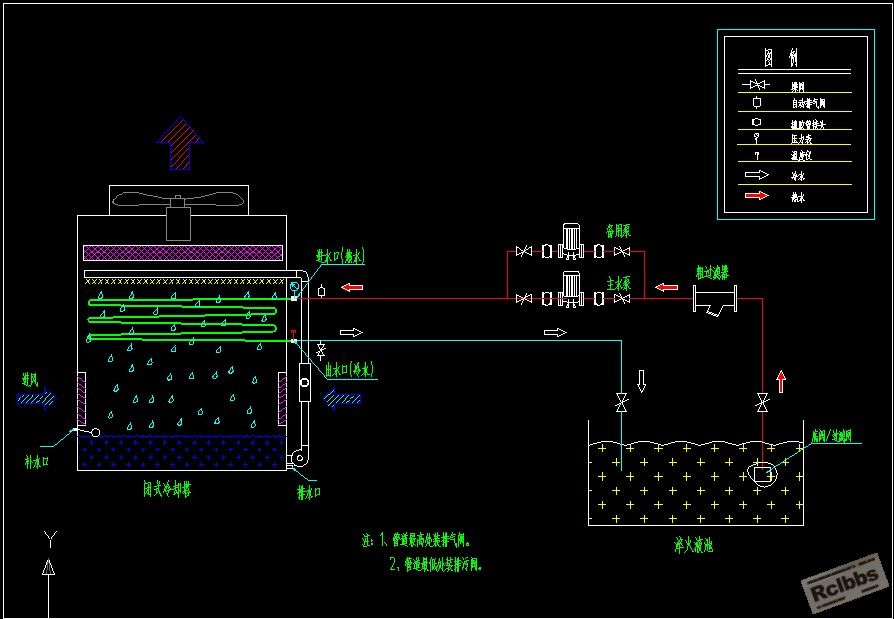

这么做可靠么?淬火过程 就会有氧化皮掉进油里,你抽到冷却器去,长久下去是否会堵塞盘管?
你这个设备就相当于只有1个循环 1次换热,那么油槽的油泵就必须扬程比常用的大很多
发表于 2012-4-15 21:31:23 | 显示全部楼层
闭式冷却塔原理图
闭式冷却塔原理图
有过滤装置的 你看看我们的原理图
