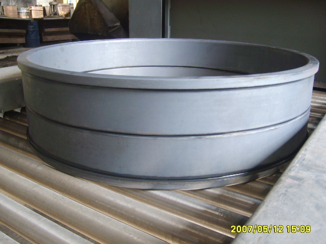

保护气氛辊底式硝盐淬火炉连续式生产线做出的产品

工件尺寸有多大?对不起,没有见过此类电炉,没有概念。
发表于 2007-6-2 21:28:13 | 显示全部楼层
颜色看上去很漂亮,不知内外圆圆度能否保证,高度方向上是否有锥度、后续还需加工吗?

 楼主| 发表于 2007-6-3 21:45:40 | 显示全部楼层
回复 #3 霜月 的帖子
高度上方没有锥度,淬回火后直接上磨床加工.变形肯定是有的,热处理后椭圆度和扭翘变形量都有一范围或比例.辊底式连续式生产线:棍棒平行度好,大件的椭圆度和扭翘变形超过范围的比例还是有少数的.

回复 #2 ltw369258 的帖子
此保护气氛辊底式硝盐淬火炉连续式生产线,设计最大生产直径是750mm,最小的是250mm,最高是350mm

非常好, 如何作出来,硬度为多少?
