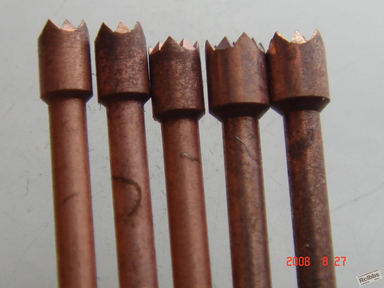

我厂的铍铜产品进行315℃时效2.5小时,失效后产品表面会出现颜色有些不同,有时表面会出现一层蜡烛油一样的一层,
请问是什么原因?
我们使用氨气850℃分解进行气氛保护。

我认为,铍青铜单纯采用氨分解气氛保护不是很好,因为氨分解的产物是2NH3=N2+3H2,氢气多为还原性气氛,对于铍青铜的保护是不利的。
最好的方式是,在增加一台制氮机,使气氛保持为含5%左右氢气的氮气气氛,这样的气氛,铍青铜表面是非常光亮的。
   至于楼主所说的表面出现一层类似蜡烛油的东西,我也不是非常清楚,不知装炉前物料的表面是如何处理的?

出现一层蜡烛油状的东西,我想是不是由于时效时间过长而析出的相组织。因为根据美国那边的供货商给的工艺是
316℃保温2小时就可以,所以我就想会不会是这个原因产生的问题。谢谢!
还有就是想问我们的产品表面出现的黑黑的东西会不会是由于氨气分解后的气氛中总会含有一些氨气成分,这些氨气会对产品表面产生影响。 本帖最后由 wshm8110 于 2009-9-11 13:31 编辑

呵呵!时效时间过长而析出的相是非常细小的强化相,先在晶界析出,然后晶内开始析出,非常小,只有在较高倍下才能看见析出组织,而且还不是很清楚,无论它再怎么过析出,只能对微观组织和力学性能有影响,对于材料表面不会有什么影响,更不会出现什么肉眼可见的东西出来!这一点是毋庸置疑的!
316℃保温2小时是标准的硬时效工艺,即固溶处理+37%的冷变形后的状态,也就是Y或TD04(或H)状态,它的时效工艺就是315±10℃保温2小时;
至于表面黑黑的东西,我不能非常确定是什么原因造成的,但就我的经验而言,铍青铜表面除油不干净进行热处理会出现这些黑黑的东西,另外就是要考虑氨气的纯度怎么样,如果纯度不高也会出现这些东西。
最后注意一点,就是铍青铜对手汗比较敏感,成品处理时不要用手直接接触,需配套手套操作。

请问楼主,美国方面要求采用氨分解气进行保护时效热处理吗?
铜合金保护性气体热处理高氢下有一定的去污作用,但有限。最好是脱脂清理,氨分解气的纯化也很关键。

    直接用真空炉就行了,入炉前用超声波清洗干净.装料及出料用干净的手套,切记!
