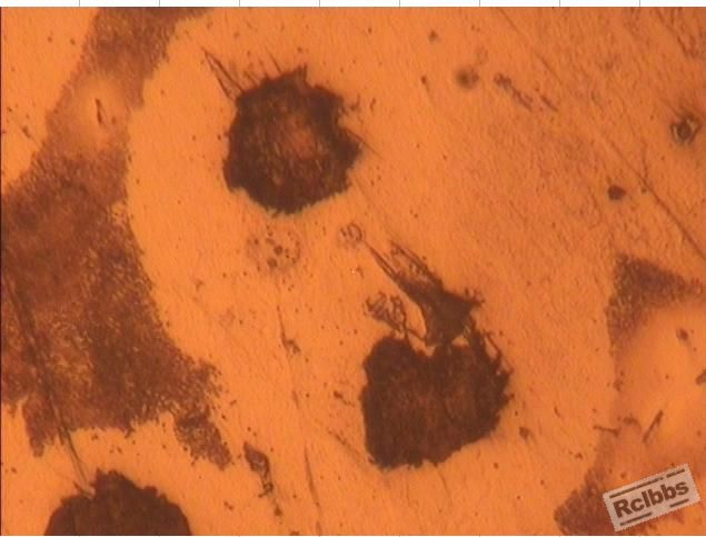

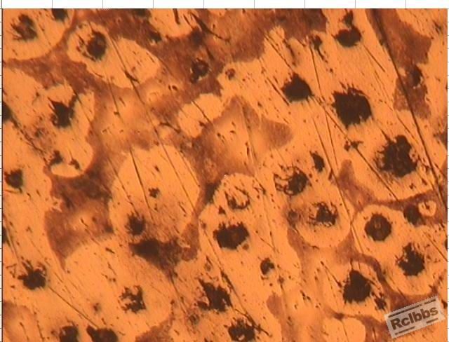

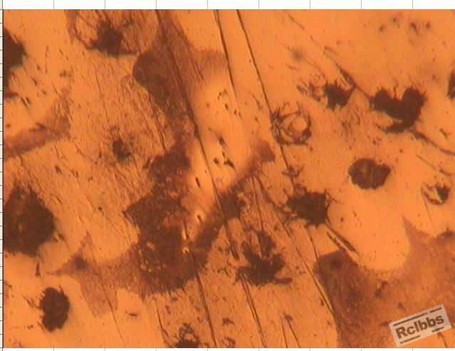

图片是100X  200X  400X照的,,,材质是FCD450    软氮化处理后的
谁能说一下它的内部组织。 本帖最后由 WJFU66 于 2009-9-16 16:14 编辑

是球墨铸铁,组织为:球团状石墨+铁素体+珠光体。哈
发表于 2009-9-16 16:05:36 | 显示全部楼层
球铁组织:网状F+P+G
签到天数: 471 天
发表于 2009-9-16 20:47:54 | 显示全部楼层
厚厚的牛眼状铁素体+珠光体+石墨。
发表于 2009-9-17 09:14:22 | 显示全部楼层
高碳钢在高温状态加热时间过长引起的石墨化。
签到天数: 144 天
发表于 2009-9-17 10:14:42 | 显示全部楼层
球墨铸铁,呈牛眼状。P+F+G
发表于 2009-9-17 16:54:52 | 显示全部楼层
FCD450 是什么材料,具体元素含量是什么,它的性能怎样呢,不太了解能解释一下吗?
发表于 2009-9-17 17:03:38 | 显示全部楼层
日本:FCD450
牌号QT42-10对应的新牌号是QT450-10(GB/T 9439-1988)
黑色的石墨成球状,因此称为球墨铸铁!试样没磨好啊!
发表于 2009-9-17 20:27:47 | 显示全部楼层
从金相组织来看,它可以说是合格的,但是最主要的还是要做机械性能,根据我的经验,它是合格的。
 楼主| 发表于 2009-9-18 10:08:07 | 显示全部楼层
9# ZHUOYA
可以讲解一吓,那一部分是石墨、F 、P
非常感谢
签到天数: 44 天
发表于 2009-9-18 20:57:48 | 显示全部楼层
制样太差,若是日常检查,还马马虎虎。其组织为团球状石墨+铁素体+珠光体(可能还有少量磷共晶)
发表于 2009-9-19 12:44:20 | 显示全部楼层
铁素体+珠光体+石墨
发表于 2009-9-23 15:11:24 | 显示全部楼层
组织比较均匀,应该蛮好的
签到天数: 83 天
发表于 2014-5-22 15:39:21 | 显示全部楼层
制样太差了,:lol:lol:lol:lol
发表于 2015-9-25 21:43:42 | 显示全部楼层
石墨+铁素体+珠光体  可能会有磷共晶  试样没磨好
