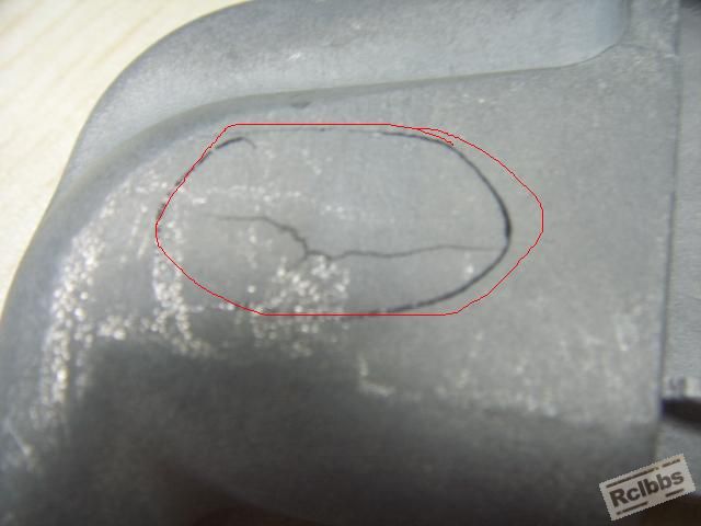

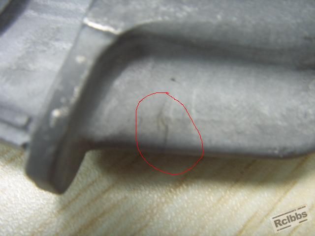

各位高手: 我前些日子做了一批材质为AISI431的产品,要求硬度值在24HRC以下,我用1020度水淬,780度回火处理,但是出现了裂纹现象,深度达到2毫米;但是在以前我做样品的时候没有出现这种情况,请问各位是什么原因造成的?是因为水淬吗?还是其他的原因?请指导。谢谢! 本帖最后由 wangqinghua196 于 2009-9-26 18:01 编辑

工艺相同,产品的材质用光谱化验过,没有问题;
有人认为是淬水的原因,还有人认为是出水温度低的原因(其认为应该在400度左右出炉)
请指教!
可以看一下问题产品的图片。 本帖最后由 wangqinghua196 于 2009-9-26 17:29 编辑

431对应牌号1Cr17Ni2,问题:
①根据你的图片推测1020℃水淬,是不合理的,应该采用油冷淬火;
②裂纹是过热裂纹,不是正常淬火裂纹,也就是说:锻件的过热组织没有消除,在再次淬火时仍然保留,造成过热裂纹,与热处理加热没有关系;
③这个问题应该属于锻造过热组织遗传,不是纯热处理裂纹。
④不要热衷于“材质用光谱化验”,其实这个没有什么意义。
⑤在锻造与热处理之间的退火要处理好。
⑥在400℃出水,也不是妥当的,大批量热处理时难以控制。 本帖最后由 wangqinghua196 于 2009-9-26 18:14 编辑

汪老师您好: 我们是精密铸造公司,我还有一点不大明白,请指教:
1.本产品在做样品时,我也是1020度水淬,但没出现任何问题
2.在产品时做了1000件(一炉),有400左右件出现裂纹,这是什么原因?
3.如果我把淬火温度降低(980度以下),水温提高(50度以上),是否可以避免?我们没有油淬火;
4.或者我不下水,出炉后用风扇吹可以吗?
5.另外,如果我先退火,然后再淬火(还是水淬)、回火,可以吗?会出现裂纹吗?(客户要求硬度最大不超过HRC24)
            谢谢!

431是马氏体不锈钢,也就是空冷也能淬成M,为使抗蚀和延展性最佳,一般建议油冷。淬水开裂风险太大。
其次,这个材质导热性比普通碳钢/合金钢差很多,升温过程需要预热,一般建议加热到775°C左右充分均温后再继续升温。对于薄壁或截面复杂的工件,建议540°C要加一次预热,否则加热过程就可能开裂。
你的淬火温度1020°C可能偏高,试试980°C。
