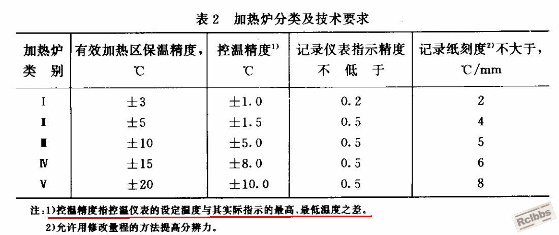

签到天数: 545 天
发表于 2012-12-11 15:48:31 | 显示全部楼层
控温精度:控温仪表设定温度与其实际指示的最高、最低温度之差。
摘自《HB5354-94 热处理质量控制》第4.1.1中表2的注解1)。
