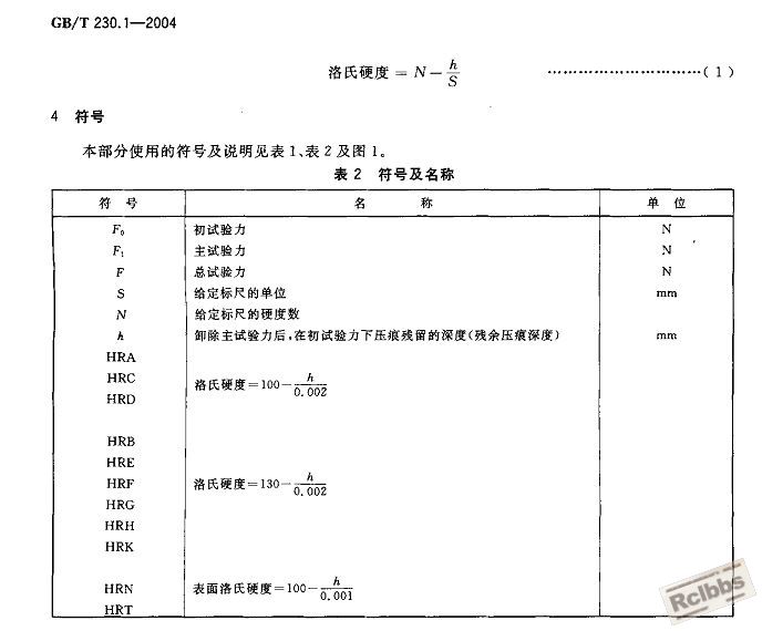

硬度是固体材料抵抗弹、塑性变形或破坏的能力。它不是一个单纯的物理量或力学量,它是代表着弹、塑性、塑性变形强化率、强度和韧度等一系列不同物理量组合起来的一种综合性能指标。
     硬度值的具体物理意义随测试方法的不同,其含义也不同。例如,压入法的硬度值是材料表面抵抗另一物体压入时所引起的塑性变形的能力;刻划法硬度值表示金属抵抗表面局部破裂的能力;而回跳法硬度值则代表金属弹性变形功的大小。因此,硬度值实际上不是一个单纯的物理量。
     所以,国家标准根据不同的试验方法规定了硬度的相应标度办法,正如2#楼版主所讲,64HRC即表示硬度值为“60”,单位即“HRC”,再比如“650HV5”中的“650”为维氏硬度值,“HV”即为硬度单位,而“5”则表示所用的试验载荷为5kg。

洛氏硬度试验同布氏硬度试验一样,都是压痕试验方法。不同的是,它是测量压痕的深度。即,在初邕试验力(Fo)及总试验力(F)的先后作用下,将压头(金钢厂圆锥体或钢球)压入试样表面,经规定保持时间后,卸除主试验力,用测量的残余压痕深度增量(e)计算硬度值。其值是个无名数,以符号HR表示,所用标尺有A、B、C、D、E、F、G、H、K等9个标尺。其中常用于钢材硬度试验的标尺一般为A、B、C,即HRA、HRB、HRC。
       硬度值用下式计算:
       当用A和C标尺试验时,HR=100-e
       当用B标尺试验时,HR=130-e
       式中e--残余压痕深度增量,其什系以规定单位0.002mm表示,即当压头轴向位移一个单位(0.002mm)时,即相当于洛氏硬度变化一个数。e值愈大,金属的硬度愈低,反之则硬度愈高。
       上述三个标尺适用范围如下:
HRA(金刚石圆锥压头)20-88
       HRC(金刚石圆锥压头)20-70
       HRB(直径1.588mm钢球压头)20-100
       洛氏硬度试验是目前应用很广的方法,其中HRC在钢管标准中使用仅次于布氏硬度HB。洛氏硬度可适用于测定由极软到极硬的金属材料,它弥补了布氏法的不是,较布氏法简便,可直接从硬度机的表盘读出硬度值。但是,由于其压痕小,故硬度值不如布氏法准确。

硬度是无量纲单位,按照新国标的标度办法,可以认为硬度值后面的字母符号就是它的单位,如“700HV1”就可以理解为工件的表面硬度为700个“HV”;再比如“39HRC”可以理解为工件硬度为39个“HRC”。

硬度是没有单位的,那个HRC只是标识符,代表一种检测方法,只有数据表示的大小 本帖最后由 excellence 于 2009-10-18 20:33 编辑

洛氏硬度是没有单位的,是无名数。
维氏硬度和布氏硬度是有单位的。
