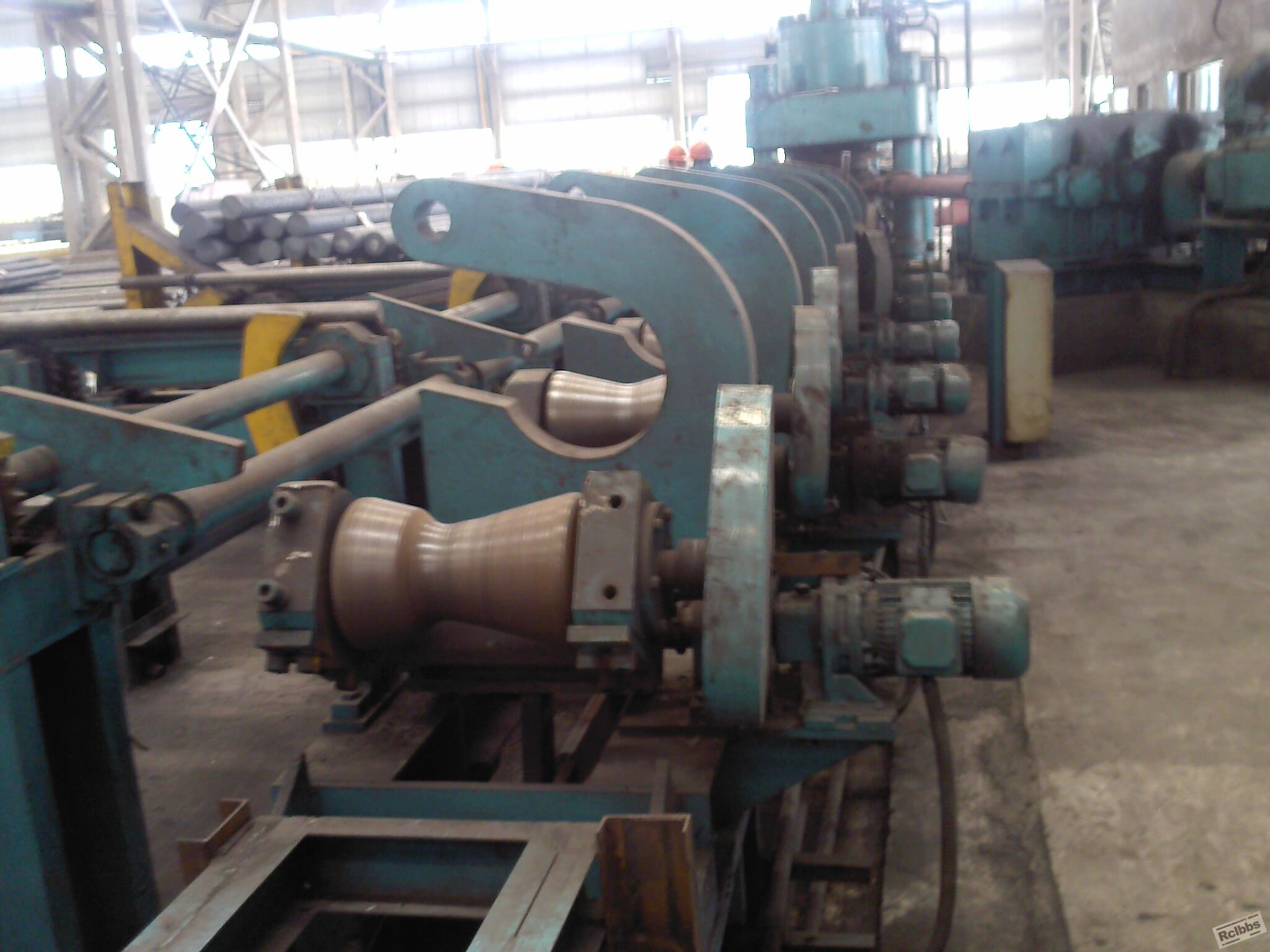

发表于 2009-10-21 11:23:04 | 显示全部楼层
看量了。量小用井式炉,吊装可以减小变形。量大直接上V型辊底式生产线,以线淬火,生产率高,使用成本和产品质都有保障。 本帖最后由 mhplcc 于 2009-10-21 11:26 编辑
