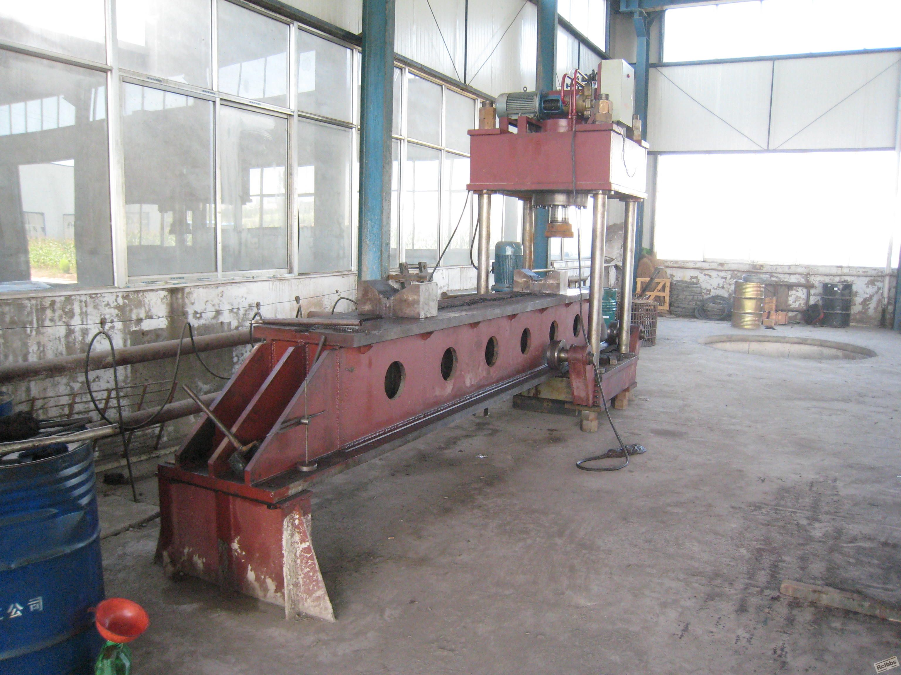

能详细介绍一下功能,能校直的工件大小、精度。
发表于 2009-10-28 22:45:58 | 显示全部楼层
太简陋了,和我们的比较差远了。
发表于 2009-10-28 22:47:35 | 显示全部楼层
校直毛坯的,工作台上面全是氧化皮。
发表于 2009-10-28 22:48:15 | 显示全部楼层
怎么检测呢?
发表于 2009-10-28 23:18:46 | 显示全部楼层
没做过吧?毛坯用很简单的检测方法,光料用百分表检测。
 楼主| 发表于 2009-10-29 20:52:47 | 显示全部楼层
2# zhang
我用的是200吨的压力机,压头可以移动,但不能自动转动,长度可达4米,调质的轴可以校直直径260(3米长),精度可以压到20丝。

2# zhang
太原宇亮热处理 发表于 2009-10-29 20:52
我们现在用的是500T压力的液压系统,可自动旋转,V型铁自动调整距离,目前最大校直D360mm,长度9000mm。精度0.05mm以内(看操作者的水平)

9# 一把火
你太厉害了这么长0.05MM?

    经济实用的毛坯或粗加工零件校直设备。
发表于 2010-3-1 20:29:33 | 显示全部楼层
这是不是校直大型轴类零件用的啊?

这样的校直机也没防护装置,还是不太精确吧
