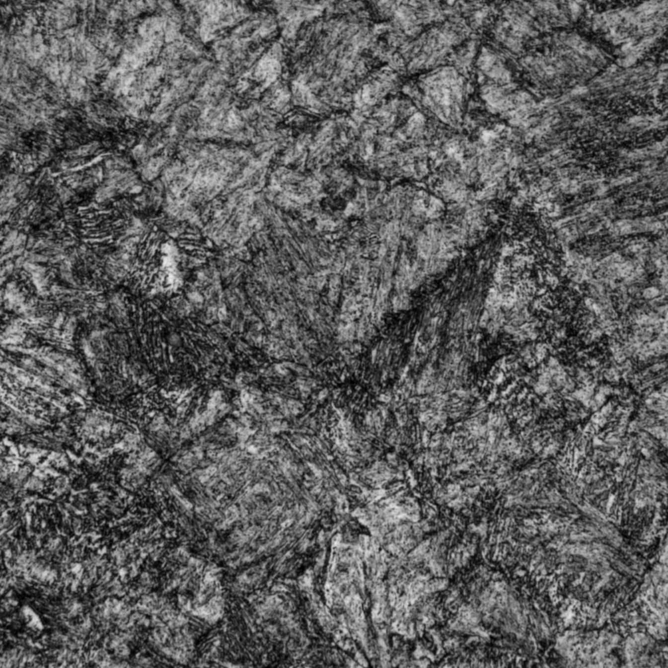

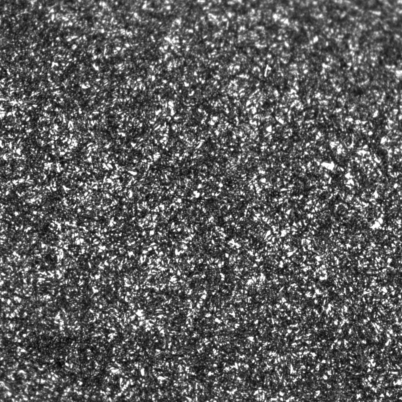

以下四张金相照片是齿轮钢渗碳淬火处理后,表面及心部组织相片 (绿色两张是加了滤色片后照的);按渗碳检验标准,表面马、奥评3级,均为500倍,硝酸酒精侵蚀;两者表面硬度均为60HRC,心部在35HRC左右:
[ 本帖最后由 中心试验室 于 2008-3-25 22:28 编辑 ]
马氏体+残余奥氏体
马氏体+残余奥氏体
低碳马氏体+少量铁素体
低碳马氏体+少量铁素体
马氏体+残余奥氏体
马氏体+残余奥氏体
低碳马氏体+丝状铁素体(或上贝)
低碳马氏体+丝状铁素体(或上贝)

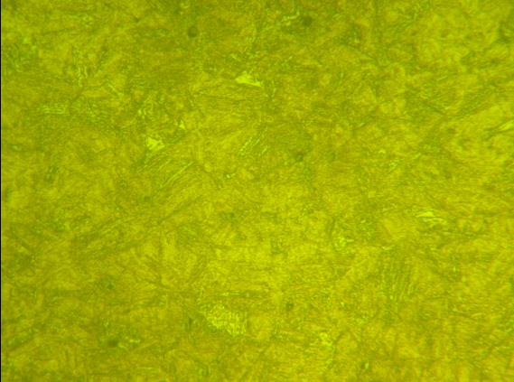

发表于 2007-6-9 21:39:34 | 显示全部楼层

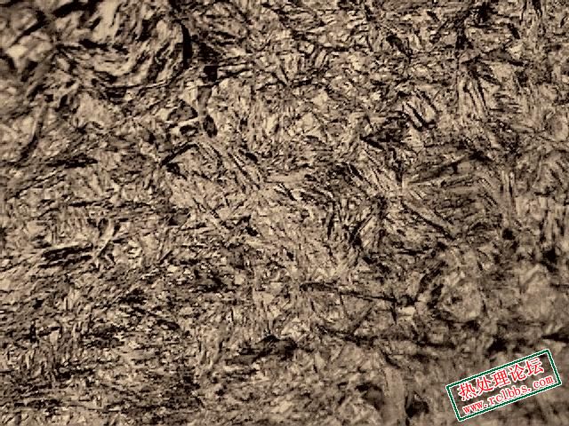

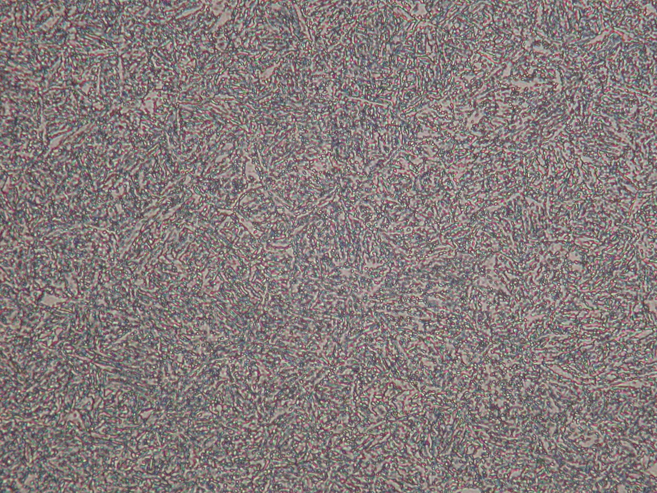

...其实你的相片拍摄的时候灭有调焦清晰吧?我也发两张,一张心部一张表层

发表于 2007-6-10 22:56:03 | 显示全部楼层
拍摄前你多看看你的摄象机是否对焦清晰。我这个是在电脑上面手动调焦的,摄相头装在显微镜上,和电脑相连接。。。是ZEISS的,

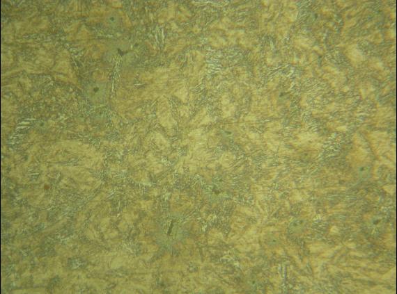

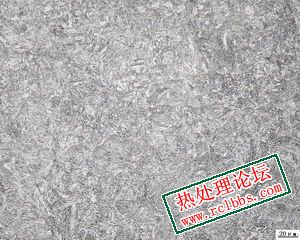

这是我拍的,62Si2MnA材料油淬火后650回火后的组织,传一张上来看看清楚不。

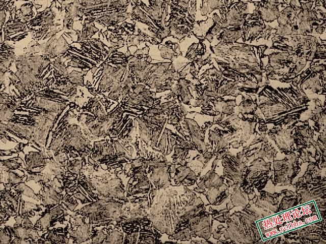

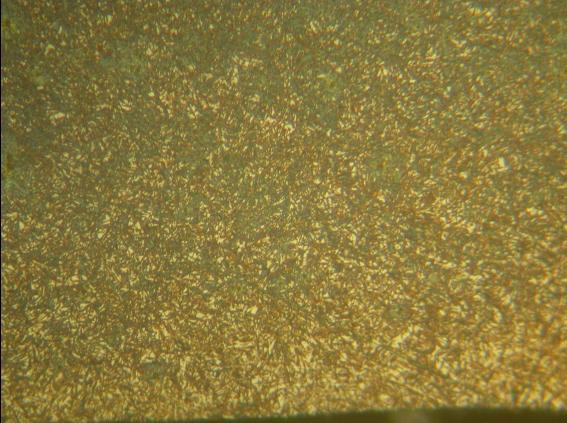

我也上传一张照片,让大家看看是什么组织。

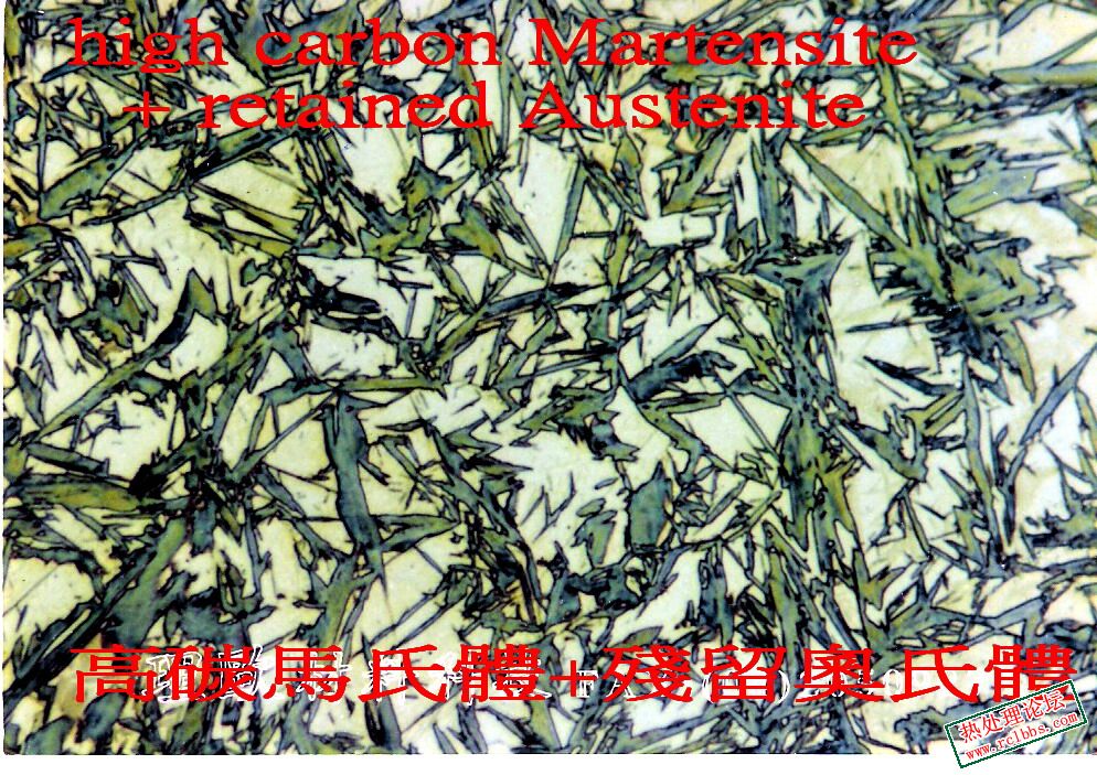

签到天数: 474 天
发表于 2008-3-1 20:58:26 | 显示全部楼层
回复 #1 中心试验室 的帖子

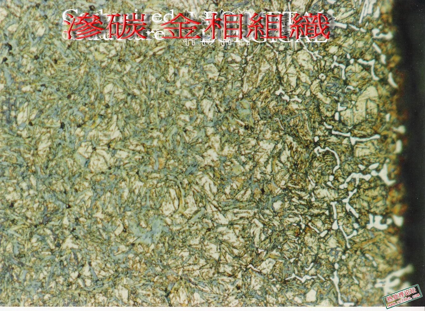

给你们参考.
By an expert from Taiwan.

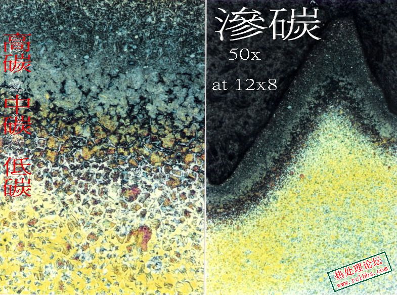

我也来二张渗碳的金相图片

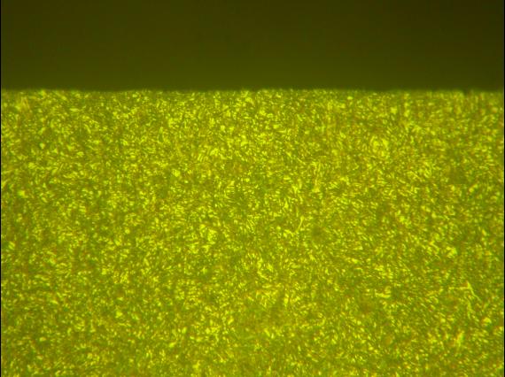

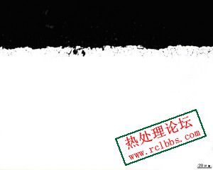

发表于 2008-3-2 16:15:39 | 显示全部楼层

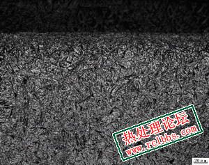

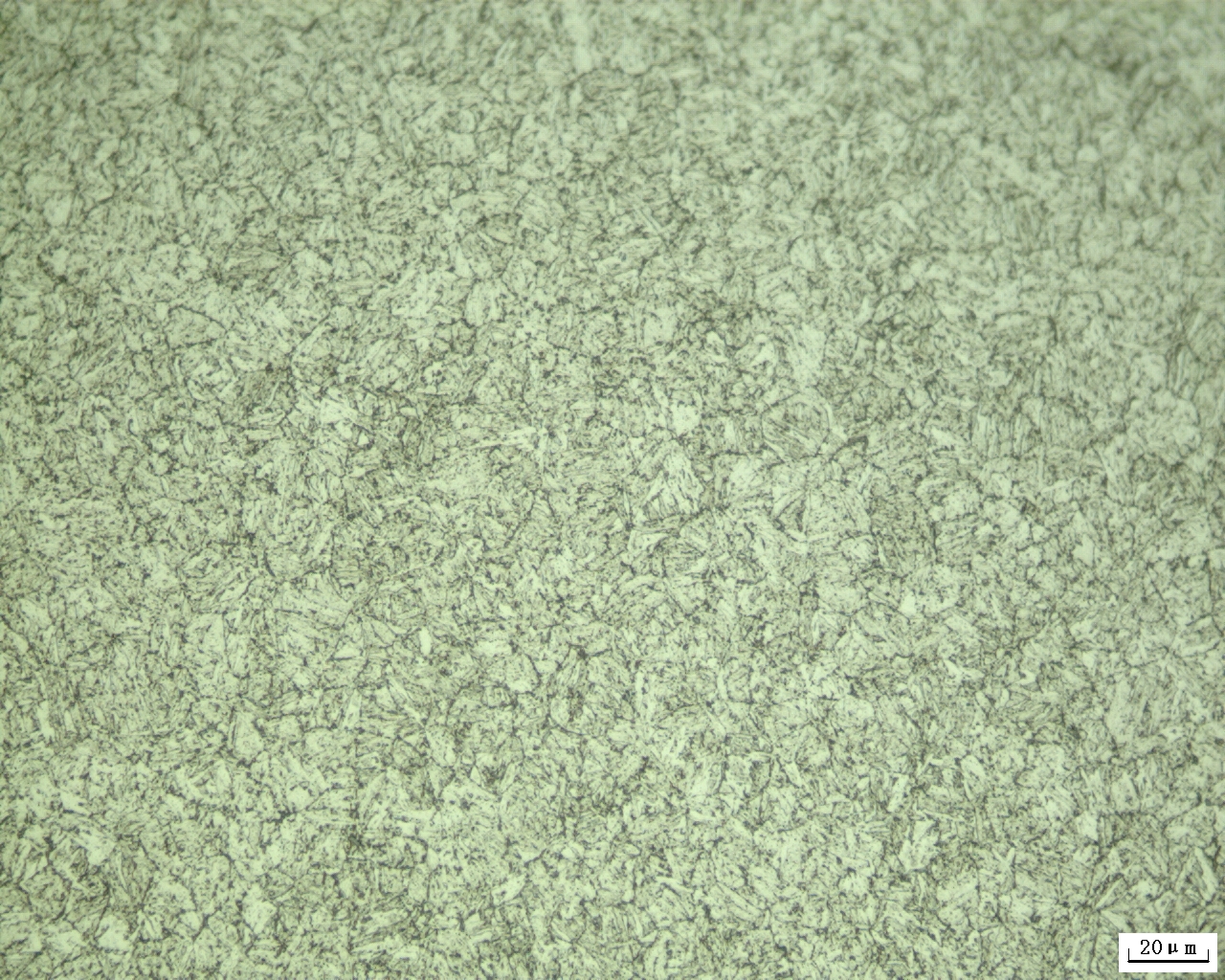

我也上传三张渗碳齿轮的金相图片
图1    表面晶界氧化形貌
图2    表面显微组织形貌
图3    心部显微组织形貌
