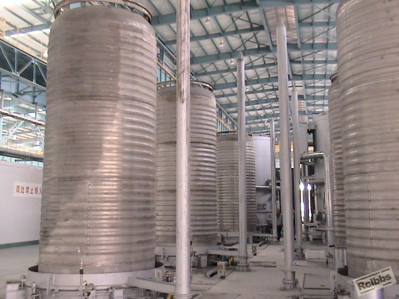

发表于 2011-6-28 14:35:39 | 显示全部楼层
我做的用在钢带、铜带、线材上。。。。

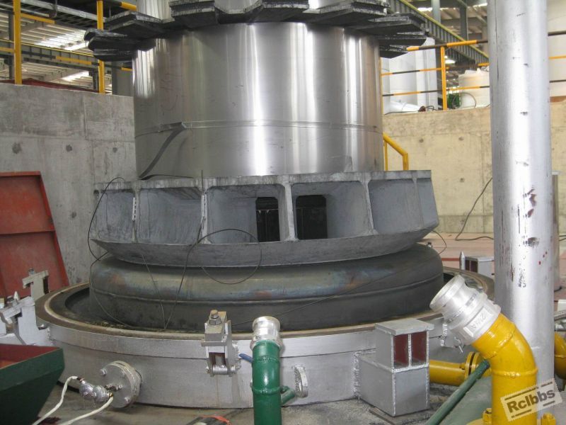

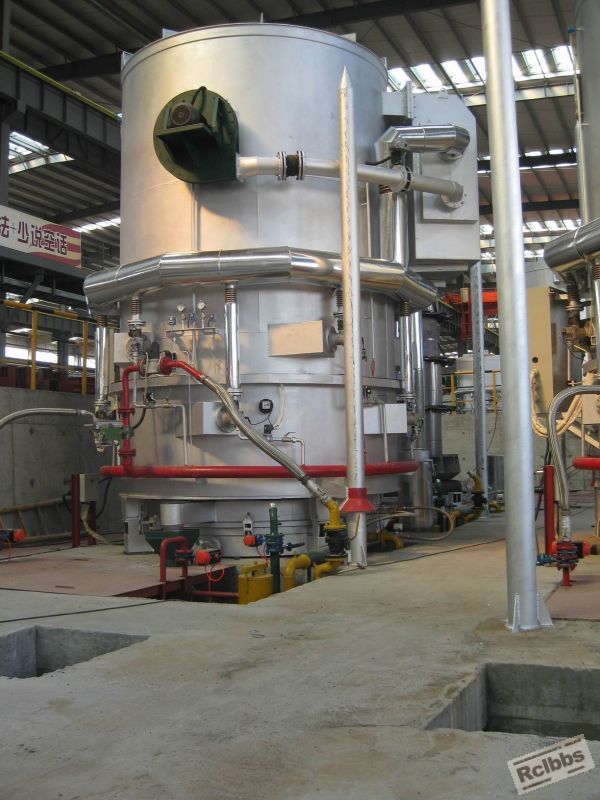

铸造炉台
铸造炉台

回复 7# djh088
    照片不错,希望能多分享点!

图片中载板台 和分流器 是一体的?
签到天数: 1680 天
发表于 2011-7-1 19:44:38 | 显示全部楼层
铸造一体的。zg件。铸造后再上立车车平啊。。。
