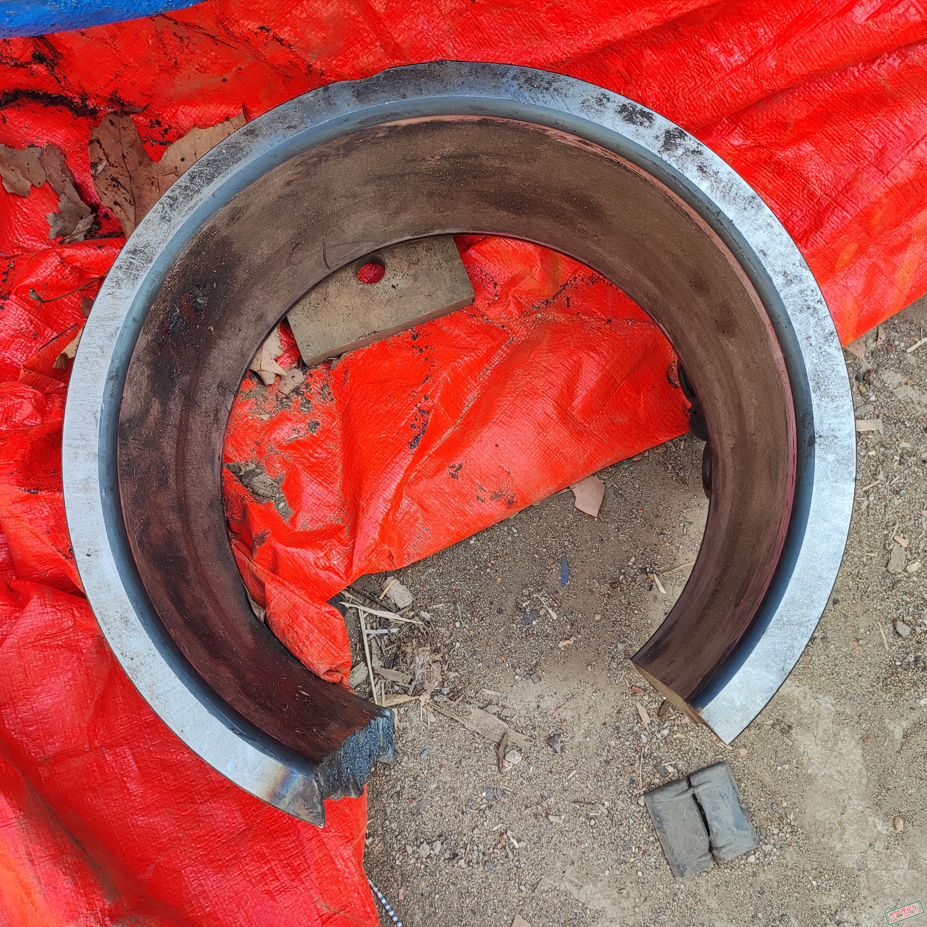

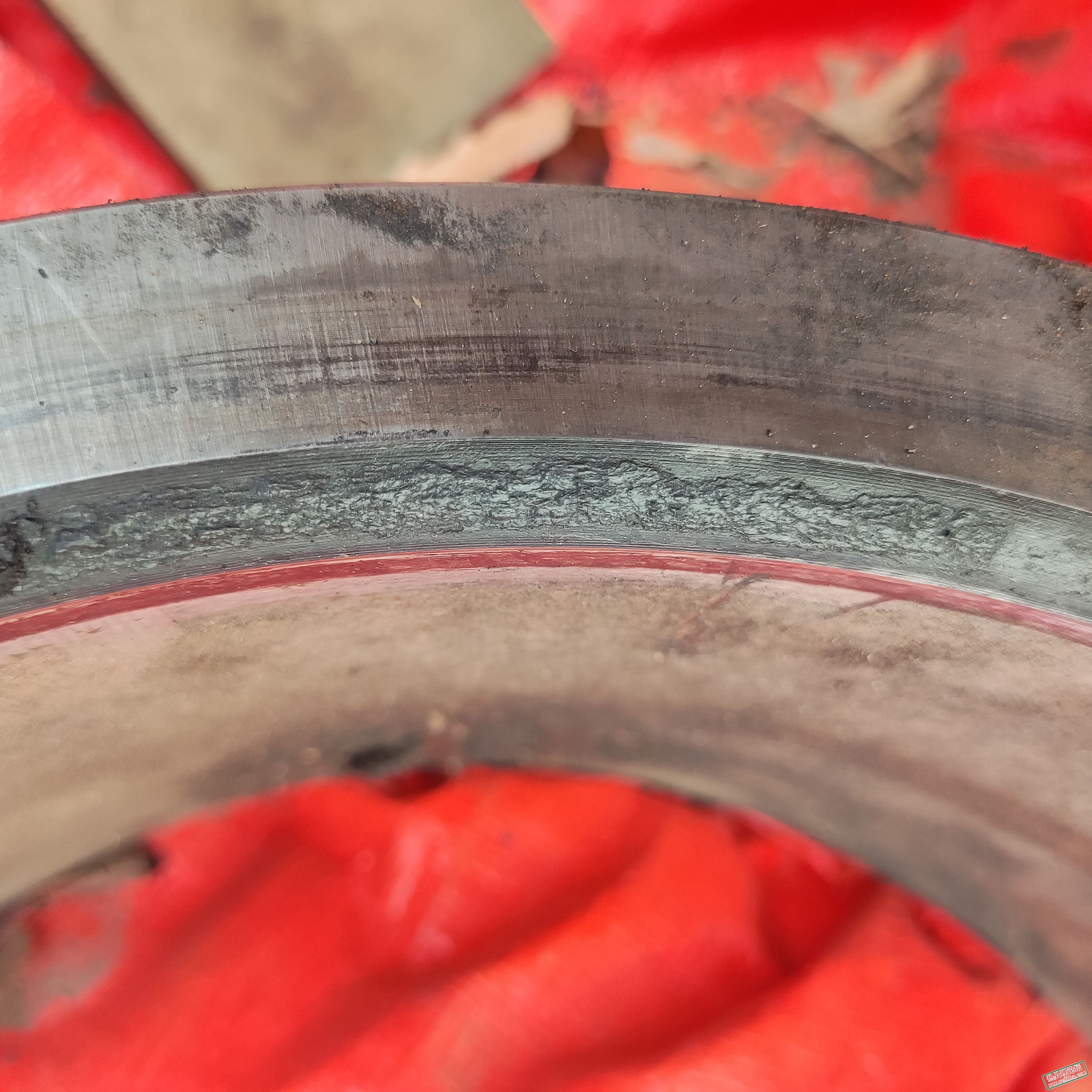

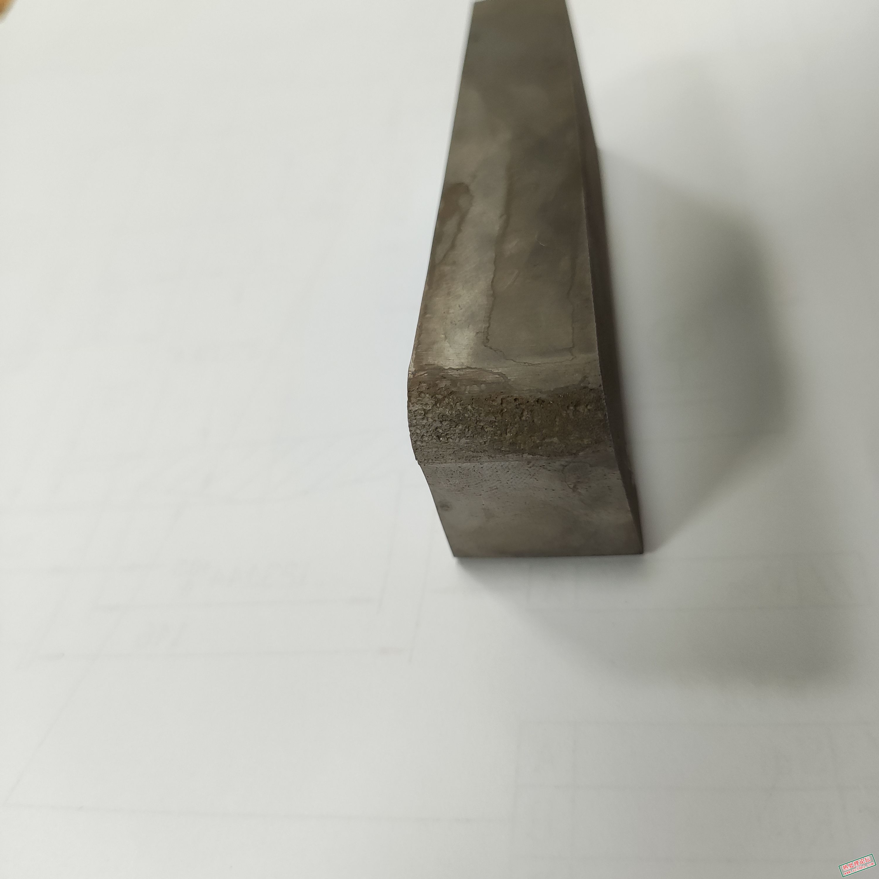

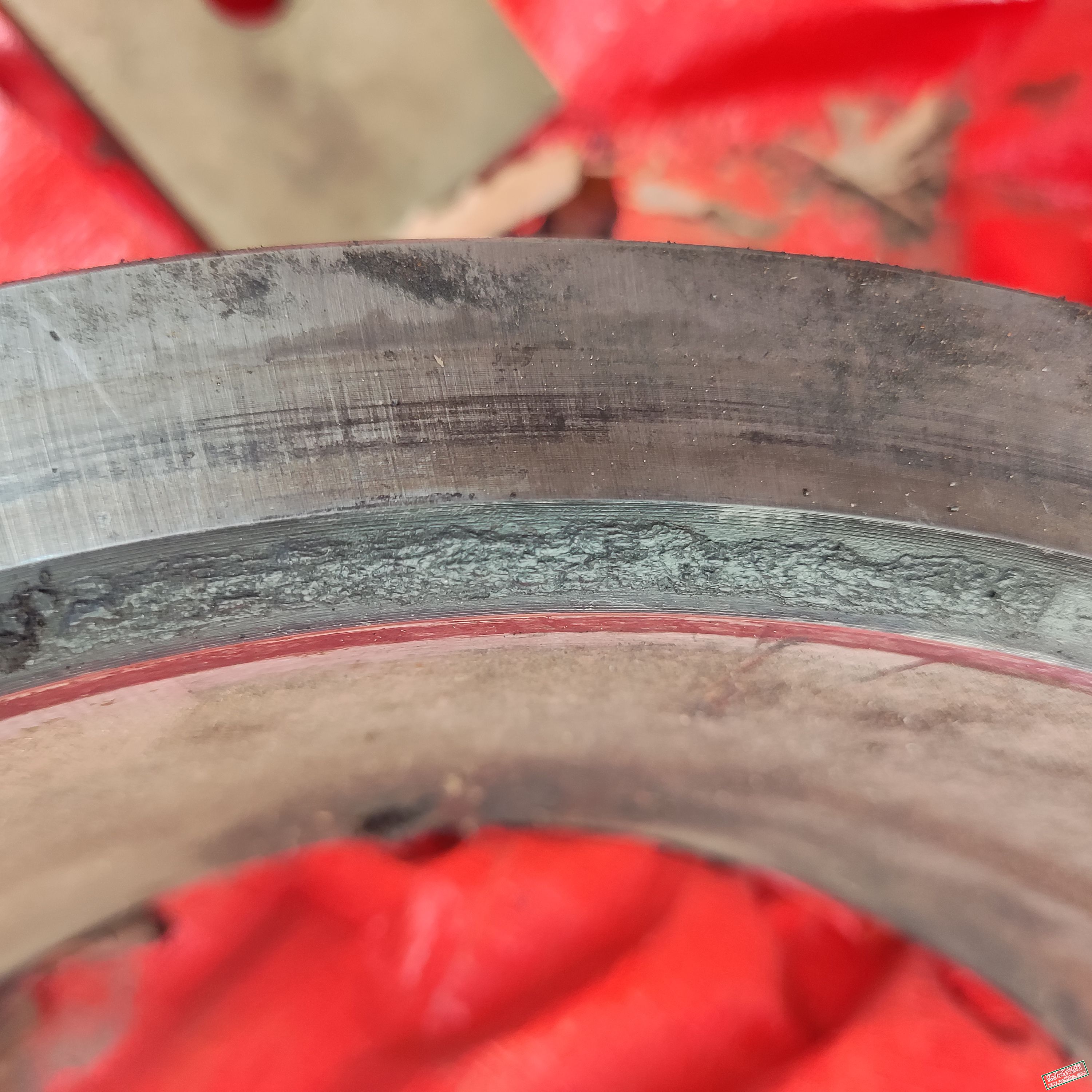

轴承一侧内倒角正常,另一侧有凸起,热酸洗后失效侧内倒角呈蜂窝状,请问该处是被腐蚀了吗?

发表于 2023-3-25 08:19:21 | 显示全部楼层
你这个热酸洗前就有吧,车加工的时候内倒角没车?

发表于 2023-3-24 11:42:13 | 显示全部楼层
看脱碳层了吗?会不会是脱碳

 楼主| 发表于 2023-3-25 08:55:39 | 显示全部楼层
对的,热酸洗前就有,前三张图片是热酸洗前的照片,内倒角热处理后就不在处理了。最后一张图片是热酸洗后的照片

发表于 2023-3-27 08:40:04 | 显示全部楼层
可能是倒角存在锻造缺陷,做个金相看看有缺陷处的表面氧化与脱碳。

发表于 2023-3-27 09:23:23 | 显示全部楼层
我很乖 发表于 2023-3-25 08:55
对的,热酸洗前就有,前三张图片是热酸洗前的照片,内倒角热处理后就不在处理了。最后一张图片是热酸洗后 ...
这个套圈应该是锻造的,倒角锻造残留未去除干净残留的氧化皮。

 楼主| 发表于 2023-3-27 11:24:05 | 显示全部楼层
刚才又看了一下那个位置,没有氧化脱碳

 楼主| 发表于 2023-3-27 11:25:16 | 显示全部楼层
那个位置没有氧化皮,被腐蚀的可能性不大吗?

发表于 2023-3-30 07:51:46 | 显示全部楼层
看着就像是夹杂或者是氧化脱落

发表于 2023-12-29 17:11:19 | 显示全部楼层
应该是锻造缺陷造成的

发表于 2024-3-22 15:12:13 | 显示全部楼层
是锻造造成的,锻造缺陷

发表于 2024-3-22 15:56:48 | 显示全部楼层
锻造缺陷,未加工出来,这应该不是正规厂家的产品。
