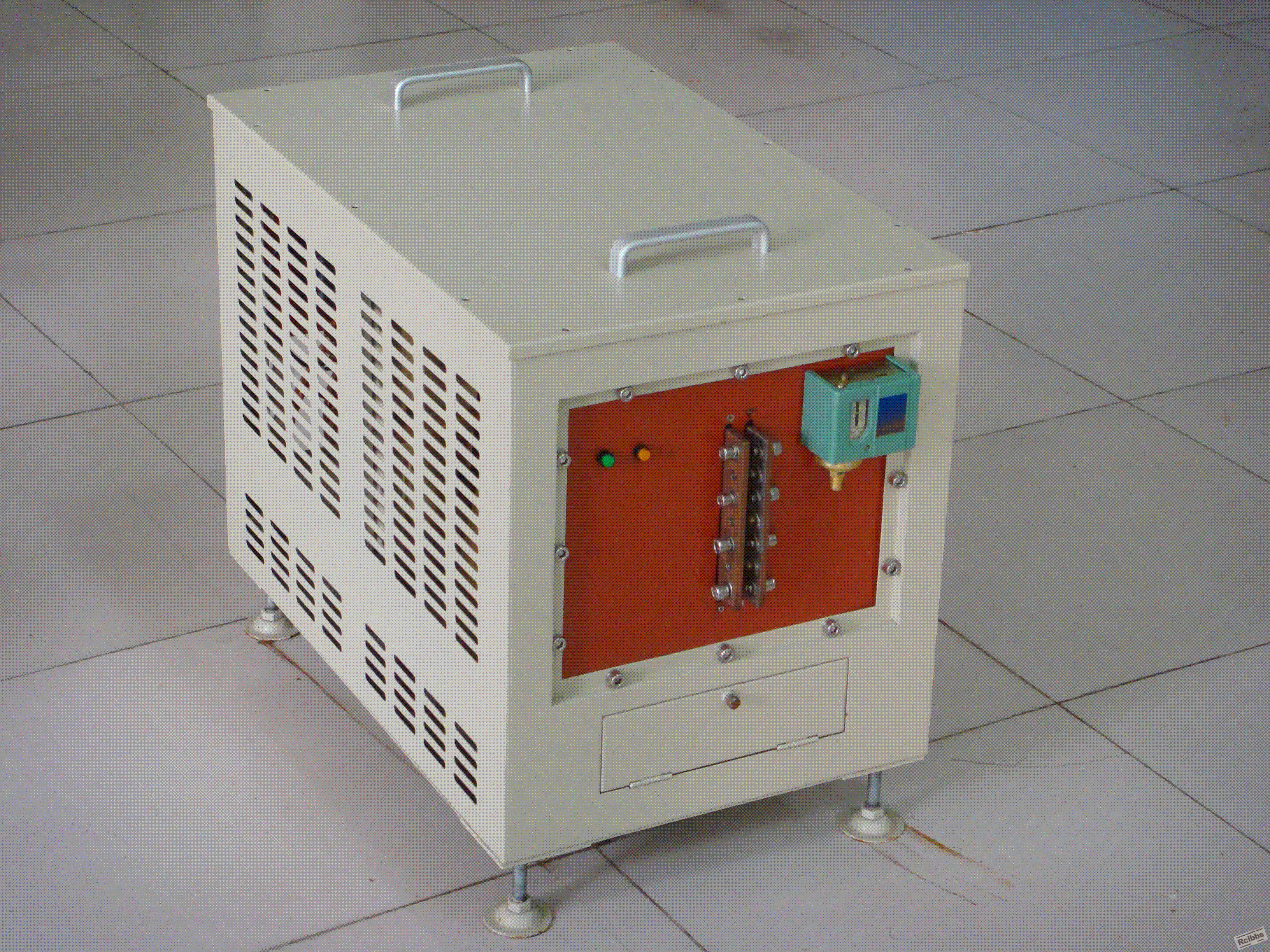

 楼主| 发表于 2009-11-27 17:02:53 | 显示全部楼层
不好意思,淬火变压器具体是什么样子的?
能不能发组图片,我参观过工厂,可是就忘记看了。
谁有,来上传一个,谢谢了!!!

发表于 2009-12-2 10:51:06 | 显示全部楼层
A变压器箱.GIF ]我们公司的淬火变压器。
