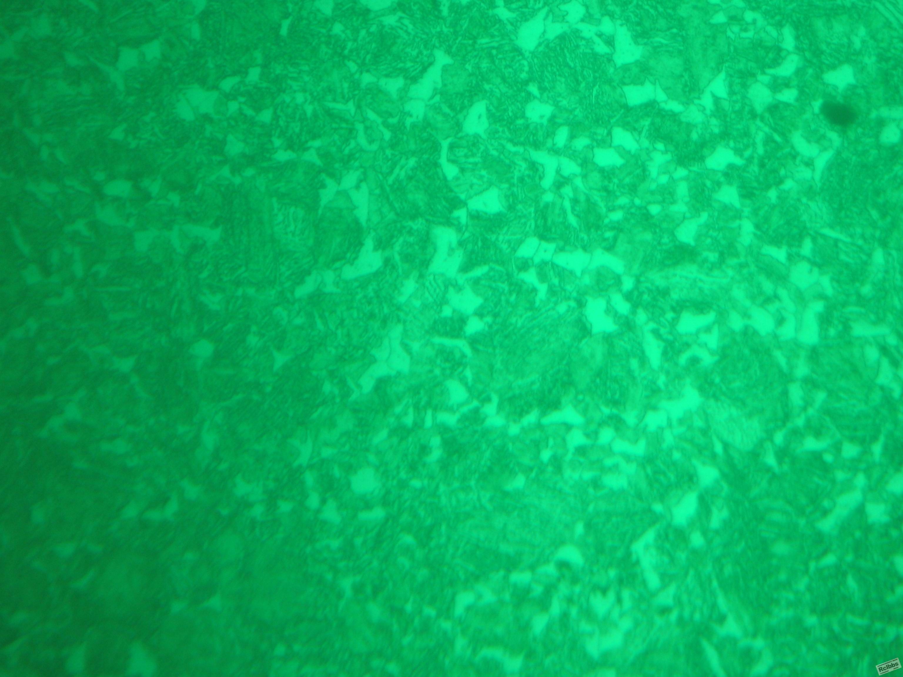

在渗碳920℃,840℃淬火,材料是20CrMnTi,φ34mm的圆棒工件。出来后心部和次表层铁素体超标。心部 本帖最后由 玉米清阁 于 2009-12-16 00:12 编辑

 楼主| 发表于 2009-12-11 15:15:08 | 显示全部楼层
C:\Documents and Settings\Administrator\桌面
1/2r处,
3/4r处
不是脱碳,热电偶刚校核过的,淬火油也是从新检测过,是合格的!而且这种现象是经常发生,时好时坏,一直没有办法。
我去看看工件在空中的停留时间,希望能查出问题的原因!

 楼主| 发表于 2009-12-14 16:02:33 | 显示全部楼层
热电偶,淬火油,都是是合格的,φ34mm的圆棒,20CrMnTi的材料,工件也不厚大,
C:\Documents and Settings\Administrator\桌面,图片看下。
有六级。空冷的时间,就是推盘的时间。不会很长。
另外。这种结果经常发生。有时检测合格,有时检测不合格。
原因一直在找。

 楼主| 发表于 2010-2-17 15:13:05 | 显示全部楼层
用的推盘炉,淬火油问80度。
材料不带H,如图
请高手帮忙分析下,

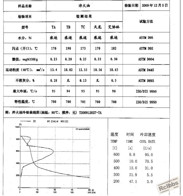

发表于 2010-2-17 17:54:10 | 显示全部楼层
直径34mm的20CrMnTi圆棒出现这样的心部块状铁素体,应该是淬火油的冷却速度出了问题,你用的是快速淬火油吗?最高冷速是多少?最高冷速出现在哪个温度段?建议你找油的供应商测下油的冷却曲线。

 楼主| 发表于 2010-2-18 12:47:43 | 显示全部楼层
上面图为1/2R处,
心部相对1/2R处要好点,
但还是经常发生超标现象。
如图为淬火油的冷却数据。
