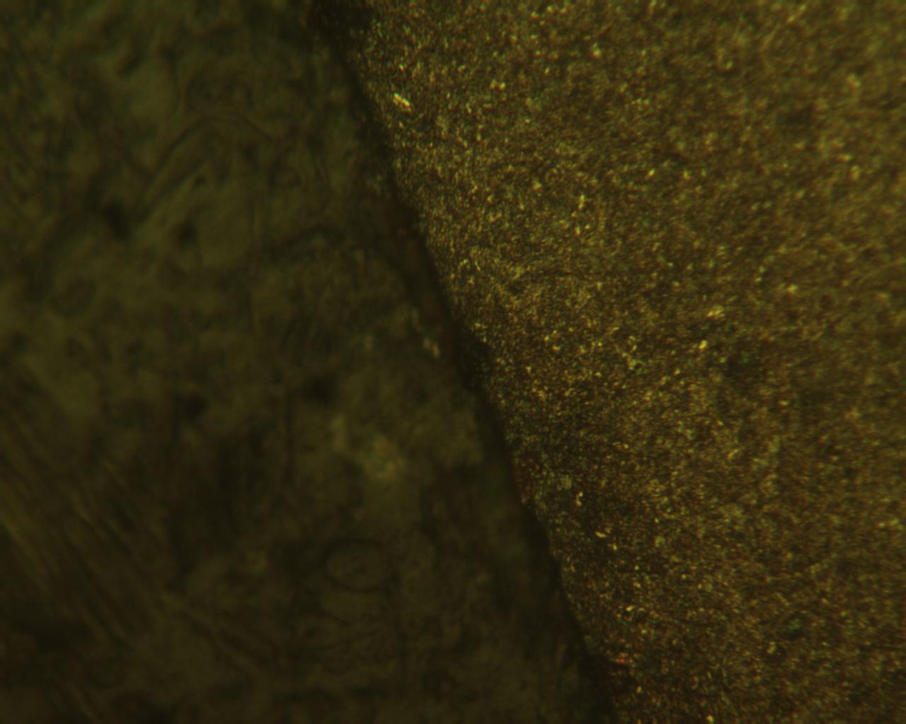

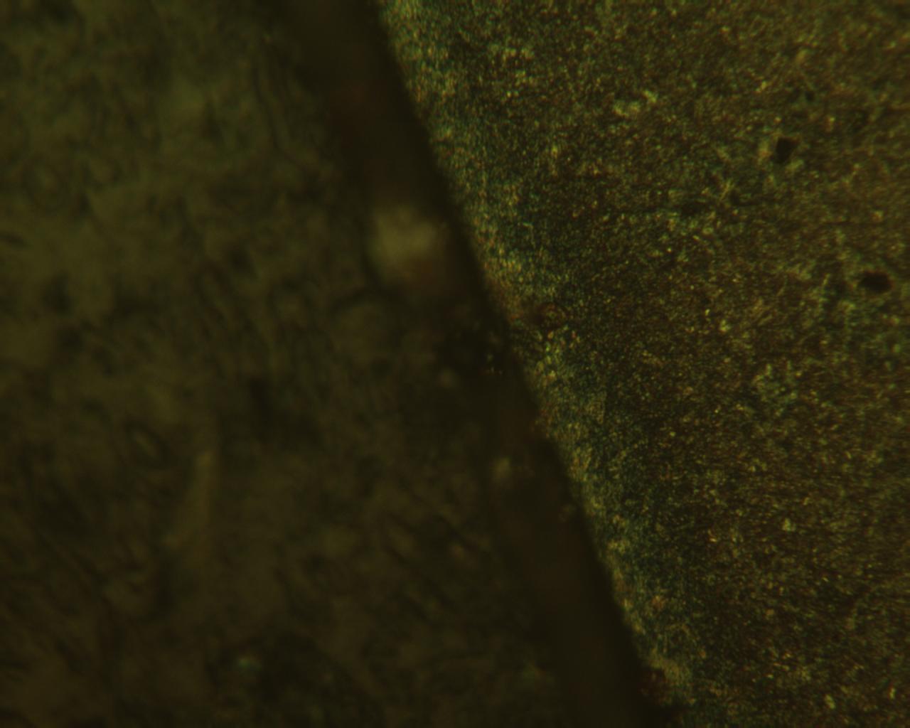

能够确认,照片2的黑色部分,不是因为腐蚀的原因造成的么?放大倍数是多少?
发表于 2007-6-20 15:33:56 | 显示全部楼层
试样应该经过了中温回火,从硬度上判断的(HRC50)。这个材料的淬火组织正常应该是隐针马氏体(或小针状)+小颗粒碳化物+极少量铁素体,淬回火后硬度应该在HRC58-60。
如果软点是因为是表面受碱腐蚀造成的(形成氧化亚铁,或者氧化铁之类物质),那软点部分,应该有凹坑。另外腐蚀造成的淬火软点,应该分布没有规律的。腐蚀造成的淬火软点应该很浅。洛氏硬度20-30应该是没法实测的。如果不是因为腐蚀造成的软点,那认为,碱对淬火没有关系。
楼主给我们看的两张照片,是否图1是正常的(HRC50),图二是软点?(HRC20-30? 软点有多深?)
二照片的放大倍数多少?抛光态能否提供(看看是否有碱腐蚀痕迹)?有表面脏物的淬火硬度和干净工件淬火硬度相差多大?是否能够确认,只要表面有东西附在工件上面,硬度就相差很大?
没办法,事后分析,就是剥丝抽茧,可能在分析过程中,还会有新情况,还要推倒重来。
但终归能够分析出来的。
