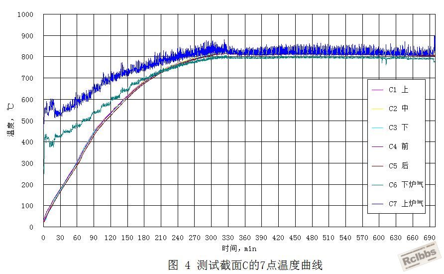

炉气温度波动这么大,如何评价炉温的温度均匀性?

脉冲控制的燃气热处理炉,如何平均炉温均匀性?
