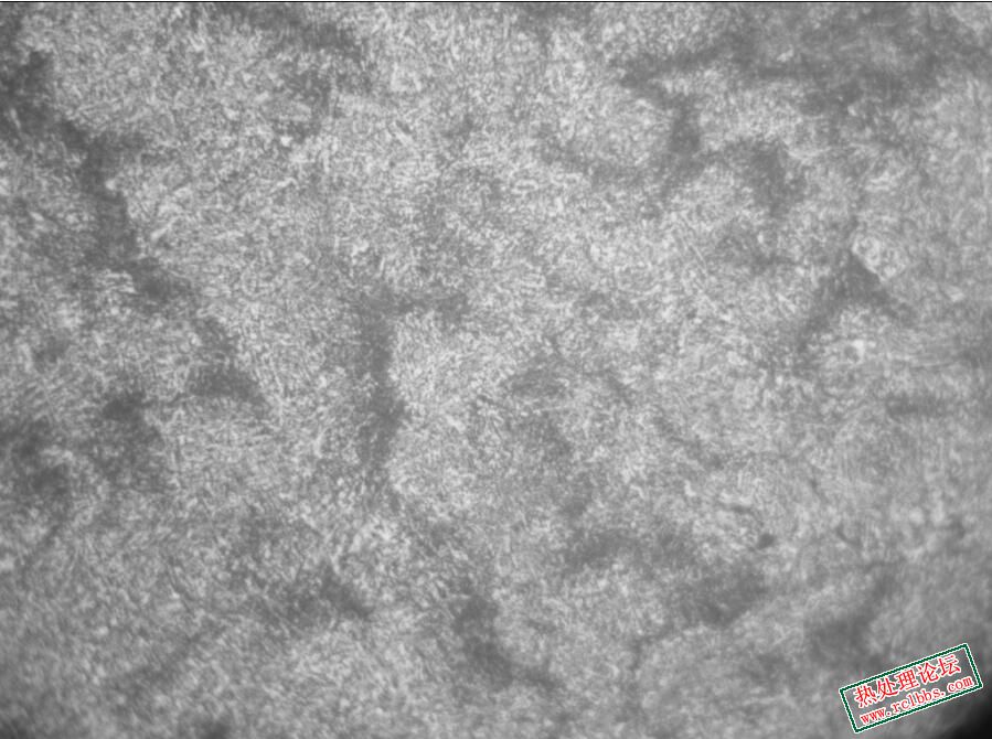

50crmo4调质后金相组织如图,评级为回火索氏体1级,黑色的阴影是什么组织

黑色区域是偏析区,成分偏析,并不是屈氏体。

评为1级没有问题的,然后黑区白区也是很正常的,白区是正常的回火索氏体区,黑区是偏析区(偏析区容易受腐蚀,所以显黑),稍微腐蚀浅就看出来,并不是屈氏体。

应该是加热保温时间不足

晶界上的屈氏体,淬火温度低或者冷却慢

不像托氏体,应是成分偏析。

不正常,我们做200厚度的50crmo4不管表面还是中心取样,都是很好的回火S,这个材料淬透性很好,你们原材料有问题
