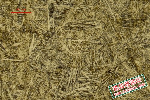

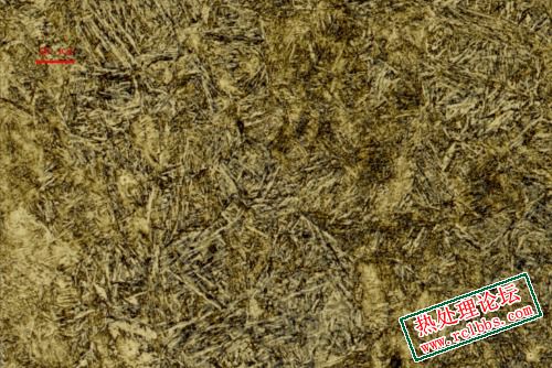

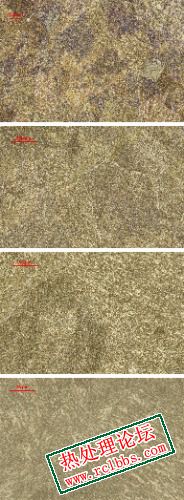

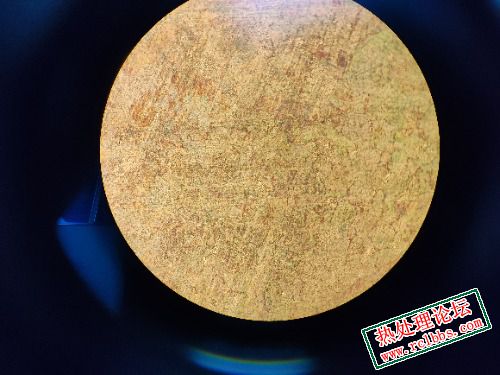

下面是35Cr2Ni4MuA球化退火后的金相组织,各位能不能帮忙分析下有没有问题。照片分别是50倍,100倍,200倍,500倍拍的。最后一个是100倍用手机拍的

Mu?是Mo吧
照片看不清哎

 楼主| 发表于 2023-5-25 20:47:42 来自手机 | 显示全部楼层
MYG 发表于 2023-5-25 20:34
Mu?是Mo吧
照片看不清哎
是Mo,打错了。不知道怎么上传原图

发表于 2023-5-26 14:06:28 | 显示全部楼层
冷速快了,板条马氏体很明显了

发表于 2023-5-29 10:32:45 | 显示全部楼层
看看球化前是什么组织?贝氏体很难球化的,球化工艺需调整或优化锻造组织.

发表于 2023-5-29 16:29:59 | 显示全部楼层
有大量的贝氏体,硬度应该在30HRC以上。

发表于 2023-5-30 08:53:45 | 显示全部楼层
冷却快了,还需要进一步缓冷。如果不现在用的是完全退火的类似曲线,那么你需要改成等温退火的类似曲线了。
如果已经是等温退火了,而且第二段没有任何问题,可以尝试在第二段原本出炉的冷却采用缓冷。
以上如果都采用过了,而且工艺没办法改进,那么就只能这样了。钢种和你现在公司的热处理炉决定了你们处理不好。

发表于 2023-5-31 15:20:11 | 显示全部楼层
个人感觉更像是条状贝氏体,但是不影响判定结果。冷速过快了,缓冷阶段要再慢一些。

发表于 2023-6-8 13:27:28 来自手机 | 显示全部楼层
这个材料合金元素高,空冷都是马氏体和贝氏体组织,随炉冷硬度都高
