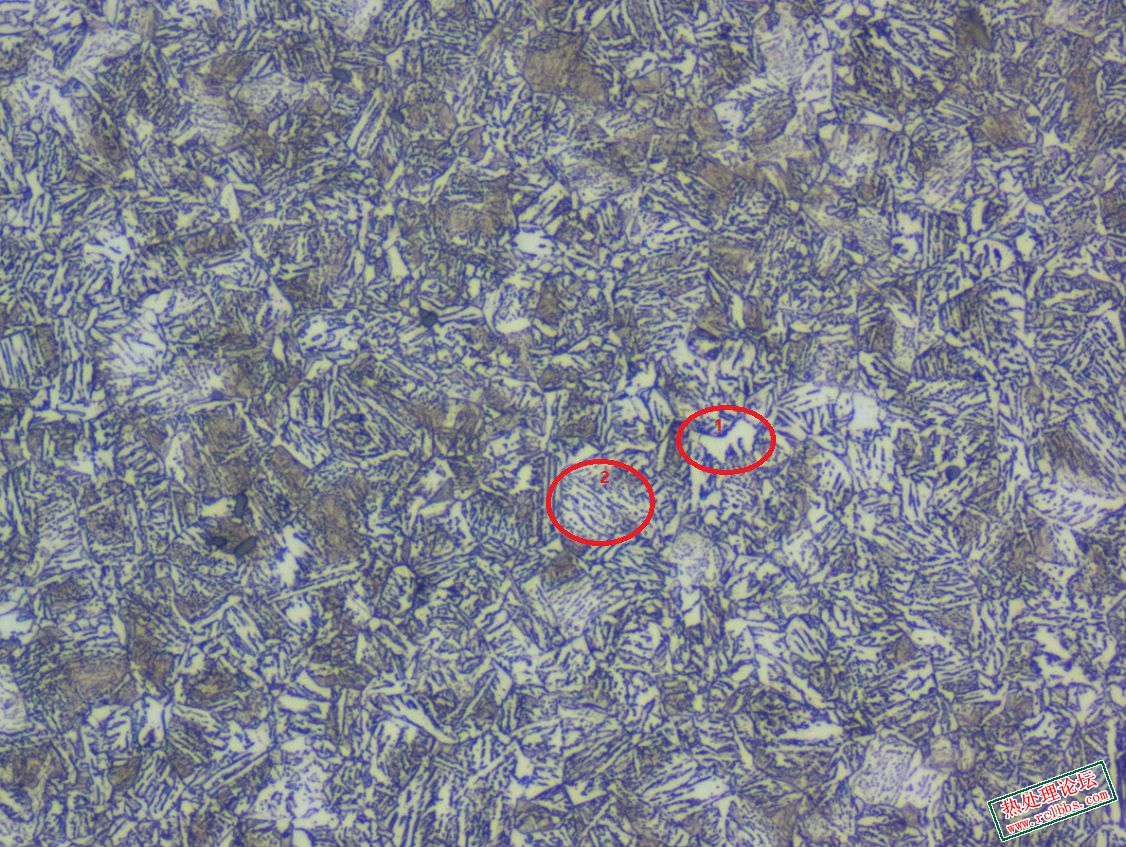

发表于 2023-6-1 11:48:54 | 显示全部楼层 |阅读模式
材料: 20CrNiMoH
热处理:渗碳淬火
位置:心部
放大倍数:500x
硬度:未知
淬火油:慢油
请帮忙分辨下心部主要组织,

发表于 2023-6-1 13:09:22 | 显示全部楼层
贝氏体+马氏体,合金碳化物

发表于 2023-6-1 13:42:56 | 显示全部楼层
1是游离铁素体 2是贝氏体

发表于 2023-6-1 16:09:03 | 显示全部楼层
马氏体+铁素体+贝氏体

发表于 2023-6-2 08:04:56 | 显示全部楼层
1:铁素体;2:粒贝;
组织:回火马氏体+铁素体+粒贝

发表于 2023-6-3 17:01:53 | 显示全部楼层
1.铁素体 2羽毛状贝氏体

发表于 2023-6-3 20:23:59 | 显示全部楼层
铁素体,贝氏体,马氏体,,其实都是铁素体基体渗碳体分布,,,

发表于 2023-6-6 22:19:29 | 显示全部楼层
铁素体,贝氏体,马氏体

发表于 2023-6-7 08:41:24 | 显示全部楼层
组织做的蛮好的,尺寸多大?大概率判断是铁素体+贝氏体+低碳马氏体(或)

发表于 2023-6-7 09:29:59 | 显示全部楼层
若潮 发表于 2023-6-3 17:01
1.铁素体 2羽毛状贝氏体
2这个是上贝吗,看着这个羽毛状也不是很像啊

发表于 2023-6-7 10:10:40 | 显示全部楼层
是不像,但它确实是羽毛状的贝氏体,上贝。12Cr1MoVG 中这种金相很多

发表于 2023-6-7 13:23:16 | 显示全部楼层
哦,长见识了,这种材料我以前没见过

发表于 2023-6-8 13:05:14 来自手机 | 显示全部楼层
粒状贝氏体+铁素体+马氏体,淬火冷却速度不够或产品尺寸大了,心部硬度应该只有25-30HRC

发表于 2023-6-10 09:23:43 来自手机 | 显示全部楼层
这个金相图片中主要是马氏体+上贝氏体+少量的铁素体组织
