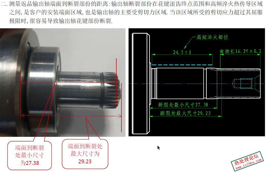

该轴已量产,客户每年都会返回几个断轴的产品,断裂位置都是在花键上。现在图纸硬化长度是23+3。材质是40Cr13.
让供应商分析,建议我们增长硬化长度,而我认为,硬化长度增加,花键部分会变脆。
供应商对断轴部分硬度测试,结果也符合图纸要求。
这个是偶发事件,可能与客户断使用也有关系。请问图纸上的硬化长度是否合理?如果有问题,我再向研发反馈。谢谢!
供应商分析图片
供应商分析图片

硬度结果符合图纸要求,图纸没问题的话就大概率说明该轴设计强度符合要求,没必要增加高频淬火长度,另外部清楚该处高频淬火是出于什么目的?你先查下花键和相应配套零部件之间的装配公差是否ok

这个材料感应淬火前期调质做过吧,这材料好多抄近路热处理的,容易出问题。

这个应该拍断口,,过渡区受的是什么力,,

1.没有出现大量的断轴说明轴的设计强度上应该不会存在太大的问题
2.个别出现断裂应该是偶然的因素引起的,是不是分析这些轴出现的共性问题,如硬度,材料,加工等方面
3.感应淬火过渡区会出现应力集中点,也可能诱发断裂,或者同一批次淬火质量的稳定性方面

硬化部分的硬度是否比较高,比如大于55HRC,淬火后硬度也差不多是这个硬度范围,即不回火也可以满足硬度要求,导致热处理方没有进行回火,来消除淬火应力。这有可能是断裂的原因。

测一下断裂样件的表面淬火长度有没有超上限?感应淬火过程中能量控制及不良是否自动剔除?

断裂位置符合,是感应淬火过渡区,属于设计问题,硬化层应该避开这个位置。

是的,淬火区域不可过槽。
