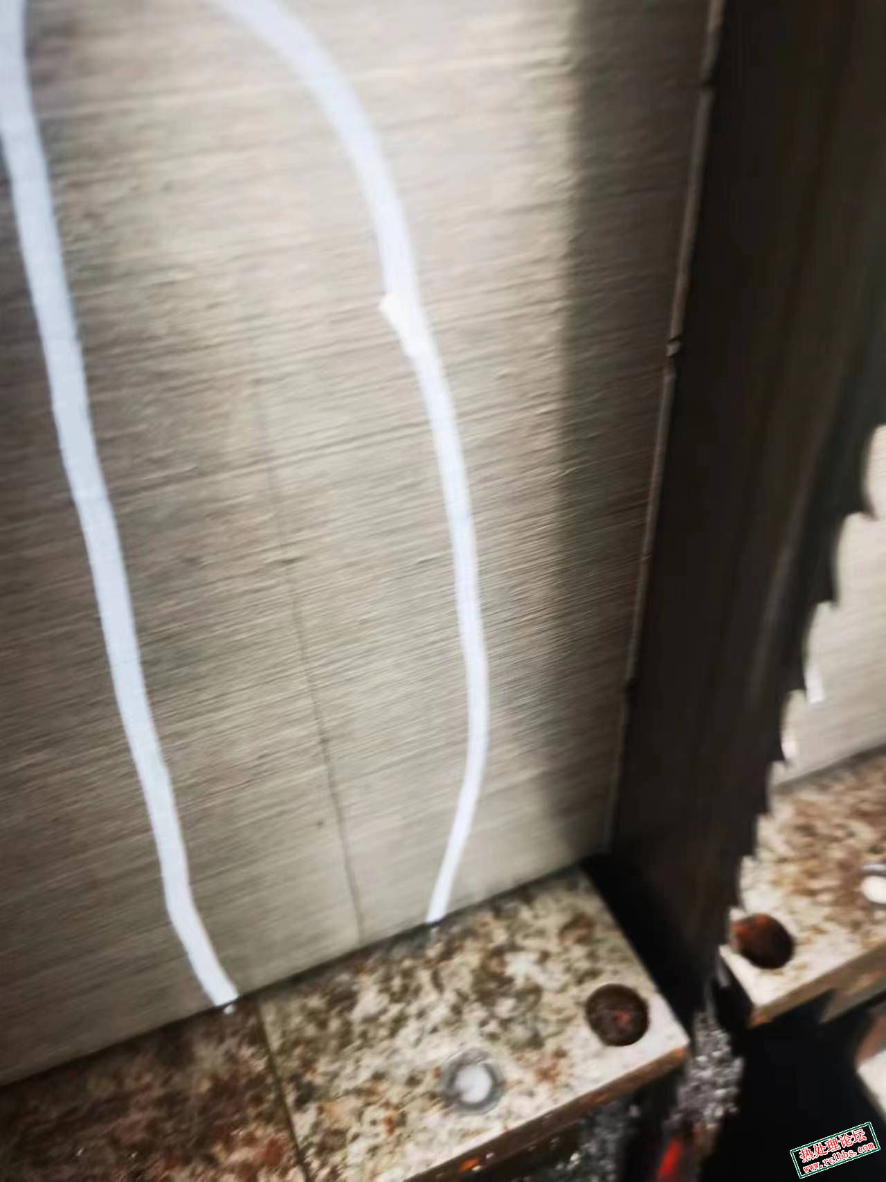

[讨论结束] 为什么718两次回火锯的时候还是裂了,请大佬们指导!

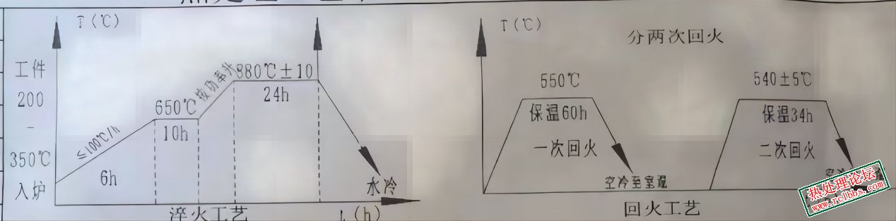

以下是人处理工艺  淬火介质是盐水,还请各位大佬多多指导!!!!!!

尺寸是:720*1265*3570

确认是淬火裂纹还是热前就开裂的
签到天数: 177 天
 楼主| 发表于 2023-6-6 08:51:37 | 显示全部楼层
初恋般的热处理 发表于 2023-6-5 13:56
确认是淬火裂纹还是热前就开裂的
开粗的时候,应该还是回火不够彻底
签到天数: 1226 天
发表于 2023-6-6 19:56:09 | 显示全部楼层
不知道水淬时是怎样控制出水温度的?718的合金含量不算低,淬透性很好,水淬时冷到底开裂风险很大,回火的保温时间相当的充足,恐怕不是回火不充分的原因。(我们这边720厚的能回个12小时就相当有良心了
签到天数: 177 天
 楼主| 发表于 2023-6-8 21:13:27 | 显示全部楼层
suda 发表于 2023-6-6 19:56
不知道水淬时是怎样控制出水温度的?718的合金含量不算低,淬透性很好,水淬时冷到底开裂风险很大,回火的 ...
开玩笑吧   那么厚的才12个小时
签到天数: 1385 天
发表于 2023-6-9 15:14:20 | 显示全部楼层
淬火加热优化以下。控制冷却速度,盐水低温烈度不可控,出液温度高,容易导致软硬不均匀,组织不稳定,,多次回火后应力依然存在。
