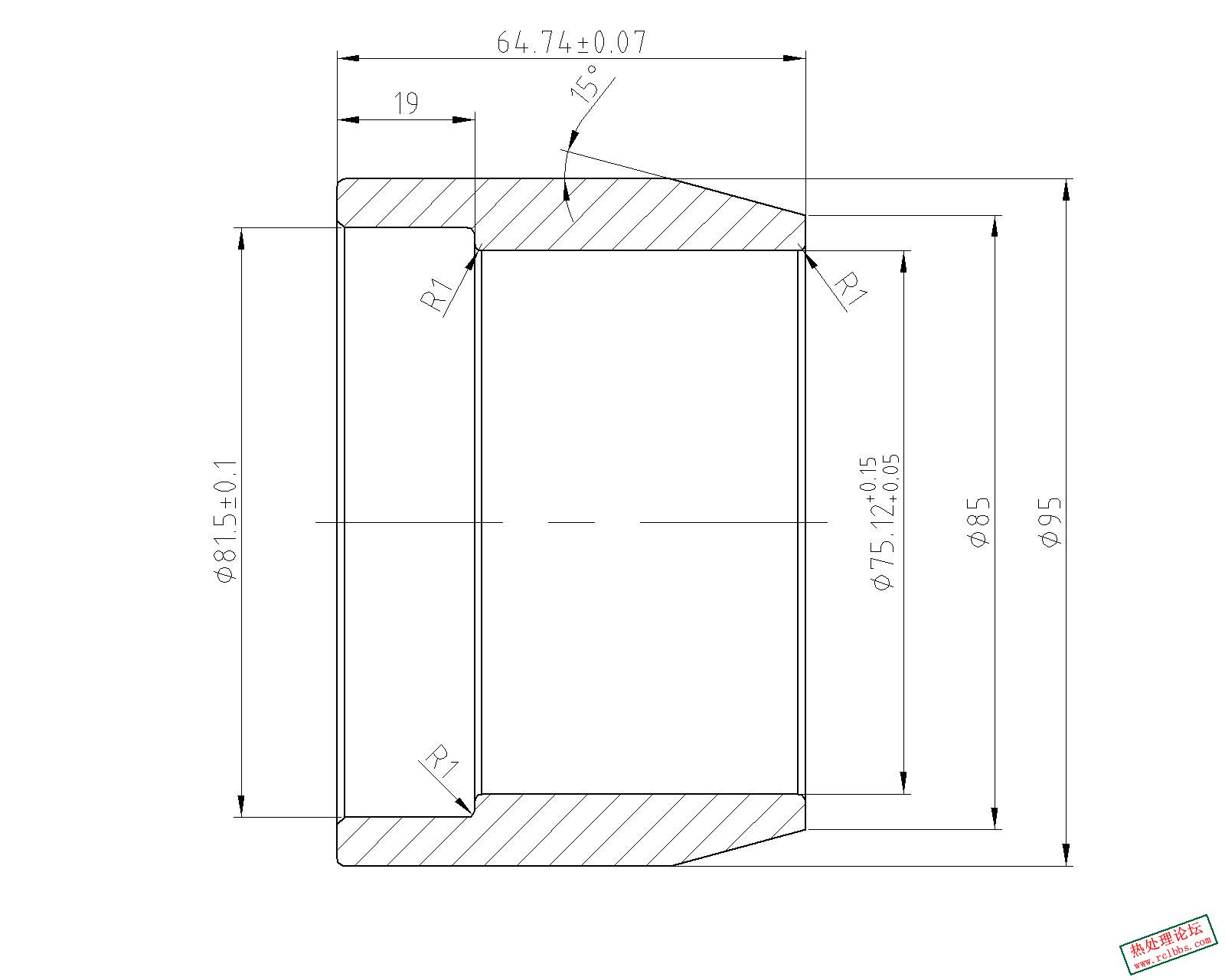

设备:网带炉
淬火介质:油
工件外形尺寸:见图
要求调质硬度HRC25-30

保温时间多少?装炉量怎么摆放?
现在遇到的问题是单件淬火硬度相差较大,导致回火后单件硬度差超出HRC25-30
主要是如何解决淬火硬度不均匀问题

你这个零件厚度不时很厚,保温时间不用过长。个人推荐1小时即可,密度的话最好时不要太大,如果时水淬的话密度还可以大一些。45#不适合油淬,所以密度要小一些。至于怎么摆放,那就看的设备还有工装了。这个没法给你建议。油淬的话最好选择哪种冷速高的快速光亮淬火油。这样效果能好一些。

产品壁厚20mm,45钢油淬,网带炉淬火槽需要加装搅拌或喷射泵加快冷却解决硬度不均匀问题,或者采用水基淬火液

这么厚45钢淬不透。网带炉从前到后依次加高温度,最后一区920度。搅拌开到最大。从进炉到落料30-40分钟就行。油温有条件就加热到100度。回火温度不好定,估计淬火后硬度也就3,40
