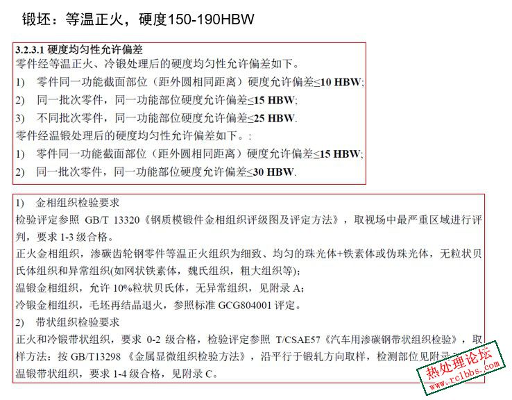

大家,根据这个齿轮煅造毛坯的要求,在等温正火时需要注意哪些?谢谢

温度,保温时间,冷却速度,等温温度,等温保温时间等

大侠好,如果材料是20MnCr5,那么保温时间、冷却速度、等温温度、等温保温时间一般控制到什么程度?
