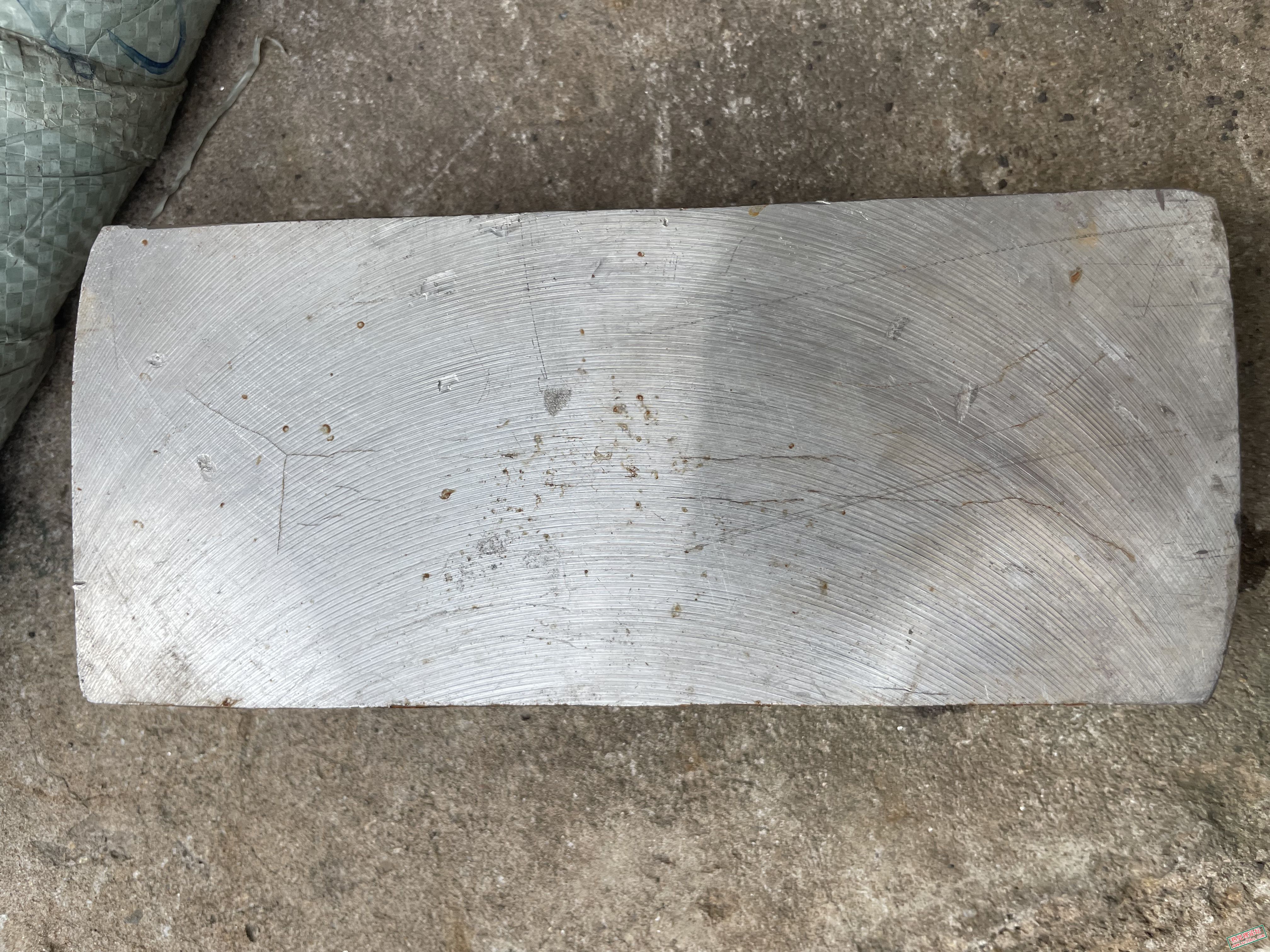

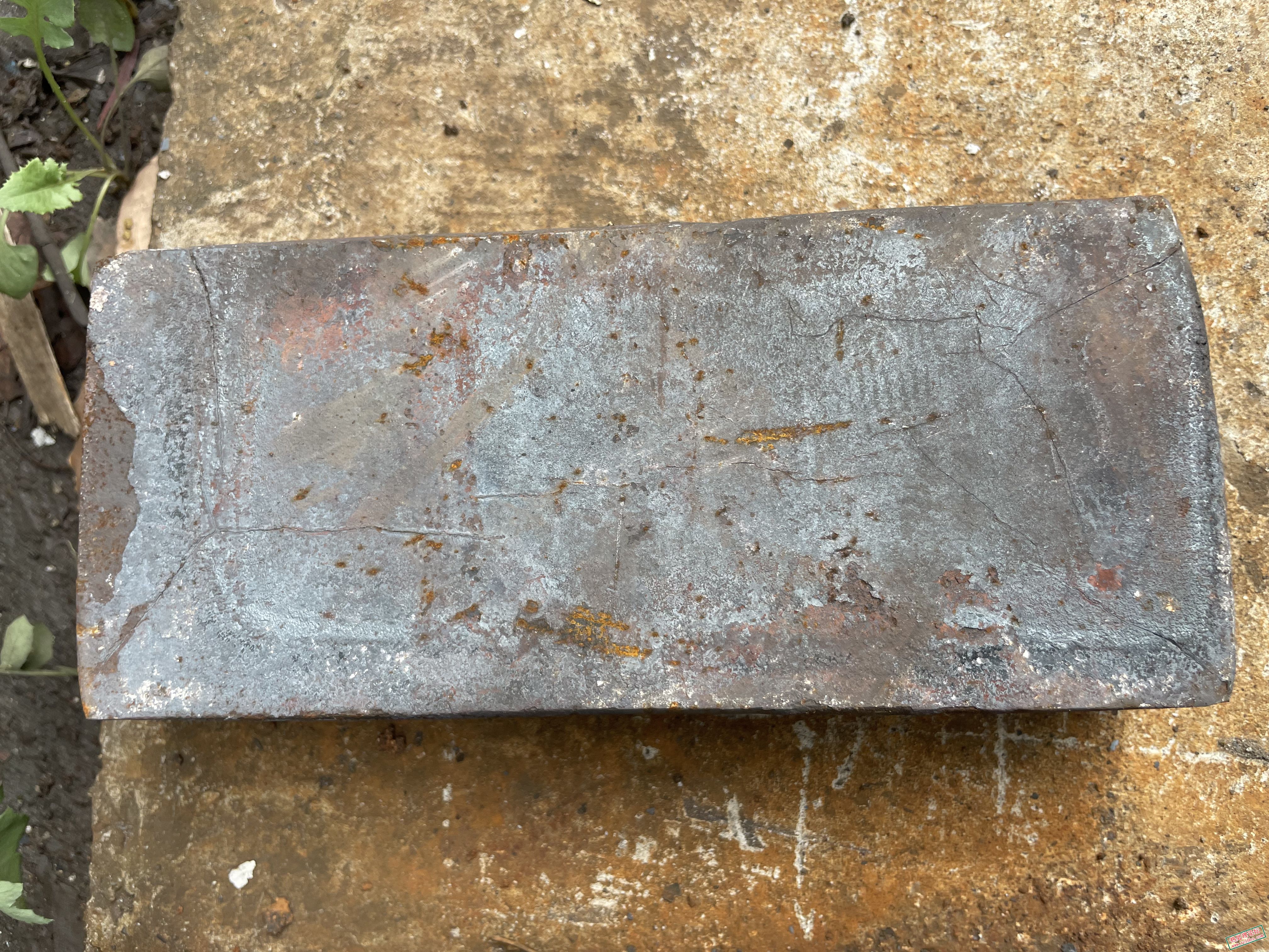

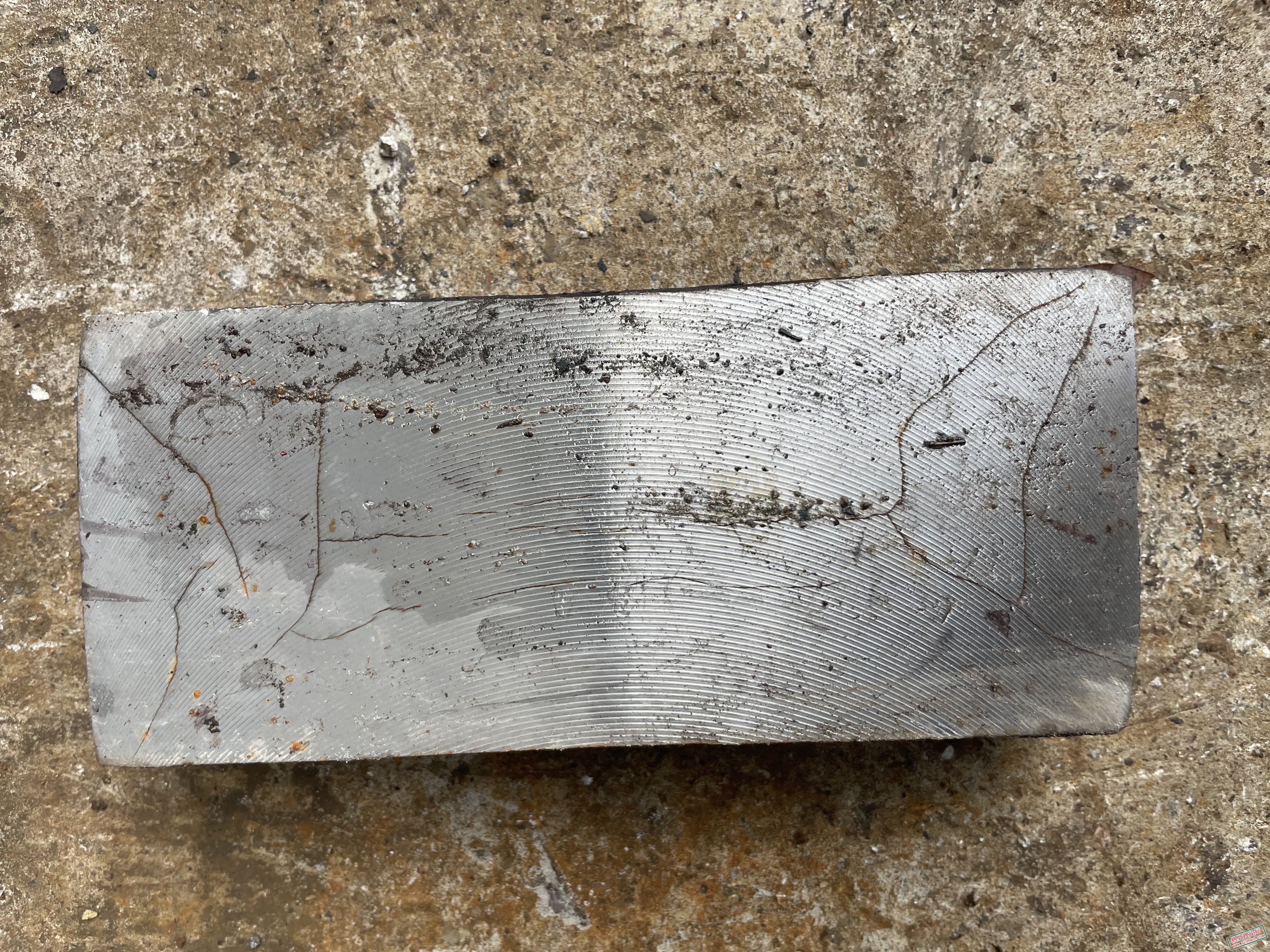

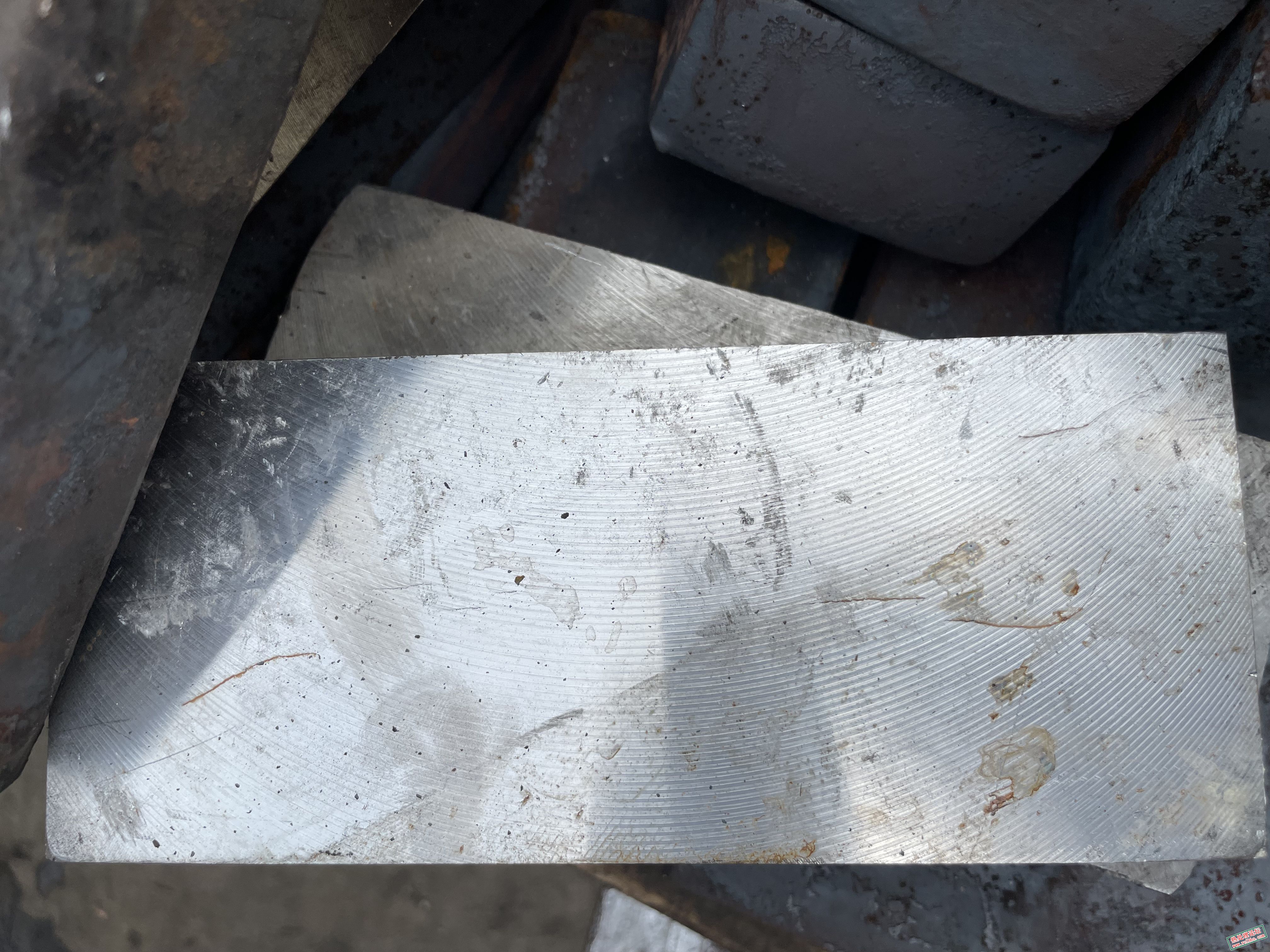

做了一批毛坯状态的420 的产品,热处理工艺
淬火:1000℃保温3小时后油冷;
第一次回火:750℃保温6小时,空冷(使用风扇吹);
第二次回火:720℃保温6小时,空冷(使用风扇吹)。
现在有加工后出现裂纹,大部分表面没有明显裂纹,偶尔几件表面有明显裂纹。
未作金相,能大致分析出原因吗?

淬火温度是不是偏高了。可以查一下,420一般要不要这么高温度。

这个420,我们这边阀门铸件很多,淬火温度950就可以了,水基淬火,从来没有开裂的。加热方式不对,油冷不见得不开裂,另外回火2到3次温度控制好。

图片看不出来具体厚度,感觉太厚了,淬火加热不透也会开裂

温度不是主要的, 感觉不像热处理裂纹 。
