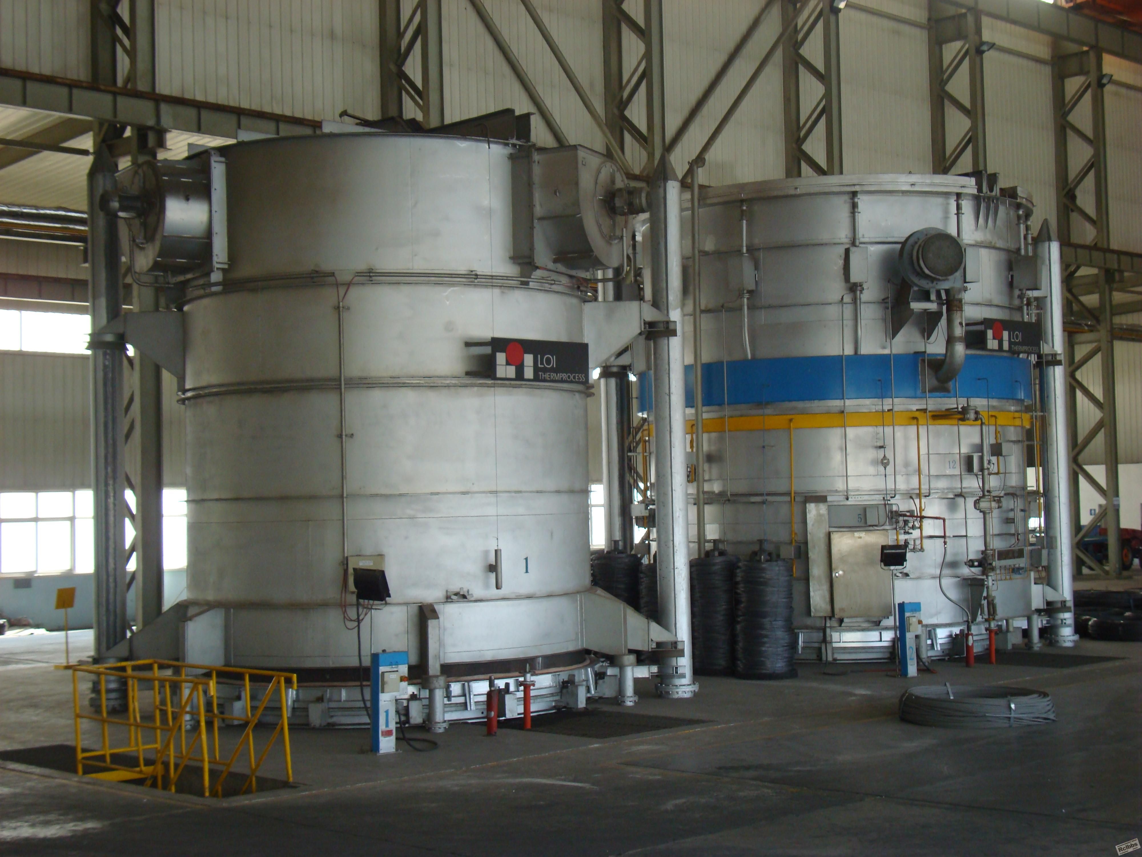

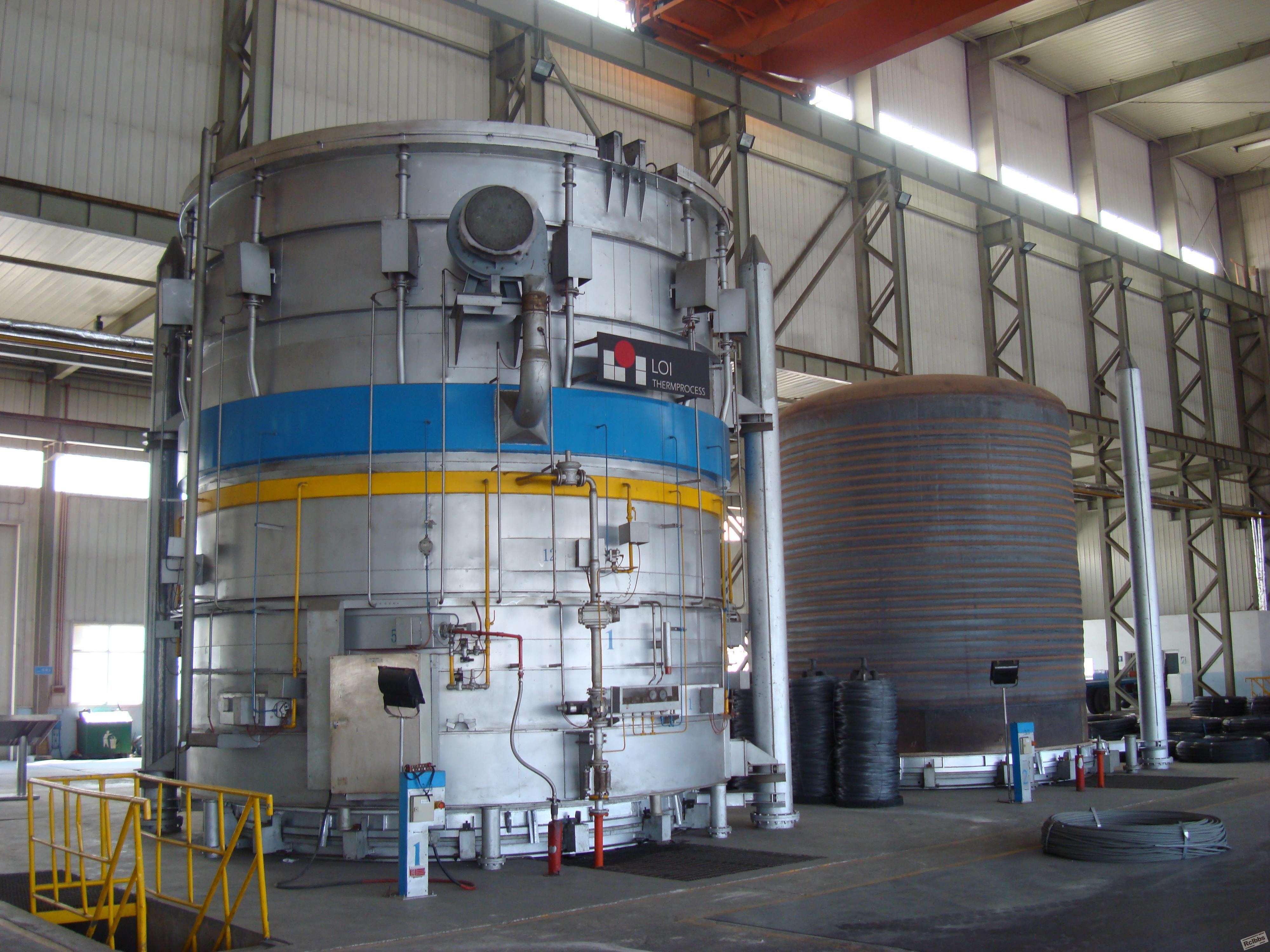

我们的线材球化退火设备,国内线材改制厂,独一无二
法宝1
法宝1
法宝2
法宝2

闫兄,原来你们的炉子是两个炉台的啊,上次去没仔细看。

看起来还不错,不知道用起来结果怎样?
 楼主| 发表于 2010-4-23 13:10:26 | 显示全部楼层
回复 5# Gavin424
同批次产品的稳定性好,氢气保护,光亮退火,对脱碳控制的也不错。
设备性能比较稳定,基本没有什么故障,只要做好日常维护就好。
呵呵,给LOI做宣传了。

您用的洛伊天津的炉子还是进口的,不知道搭配的那种燃烧器?我们也做过很多炉子的燃烧系统

这种球化退火炉不是最先进的。性能是肯定稳定。。。。
发表于 2011-7-12 10:28:09 | 显示全部楼层
我看到了波纹型的内胆还是导风筒什么的?额,不是很懂这个。
签到天数: 1680 天
发表于 2011-7-12 12:23:40 | 显示全部楼层
回复 17# jackielg
    波纹是内罩。。。里面还有导风筒的。有的没有导风筒。。。
