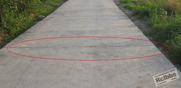

楼主知道,铺的水泥路上为什么要切成一块一块的么?楼主知道,铺的水泥路上为什么要切成一块一块的么?

    你好,我刚在百度查了下 原因应该是 切成一块一块的 防止热胀冷缩的时候路面被破坏。  好象这不能和晶界越多 越不利于裂纹扩散联系在一起吧?

    不但防止热胀冷缩,而且还有摘葡萄串的效应。也就是说有一块裂掉了,旁边的不受影响,不至于裂纹扩展到另一块,同时就像摘葡萄粒一样,把它换掉。
