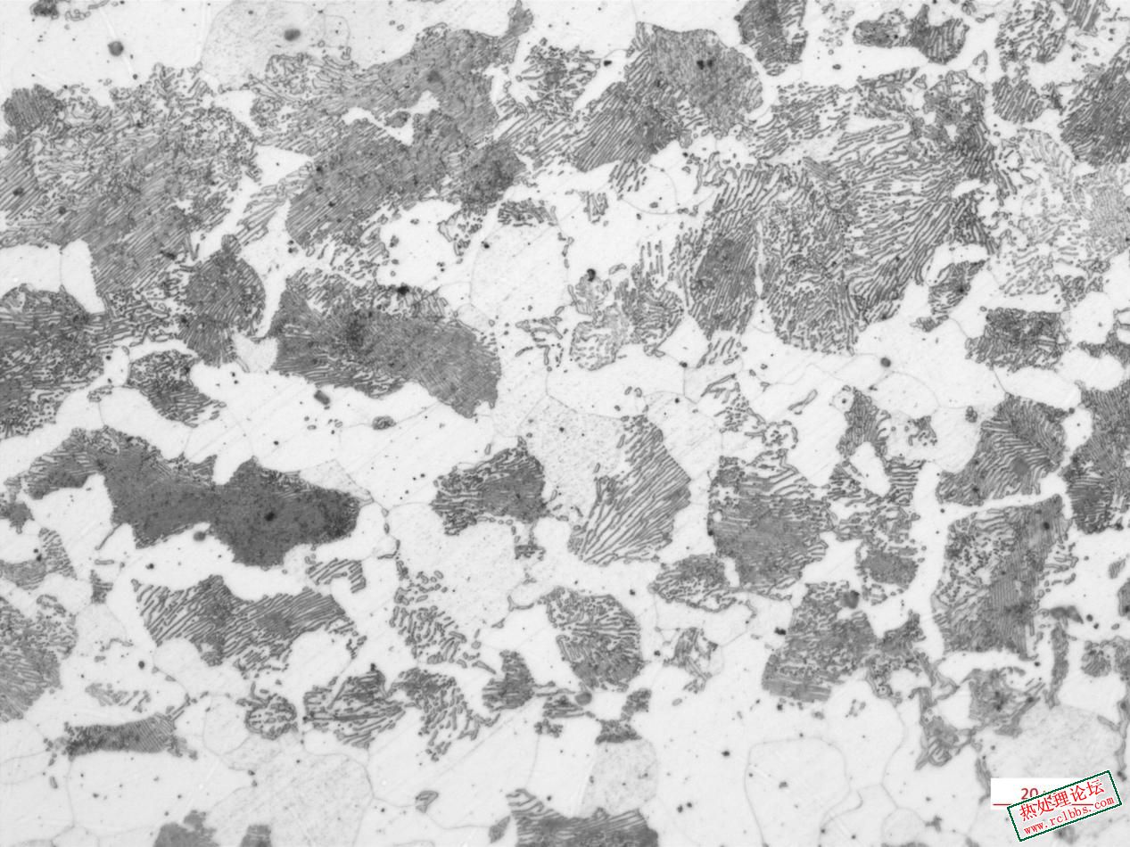

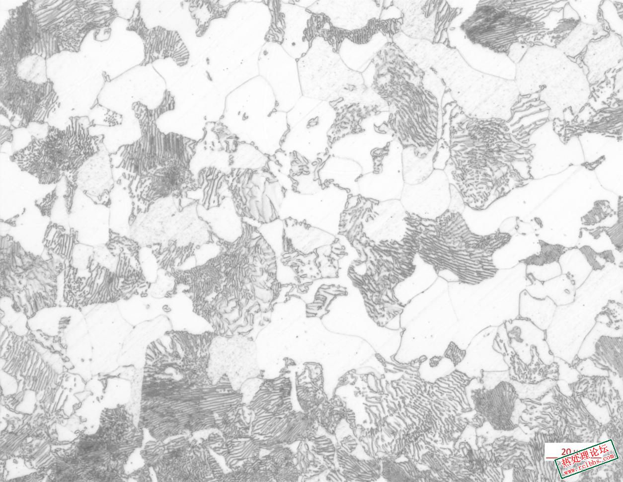

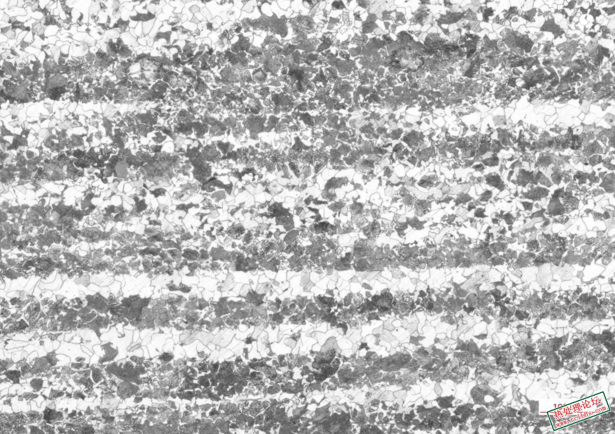

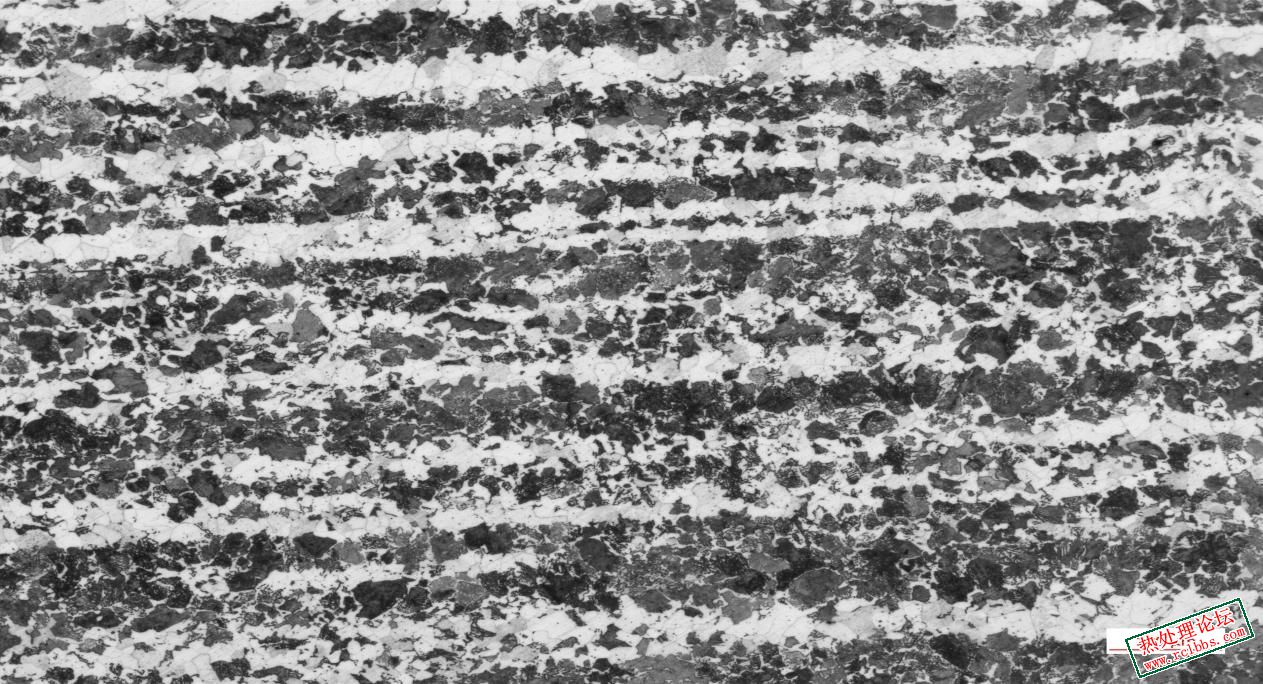

目前我们自己测试了1.  740°保温1小时后以10°/小时匀速降至680°后炉冷,但金相表示未有球化且有带状偏析。
2.  870°保温3小时后空冷,等冷却后再加热至740°保温6小时,炉冷至500°后空冷。结果金相表示无球化退火特征且有带状偏析。求高人指点哪里出了问题。

附金相图 第一种金相图:
第二种金相图:

1.工件尺寸和最大壁厚多少
2.740℃温度应该低了,可以提到750往上试试。

我们现在做的是冷挤压前的胚件,为75X50的实心圆棒

这种圆钢热轧材有带状组织也是正常的,以你当前规格尺寸你的温度与时间明显不足,推荐第一段温度750度到温后保温150分钟以上,再炉冷到680度保温150分钟以上,随后炉冷到600以下出炉放入缓冷罩内自然冷却

看你金相珠光体成片状,温度还是用高了。你700-720试下
