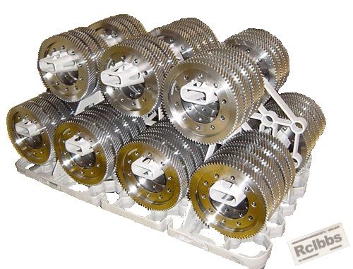

发表于 2010-8-2 17:43:56 | 显示全部楼层
工装示例
工装示例
加个图
