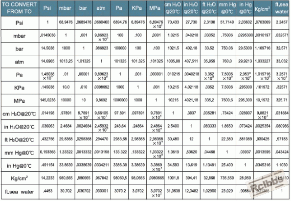

发表于 2010-8-5 20:03:57 | 显示全部楼层
1 mbar = 100 Pa
附件是各种常用气体压力换算表供大家使用。
压力换算.pdf (723.93 KB, 下载次数: 254)
发表于 2010-8-5 20:45:10 | 显示全部楼层
1mbar=1000Pa
发表于 2010-8-6 22:28:41 | 显示全部楼层
1mbar=0.001bar=100pa=0.1kpa
