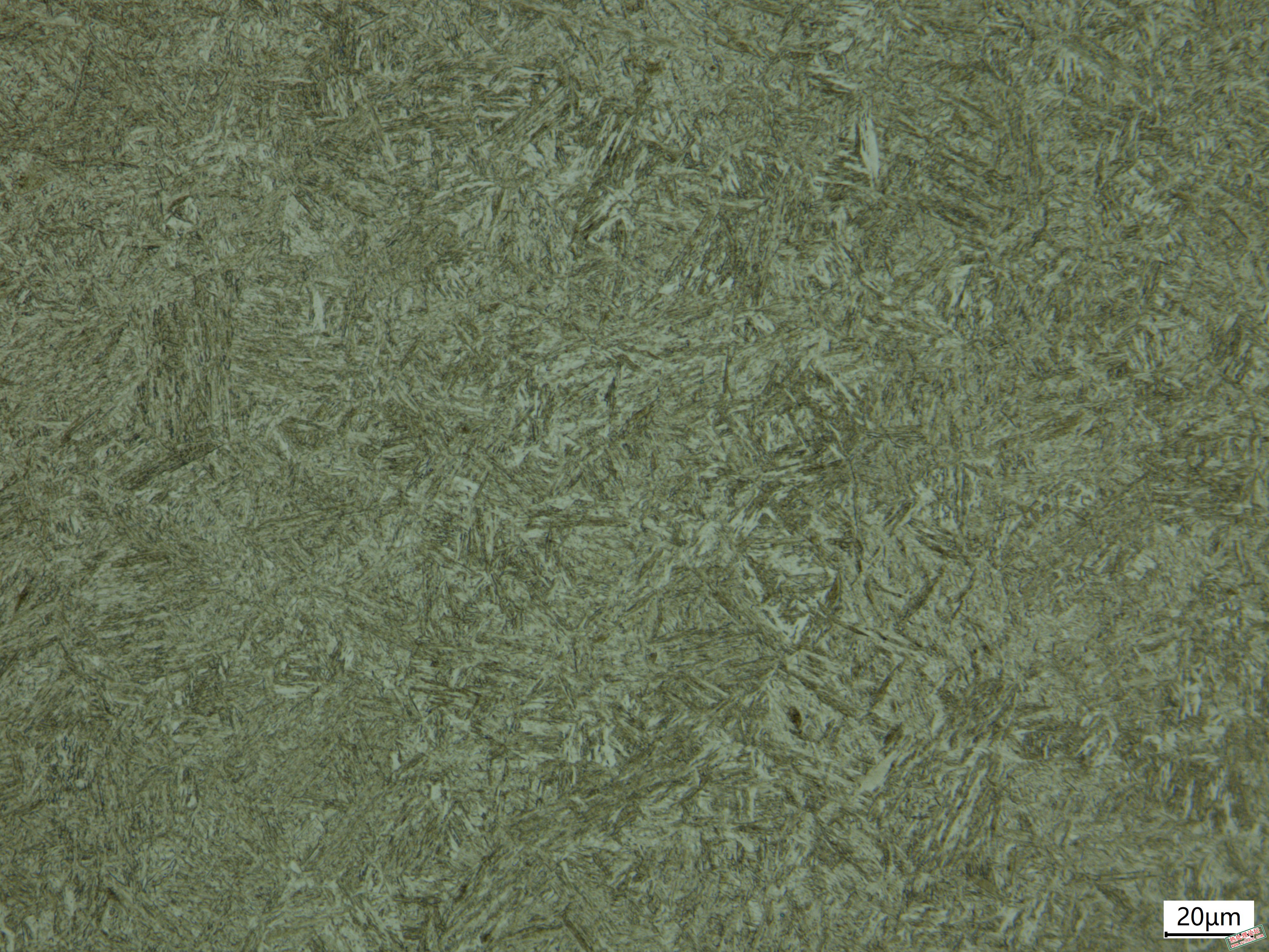

材料:30crmnsia
工艺:500℃预热2h+890℃保温1h油淬+200℃回火1h空冷
腐蚀剂:4%硝酸酒精

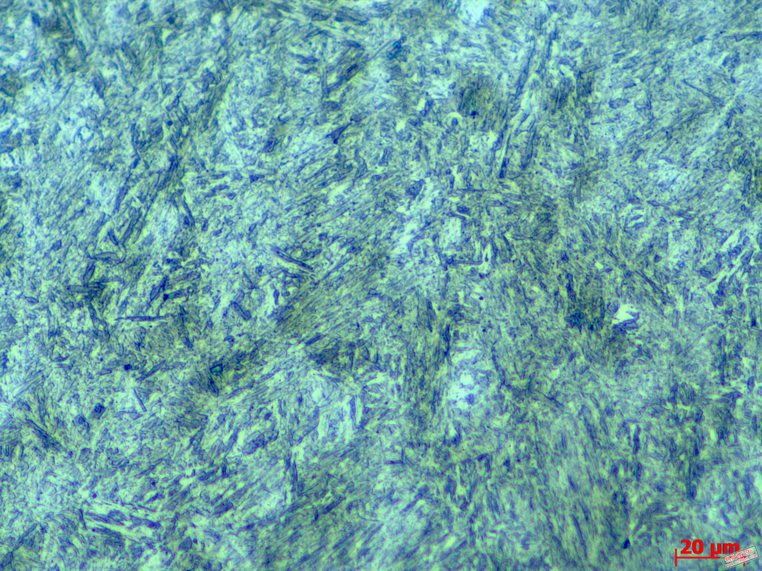

图片:图1、2为热处理后组织,图3为目标组织
实测硬度值:400HV0.3以下
目标组织及性能:热处理后组织均匀,得到细晶回火马氏体,显微硬度达到550HV0.3,残余应力大部分消除
恳请各位大佬支个招!
图1 400X
图1 400X
图2 400X
图2 400X
图3 500X
图3 500X

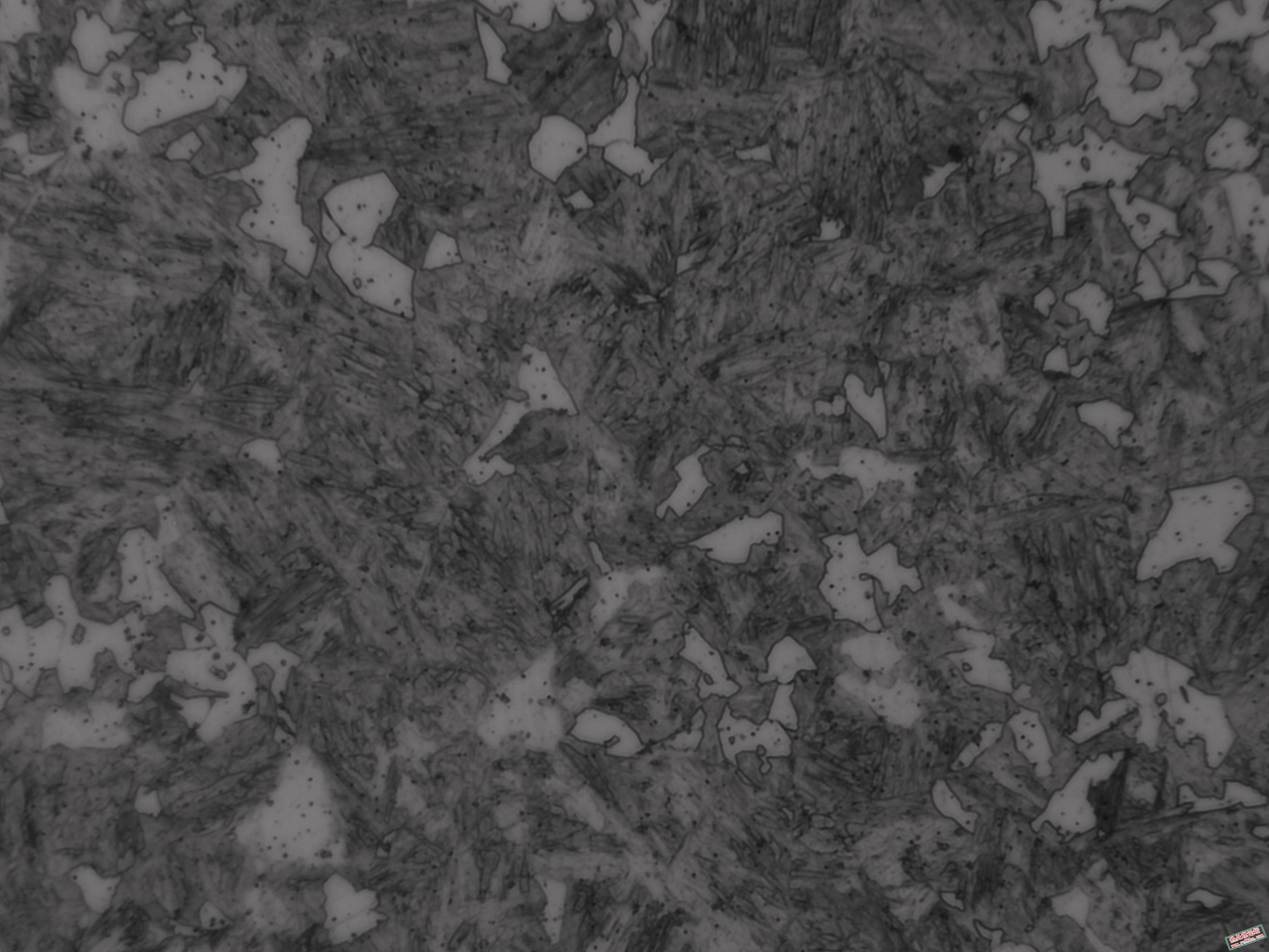

 楼主| 发表于 2023-12-28 11:05:31 | 显示全部楼层
第一次用这个工艺烧就成功了,硬度也达到了530HV0.3左右,组织如图,但是后面再次就无法重复了,不知原因所在
按以上工艺第一次的组织 400X
按以上工艺第一次的组织 400X

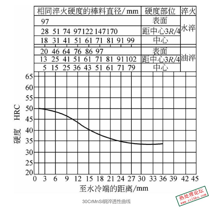

发表于 2023-12-28 10:36:19 | 显示全部楼层
未溶的铁素体多,保温加长。而且看图2,感觉材料不是30CrMnSiA.
签到天数: 31 天
 楼主| 发表于 2023-12-28 10:48:27 | 显示全部楼层
图二通过能谱分析符合材料成分要求,会不会是因为脱碳导致的呢?

发表于 2023-12-28 14:23:00 | 显示全部楼层
第一次状态很好,第二次做不出来,材料也没问题,可以去检查设备了,主要是炉子实际温度比仪表显示的温度低。

发表于 2023-12-28 15:23:37 | 显示全部楼层
小生不才 发表于 2023-12-28 14:40
我这边换了几台炉子烧完依旧硬度还是不达标,其中还用新炉子烧过,就是找不到其中的原因
1.看前面两张图片,奥氏体化是不充分的。建议淬火温度升至900℃,保温时间120min。
2.这个材料理论上硬度做到500HV就很okay了。毕竟含碳量在那摆着。
3.另外,你的零件多大&硬度测试的位置也很重要。
