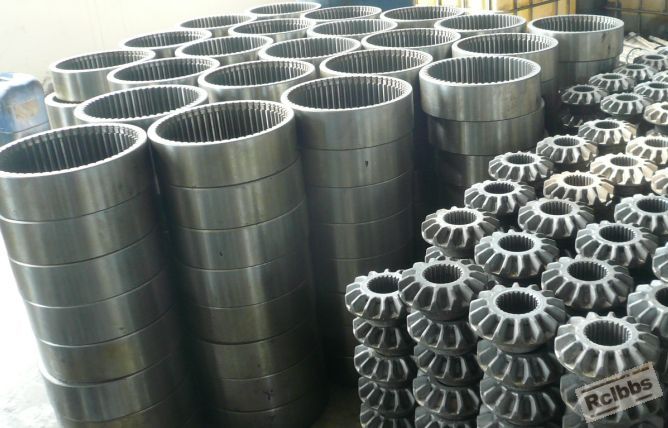

“齿圈外径260mm,高度90mm,材料为20CrMnTi,渗碳有效硬化层深度0.7~1.1mm,每月产量1万件左右。”
类似此种产品:
齿圈
齿圈

回复 8# lrzjs
正是版主图片上左边那种结构的产品。

发表于 2010-5-19 21:36:59 | 显示全部楼层
我们的齿圈就是和这个一样的。压床是请人做的

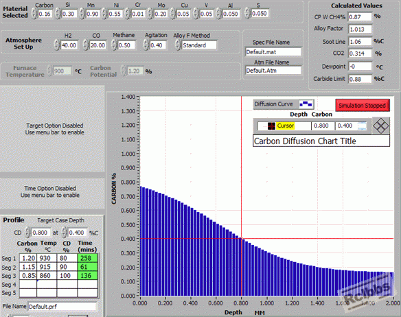

霜工的零件渗碳加扩散时间在6小时左右(热处理工艺程序参数不同,时间有些差异)。
可以考虑装炉量每个料盘为300-350kg的小型连续炉,需四个工位渗碳加一个工位保温过渡室(带压淬出料炉门)。
 楼主| 发表于 2010-5-20 18:09:13 | 显示全部楼层
回复 13# Jasen
谢谢你提供的模拟工艺。
我自己总觉得100W的投资好像不能满足要求,所以来论坛看看大家有无好的建议。
