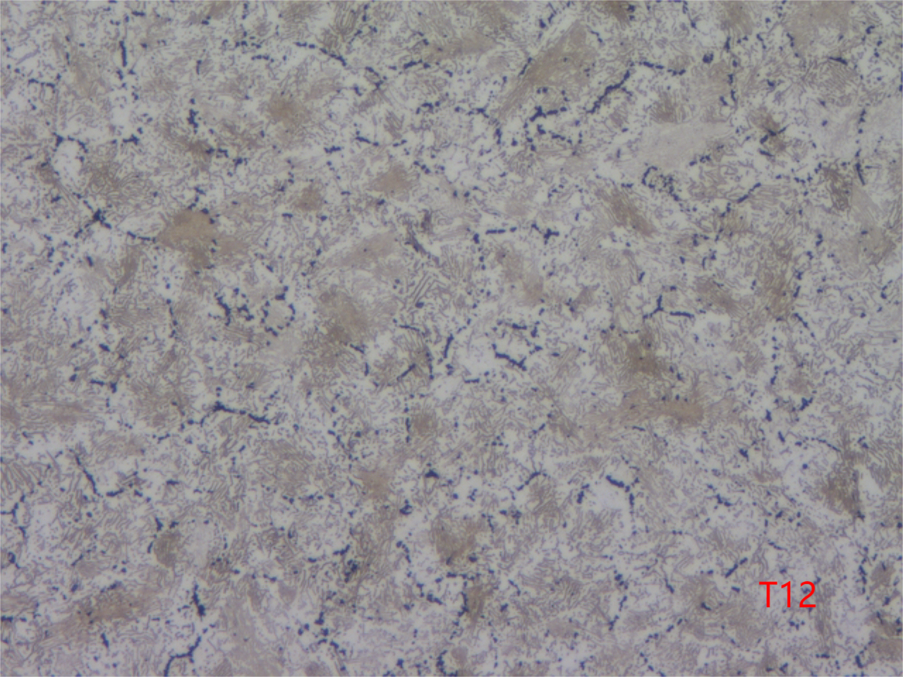

[求助] 为什么我的T12钢·的金相图是这样的,这样对吗,没做过这个钢种

 楼主| 发表于 2024-2-20 09:56:01 | 显示全部楼层
dzkyx1314 发表于 2024-2-20 08:00
这个组织不好,这种材料正常的组织是球化组织,你现在这个没有球好。然后的话晶界黑色的需要确认一下,是碳 ...
我也是才练这个没多久可能会有一些问题,我想请问一下按照正常来说应该是什么样子的,有图片什么的吗,麻烦了
回复 顶 0 踩 1
签到天数: 2258 天
发表于 2024-2-20 08:00:08 | 显示全部楼层
这个组织不好,这种材料正常的组织是球化组织,你现在这个没有球好。然后的话晶界黑色的需要确认一下,是碳化物还是石墨。最好抛光态看看是不是石墨。
回复 顶 1 踩 0
签到天数: 226 天
发表于 2024-2-19 16:50:58 | 显示全部楼层
冷却慢了,沿晶有析出相
签到天数: 19 天
 楼主| 发表于 2024-2-20 10:02:27 | 显示全部楼层
wujunfeng610 发表于 2024-2-19 16:50
冷却慢了,沿晶有析出相
那这个应该怎么处理的好,菜菜求带
签到天数: 2258 天
发表于 2024-2-20 10:20:50 | 显示全部楼层
yvbeishechu 发表于 2024-2-20 09:56
我也是才练这个没多久可能会有一些问题,我想请问一下按照正常来说应该是什么样子的,有图片什么的吗,麻 ...
参考标准GB/T 1299-2014 工模具钢 里面有组织标准
签到天数: 96 天
发表于 2024-2-21 10:21:07 | 显示全部楼层
是不是靠近表面组织?抛光看看是不是脱碳了。
