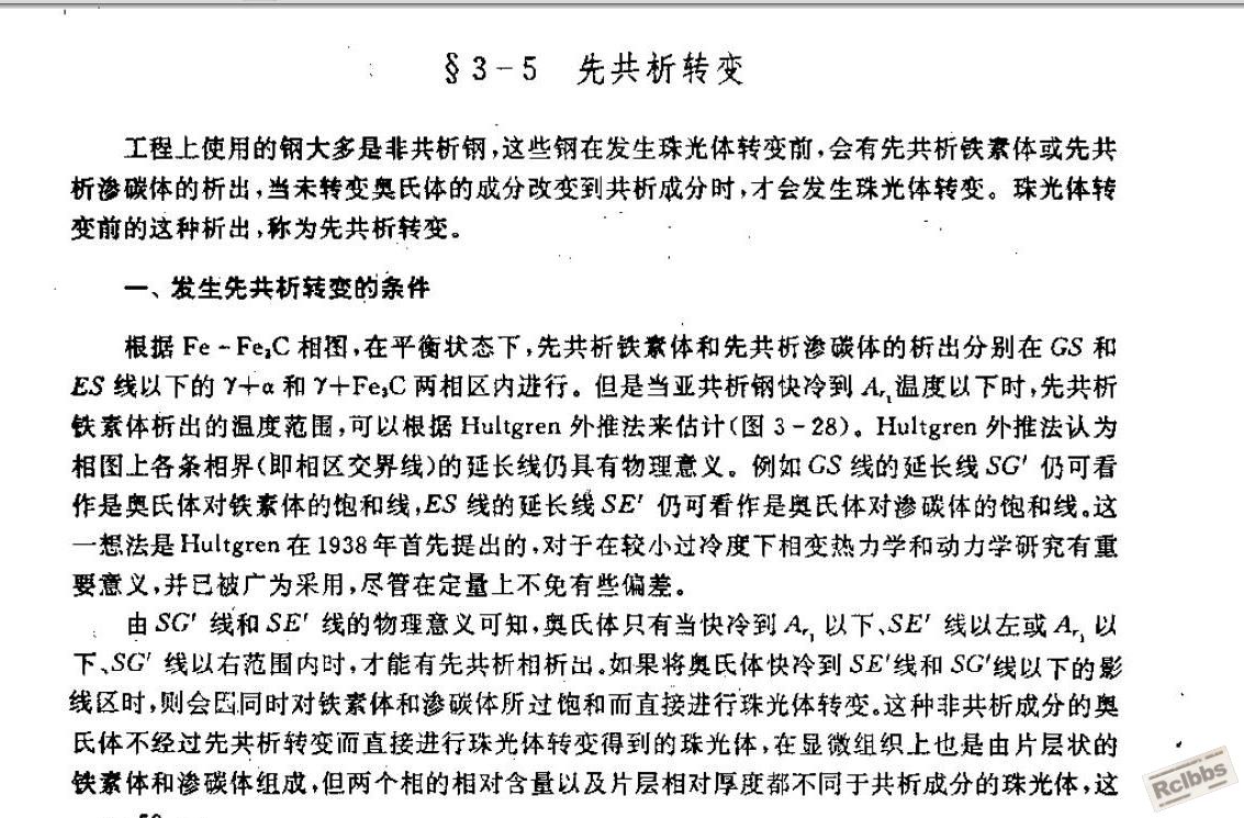

请看,发生珠光体转边之前, 先共析铁素体和先共析渗碳体析出.
发表于 2010-5-29 18:33:30 | 显示全部楼层
回复 1# cdjneway
    伪共析  在铁碳合金平衡图中,将共析成分(0.77% C)附近的亚共析钢或过共析钢以适当快的速度冷却至平衡图的GS线和(或)ES线的反向延长线所组成的阴影区(叫伪共析区),使先共析相(先共析铁素体和先共析渗碳体)来不及析出,这样就形成了珠光体型的类共析组织,因其合金成分并非共析成分,且组织中铁素体和渗碳体的相对含量也与共析成分的珠光体不同,随奥氏体的碳含量变化而变化,这种转变称为伪共析转变,其转变产物称为伪共析组织。
