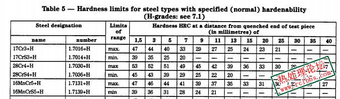

对比淬透性,16MnCr5淬透性差一点
签到天数: 1642 天
发表于 2024-3-22 10:55:54 | 显示全部楼层
特别是化学元素含量偏下差,淬透性就偏下。最好分开渗碳淬火。

影响淬透性主要是合金元素,含碳量也很关键,淬透性会影响实际硬度,特别是中小硬度,26HRC,50%马氏体都没有到,,20CrMnTi,41HRC,已经90%马氏体硬度了
