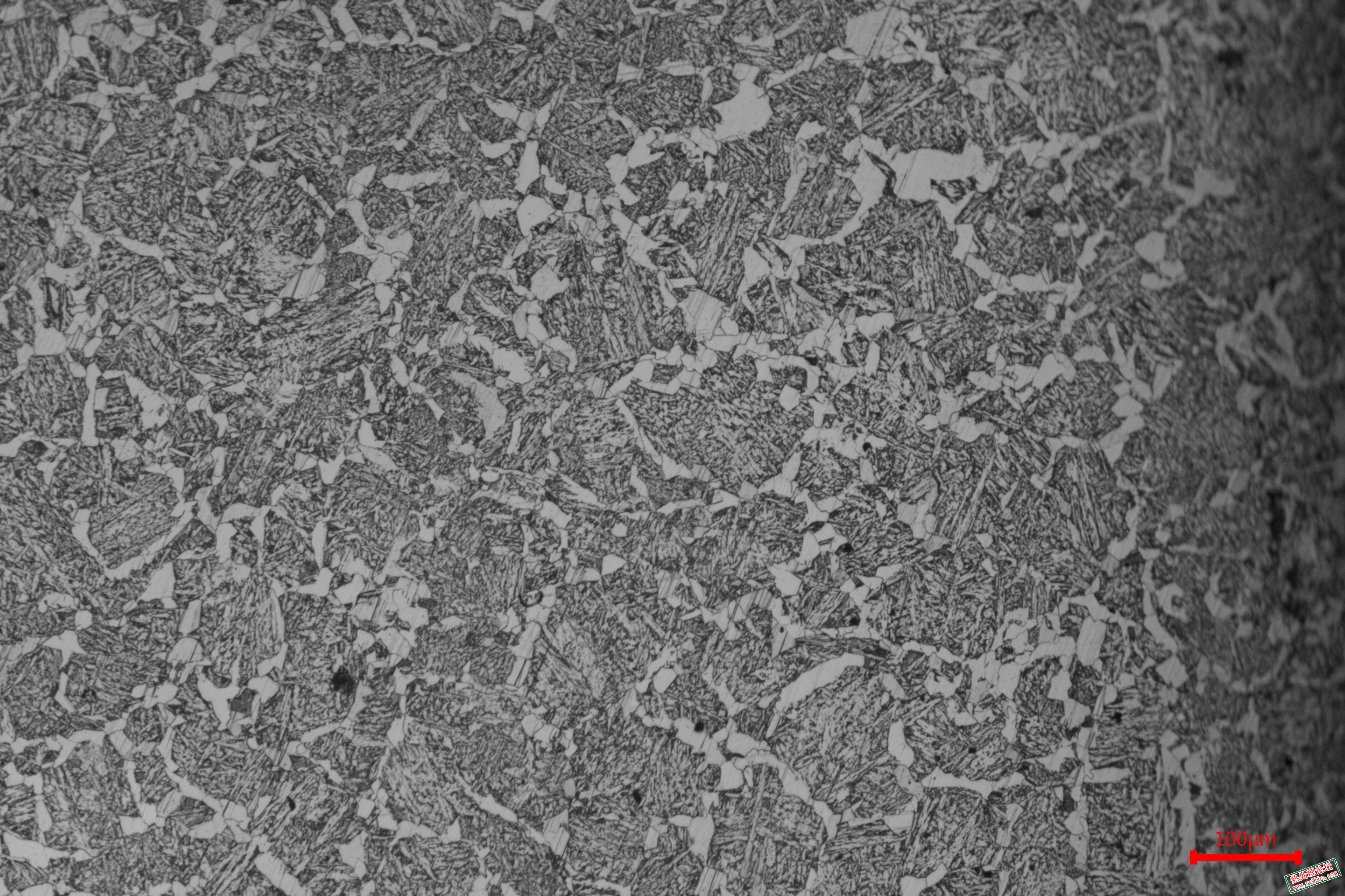

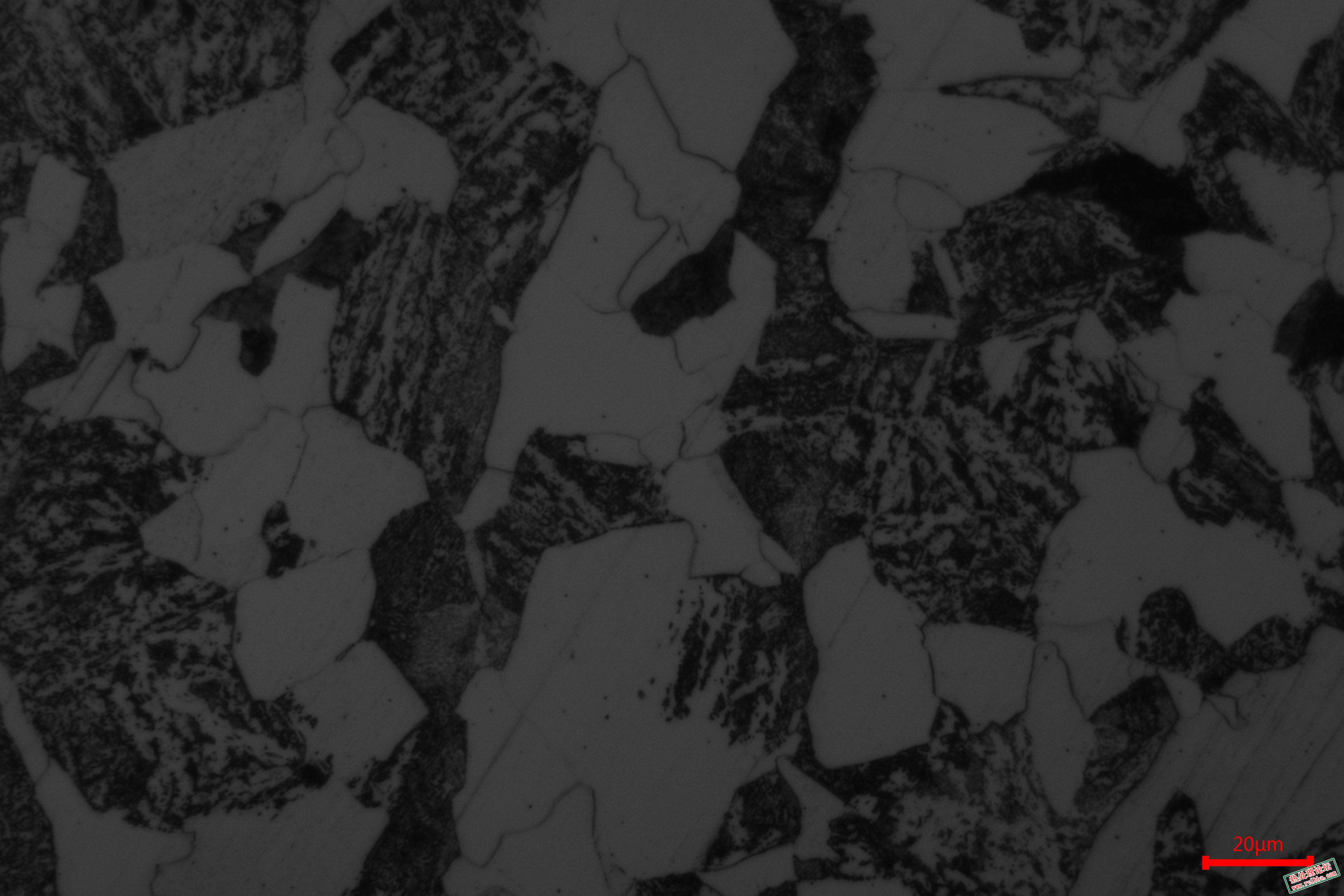

发表于 2024-3-22 11:10:45 | 显示全部楼层
jinbaochun 发表于 2024-3-22 11:06
这个是刚做出来的,带状里面出现黄马,是什么原因?
黄马?你们判定的?那些只是片间距不同的珠光体而已。。。您们这个正火组织还是可以的。

发表于 2024-3-22 10:59:05 | 显示全部楼层
对应的中国牌号20CrMoH,这个材料等温正火,出高温炉后的冷却很重要,不然很容易出现混晶。之前这个材料锻件厂家提供,来料检测正火组织一塌糊涂

 楼主| 发表于 2024-3-22 11:05:36 | 显示全部楼层
这个是刚做出来的,带状+黄马 里面出现黄马,是什么原因,
100倍
100倍
100倍
100倍
500倍
500倍
签到天数: 560 天
 楼主| 发表于 2024-3-22 11:06:18 | 显示全部楼层

做了很多遍工艺了,一直调整不好,这个带状原材料检测是2级,经过胎膜锻造,等温正火,怎么一点都没有改善?

签到天数: 362 天
发表于 2024-3-23 11:12:01 | 显示全部楼层
jinbaochun 发表于 2024-3-23 08:11
做了很多遍工艺了,一直调整不好,这个带状原材料检测是2级,经过胎膜锻造,等温正火,怎么一点都没有改善 ...
正火是改变不了带状的,,,

签到天数: 622 天
发表于 2024-3-23 11:30:33 | 显示全部楼层
你这个带状可以评3级了,还有点严重,建议可以等温正火来改善,温度945°保温3小时,风冷到600左右,保温4小时再进行空冷可以有效消除带状
签到天数: 362 天
发表于 2024-3-23 14:15:32 | 显示全部楼层
zhou1556 发表于 2024-3-23 11:30
你这个带状可以评3级了,还有点严重,建议可以等温正火来改善,温度945°保温3小时,风冷到600左右,保温 ...
你家正火还能消除带状? 他这个带状应该正火应该解决不了的

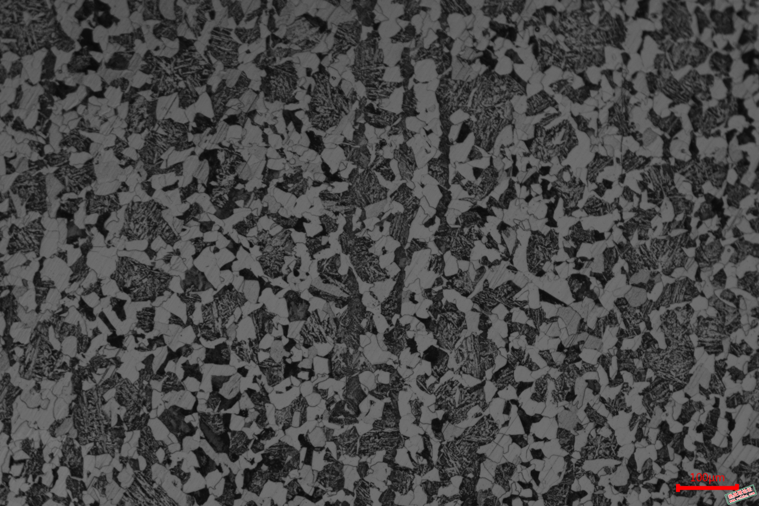

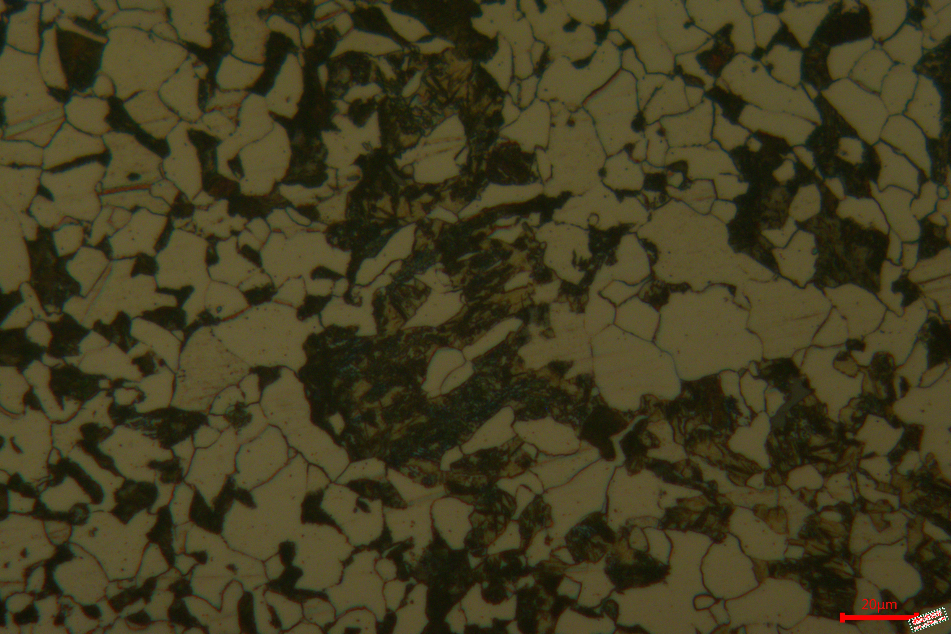

 楼主| 发表于 2024-3-23 14:37:38 | 显示全部楼层
zyglf117526 发表于 2024-3-23 11:12
正火是改变不了带状的,,,
但是我经过锻造,带状会改善很多,搞得我都怀疑,我锻造有问题,以下是我对原材料,做的分析,然后又对锻造后的本体分析,欢迎答疑
原材料100
原材料100
原材料500
原材料500
锻件100
锻件100
锻件500
锻件500

签到天数: 362 天
发表于 2024-3-23 14:48:04 | 显示全部楼层
jinbaochun 发表于 2024-3-23 14:40
两个工艺过程金相照片
首先,您原材料、锻造、等温正火取样都是取的同一个截面吧?原材料,锻造看不出来带状!等温正火后却发现带状加重了,难道真的像楼上的那位朋友讲的一样?是由于等温正火冷却速度慢形成的带状?若是这样的话,那您就从正火的冷却速度上下功夫吧
签到天数: 622 天
发表于 2024-3-23 17:15:30 | 显示全部楼层
请看我的具体工艺 高温加等温 怎么就不能消除带状了

签到天数: 560 天
 楼主| 发表于 2024-3-24 08:58:54 | 显示全部楼层
热处理胡工 发表于 2024-3-23 17:42
没看见有黄马...........
嗯,已经和客户确认了
签到天数: 433 天
发表于 2024-3-24 15:31:47 | 显示全部楼层
带状组织通过普通的正火或等温正火根本消除不了,只能是在原材料控制上进行整改,原材料也只能通过长时间的扩散退火才能改善,但是成本很高,没有人愿意做;而且大多数企业对成本的控制都很严格。
