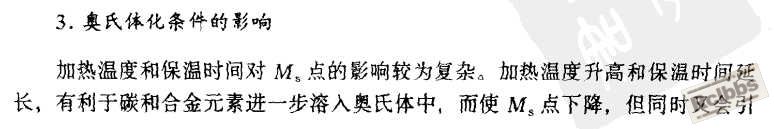

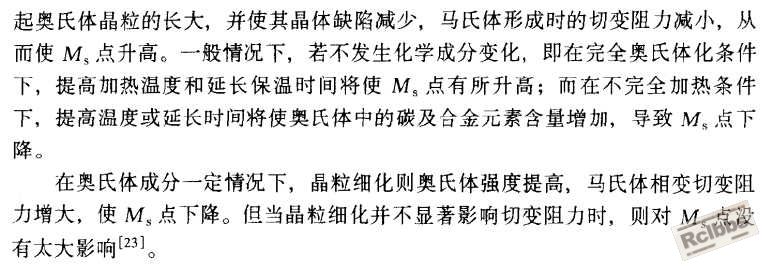

发表于 2010-6-17 19:18:10 | 显示全部楼层
抄段书,供参考:
