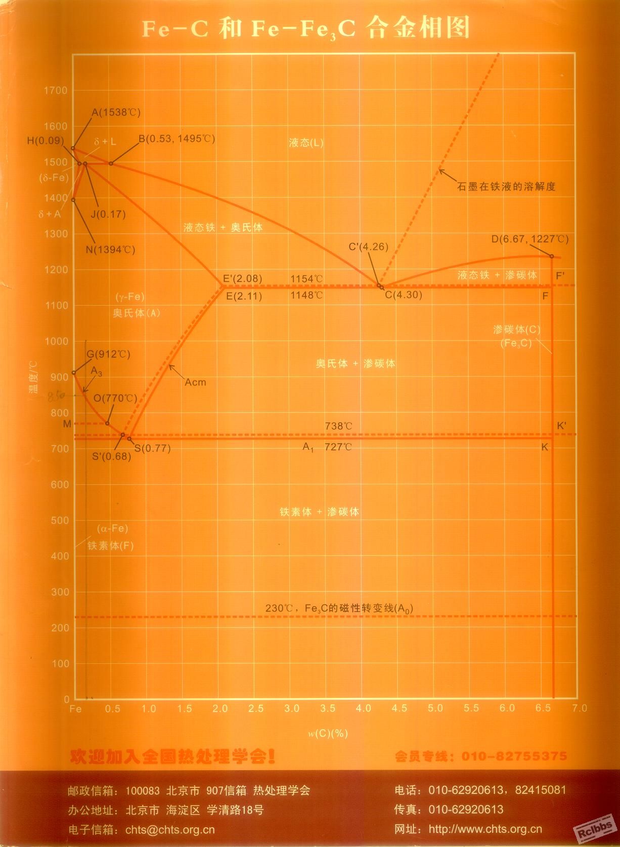

我是一个热处理新手,很多东西还看不明白,不要见笑
关于铁碳双重相图的问题
为什么Fe-C与Fe-FeC3有些很近,但是不重合,难道Fe-CeC3相图不难看作是Fe-C相图的一部分吗?比如说PSK与P'S'K'线
为什么有些线是重合的,有些线是不重合的?请哪位帮忙解释一下,谢谢
发表于 2010-6-17 15:15:54 | 显示全部楼层
找本金属学书看看,那上面应该有详细说明,主要和扩散相关
