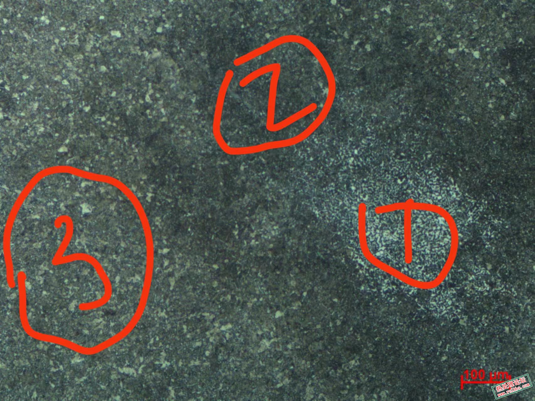

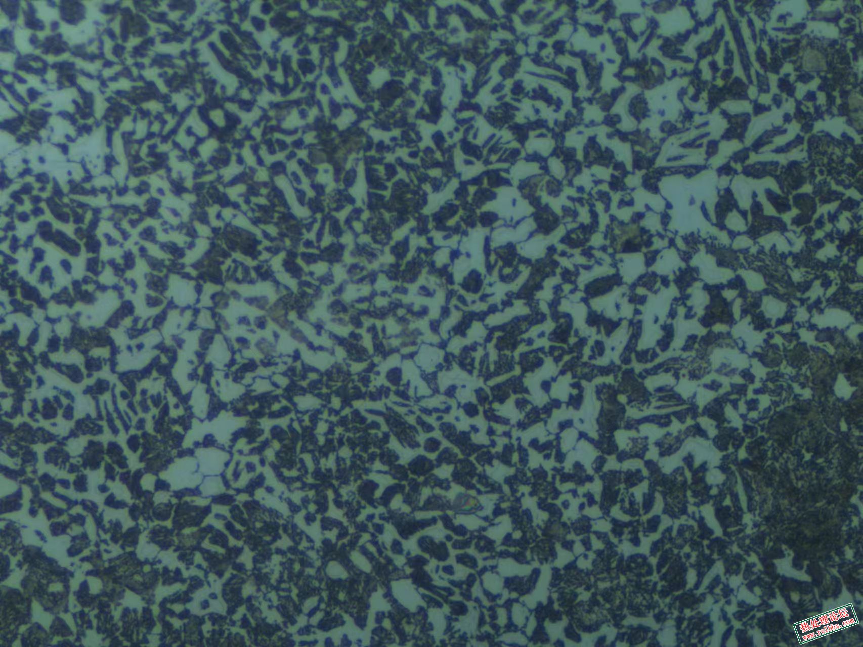

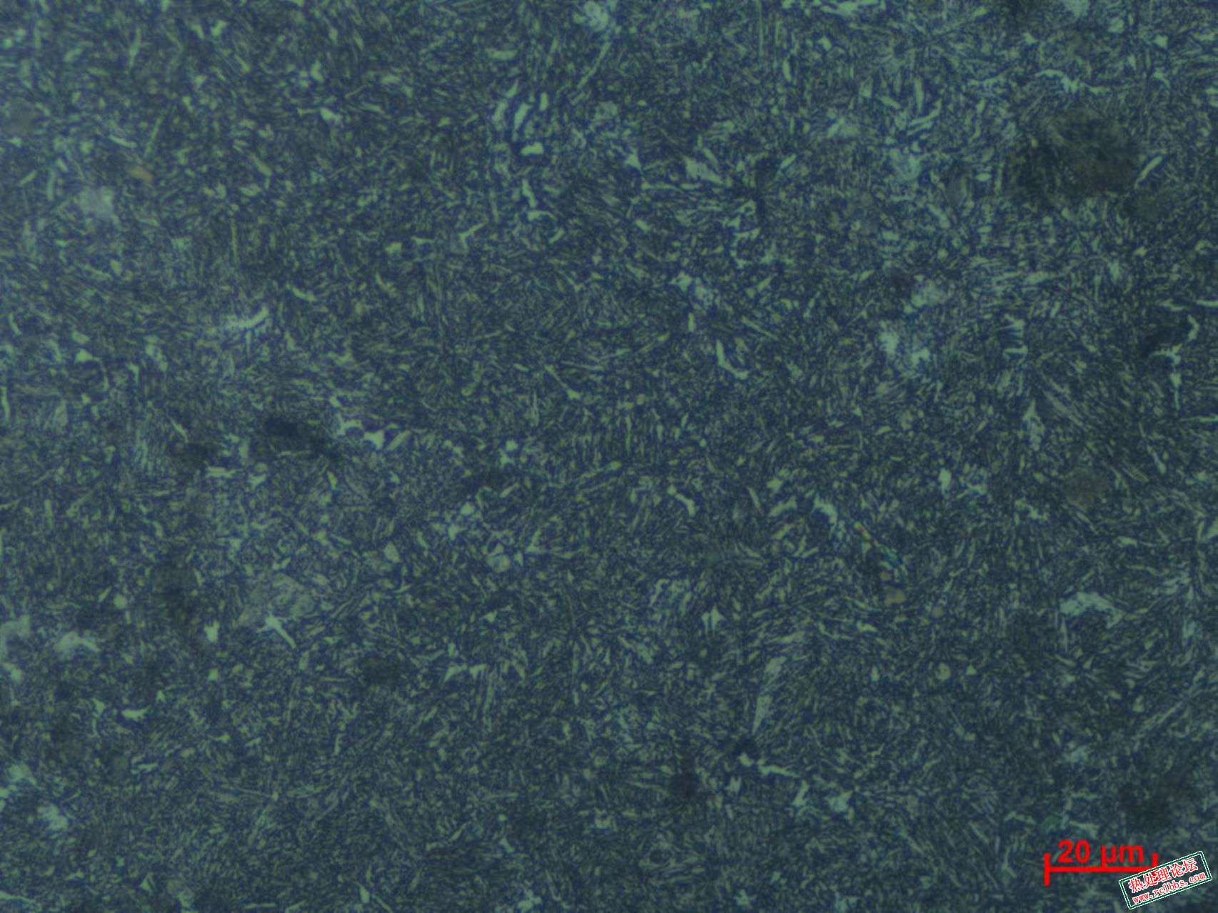

45钢链轮外协调质后有多种组织,求分析,大片铁素体、回火索氏体、回火马氏体+析出铁素体。求分析为何一块区域这么多种情况。。。以了解冷却用的淬火油。

建议从三个方面去考虑:一、钢材原材料的组织均匀性,成分偏析严重的原材料光靠调质是调不均匀的,;二、淬火冷却介质的冷却性能,油对45钢来说是勉为其难的,只有薄件或受形状限制的零件才考虑油淬;三、链轮的尺寸多大?有效壁厚超过15mm的话,还是选合金结构钢来做安耽一些。

从金相看淬火不当所致。

看着像是材料偏析,1那些白色的可能不是铁素体,可能是碳化物

带状偏析出现的这种情况,建议低倍看带状。

考虑一下微观的成分偏析吧,有条件的话做个电镜看一下

直径多少,淬火冷速不够

在保证不过热的情况下,提高淬火温度,延长保温时间,,,只针对材料来讲,,选择冷速更快的淬火介质,,, :lol

2楼的建议很中肯,用淬火油淬火解决不了,可以用硝盐淬火试试。

45#本身淬透性就一般,最好去看下外协的热处理过程。

看几张组织图片,第三张还可以,接近调质组织。你这应该是冷却慢导致的

1、工件尺寸结构,调质的具体工艺可以的话 最好也分享一下  有效尺寸大的话用油淬确实不合适
2、看金相图片,个人倾向于排查原材料组织偏析的问题;45钢虽然淬透性一般,金相组织应该也是从②到③正常过渡,不应该在一个视场的尺度内出现①这样的组织

我觉得是材料太厚了,选择了冷却速度慢的淬火介质。白色的组织我倾向认为是铁素体。

个人认为 加热和材料偏析问题

带状组织好象不太明显

2楼分析得比较全,一个视场出现这种情况了,大概率是材料偏析问题。

成分偏析,还有就是冷却速度不够,含碳量高的地方2,调质组织,1像未奥氏体化后冷却组织,3因为冷却速度不够,类似正火后+回火的组织,,析出的铁素体,索氏体回火

一般45钢链轮批量调质,就是用网带炉水剂淬火液淬火,网带炉高温回火。油及水剂淬火介质冷却速度都不够,结果金相组织都不符要求。我们做纽荷兰链轮,45钢正火,齿部感应淬火;重要的40Cr调质+感应淬火。

我这里42CrMo齿轮调质,原材料组织不均匀的时候会出现类似图1的那种情况,只不过没那么粗大。图3冷速应该是不够的。
