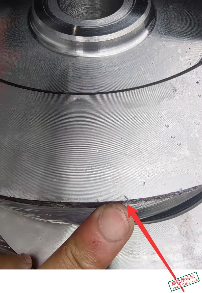

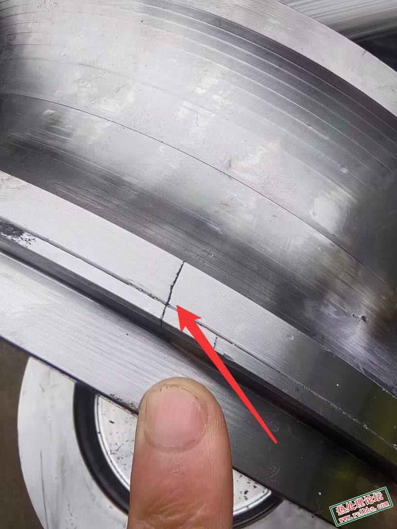

如题,今天发外协调质的粗车状态的产品,在外圆处发现有深度1mm的轧制裂纹。。。

从第一个图片看,尾部有收缩状,应该是折叠。第二个图片就不好确定了。需要金相看看。

签到天数: 2258 天
发表于 2024-4-8 10:01:30 | 显示全部楼层
zyglf117526 发表于 2024-4-8 09:00
已发走外协调质。。希望裂纹别扩展。
   这些缺陷会成为淬火裂纹的应力集中点,如果调质之后再机加工车掉,最后缺陷全车没有了,表现出来就是淬火裂纹了。所以这个料调质回火就要先进行裂纹检查,不然可能热处理要背锅了。
签到天数: 362 天
 楼主| 发表于 2024-4-8 10:09:48 | 显示全部楼层
dzkyx1314 发表于 2024-4-8 10:01
这些缺陷会成为淬火裂纹的应力集中点,如果调质之后再机加工车掉,最后缺陷全车没有了,表现出来就是 ...
调质发走前,就取证发给毛坯供应商了 热处理外协厂家也取证了。。热处理背不了锅
