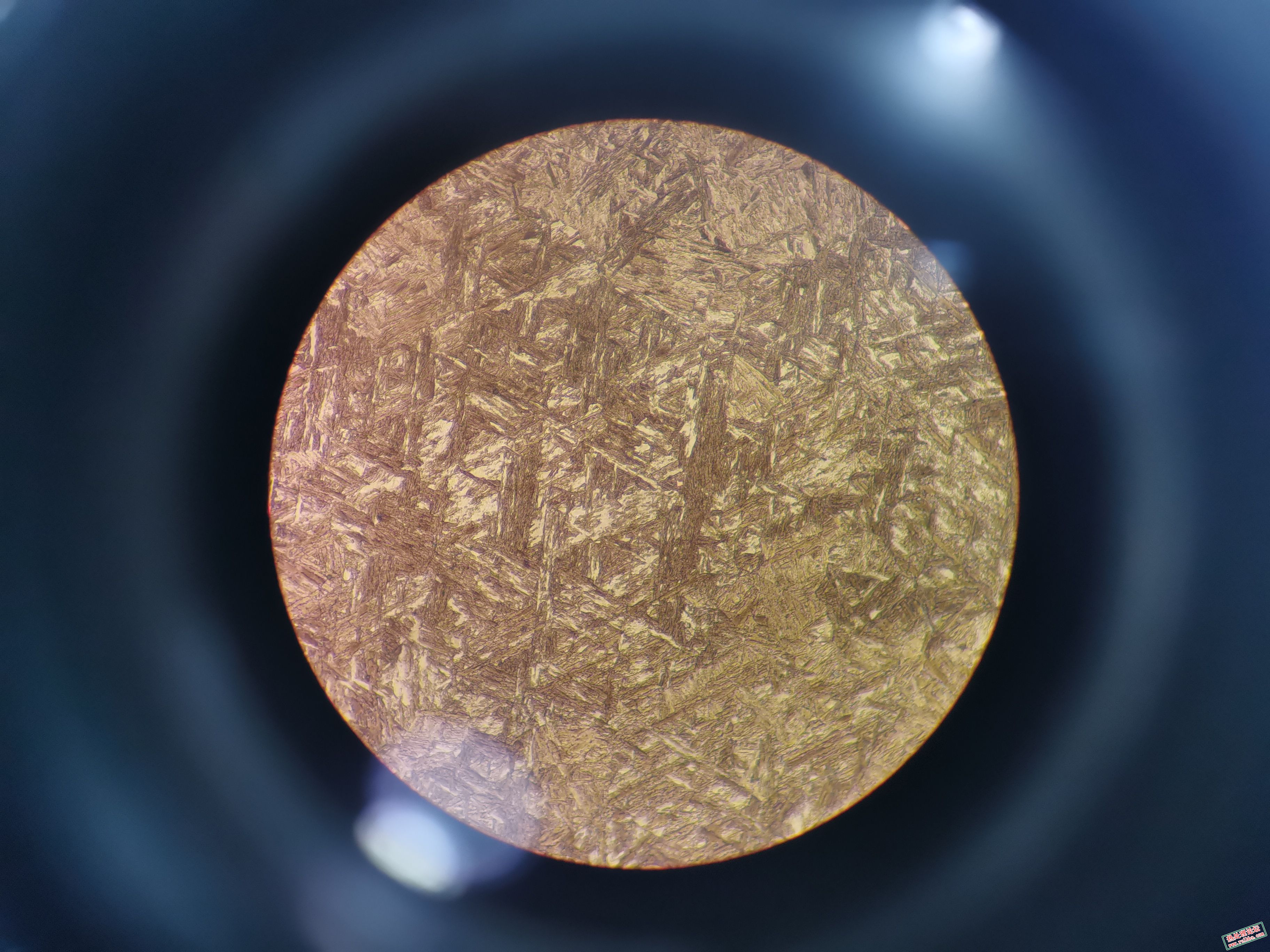

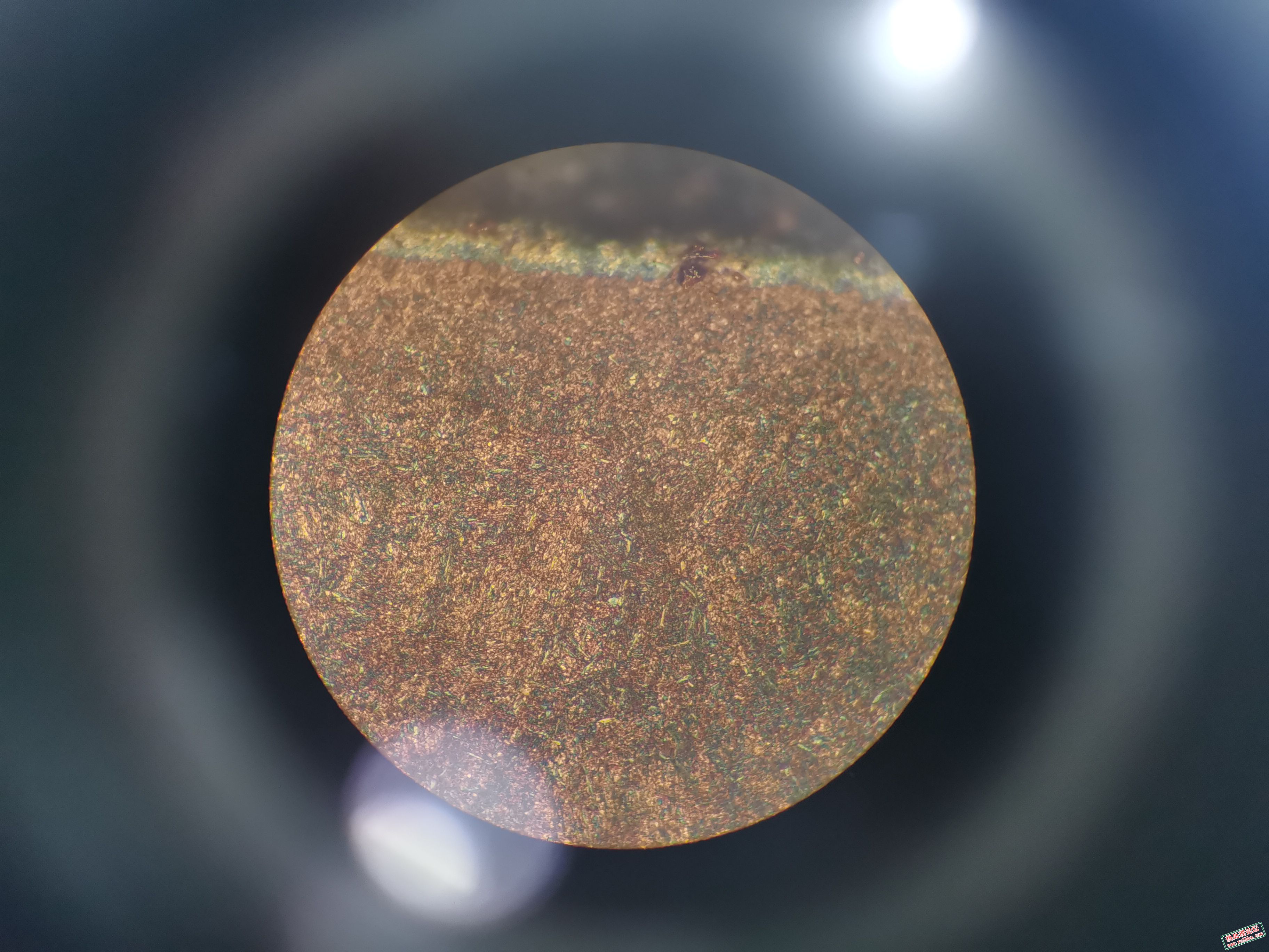

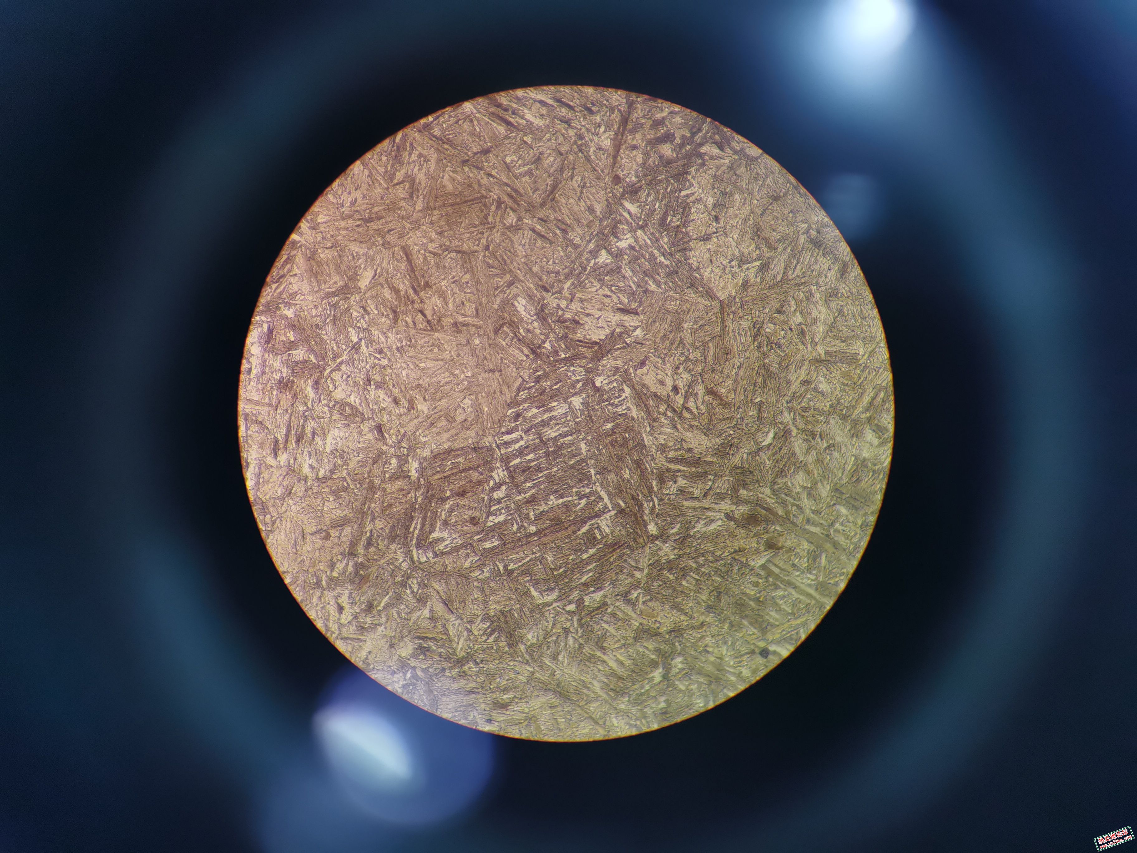

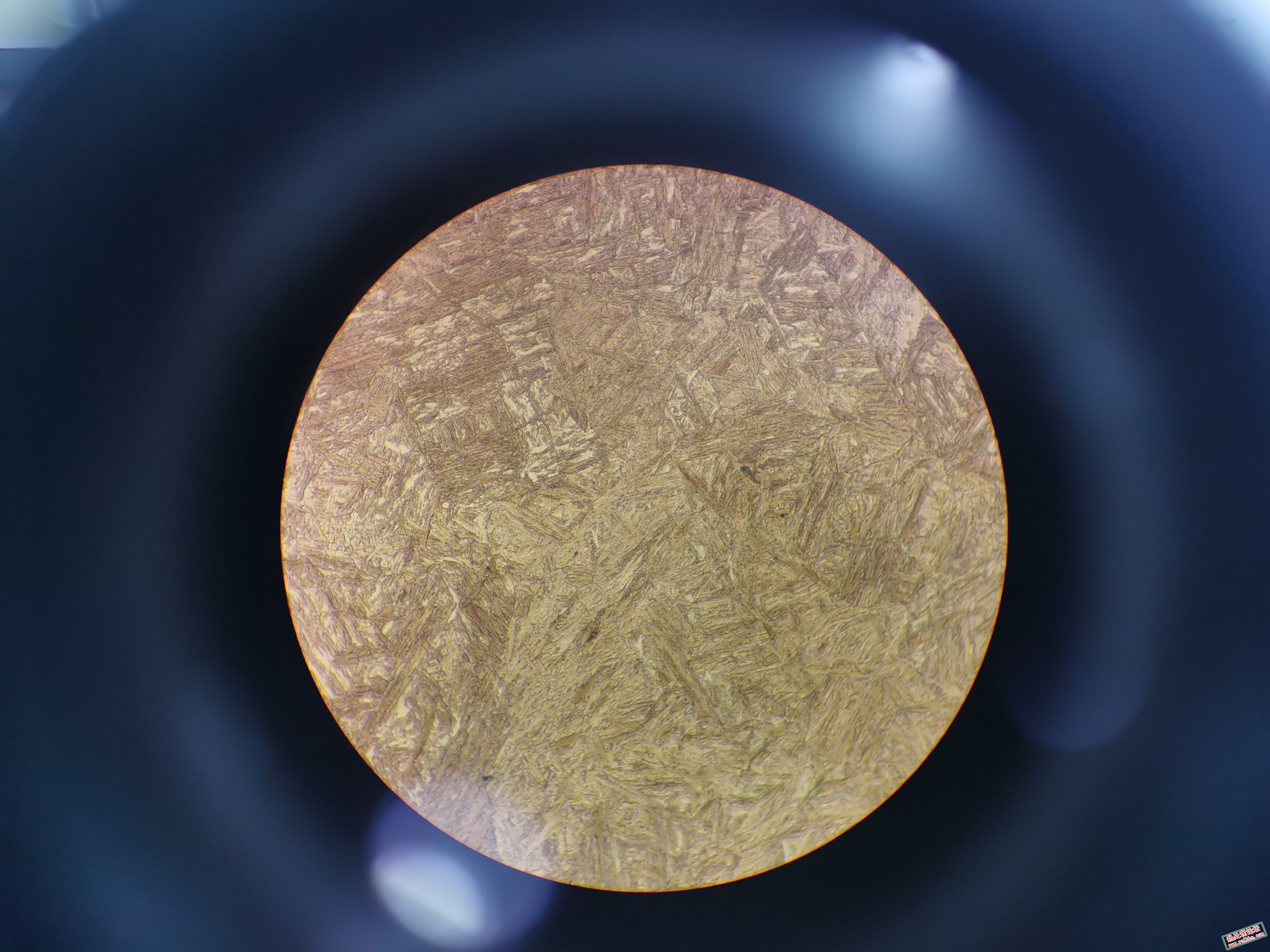

20CrMnTi渗碳淬火后,芯部组织马氏体杂乱无序,这是原材料晶粒度不良还是热处理淬火工艺的问题?这种芯部组织对零件的机械强度是否有影响?请论坛里的各位前辈不吝赐教,谢谢!
表面组织 500x
表面组织 500x
芯部组织-1 500x
芯部组织-1 500x
芯部组织-2 500x
芯部组织-2 500x
芯部组织-3 500x
芯部组织-3 500x

发表于 2024-4-30 11:10:59 | 显示全部楼层
心部组织粗大,混晶,影响产品强度和韧性;预处理没做好,没有正火或正火工艺不当,组织遗传,也可能是产品冷挤压成型,晶粒易粗大,可以通过高温回火+二次淬火消除,或用渗碳+空冷+淬火工艺

发表于 2024-4-24 08:24:34 | 显示全部楼层
请楼主具体介绍下您们的产品?产品是机加工成型的还是精锻,冷挤压,冷摆碾成型的??若是机加工成型的,组织粗大的话,是原材料未正火,导致后续渗碳淬火粗晶的。。。若是冷挤压或者精锻等,不排除是由于局部变形量达到临界变形度,导致渗碳淬火后粗晶。。。马氏体组织不均匀,对零件的机械性能当然有影响的

发表于 2024-4-24 10:07:31 | 显示全部楼层
渗碳产品的芯部组织粗大对机械性能的影响还是比较明显的。建议可以通常渗碳产品需要测量芯部硬度,不知道楼主的产品是否满足,再查一下结晶粒度。这样会比较容易判断。

 楼主| 发表于 2024-4-24 11:59:26 | 显示全部楼层
ljjsunny 发表于 2024-4-24 10:07
渗碳产品的芯部组织粗大对机械性能的影响还是比较明显的。建议可以通常渗碳产品需要测量芯部硬度,不知道楼 ...
芯部硬度(测量点距离表面4mm处)测的430HV1,芯部硬度符合技术要求,因为这是委外加工的零件,所以零件毛坯的晶粒度无法测得

 楼主| 发表于 2024-4-24 12:05:26 | 显示全部楼层
zyglf117526 发表于 2024-4-24 08:24
请楼主具体介绍下您们的产品?产品是机加工成型的还是精锻,冷挤压,冷摆碾成型的??若是机加工成型的 ...
产品是热锻出胚,再进行机加工成型。由于是采购成品,供应商为了节省成本,毛胚热锻后一般不正火,都是靠热锻余热保温在空冷,而且我们拿到的已经是渗碳淬火后的成品,渗碳前组织无法获取。芯部组织不良是不是和这个工艺有关。

发表于 2024-4-24 12:38:28 | 显示全部楼层
yejianwei 发表于 2024-4-24 12:05
产品是热锻出胚,再进行机加工成型。由于是采购成品,供应商为了节省成本,毛胚热锻后一般不正火,都是靠 ...
是的。要求供应商锻后空冷至室温后,再做正火处理,锻后余热正火质量没法保证。

发表于 2024-4-24 12:59:24 | 显示全部楼层
我也同意,靠余温保温正火产品锻造组织偏差会比较大,除非有非常严格的过程控制程序和硬件来保证。
别说批次之间差异了,就是在同一个批次里也会出现大的差异。
如果对于品质要求比较严苛的情况下,这种工艺是很难满足的。

 楼主| 发表于 2024-4-24 17:37:27 | 显示全部楼层
嗯,只能和供应商提要求不去省正火这道工序,不过这种组织普通正火工艺应该改善不了,需要等温正火才行吧?

 楼主| 发表于 2024-4-29 17:04:50 | 显示全部楼层
冷挤压的产品,由于局部变形量达到临界变形度,渗碳淬火会影响芯部低碳马氏体粗大,排列不均匀吗?还是只会影响挤压变形的表面马氏体组织粗晶

发表于 2024-4-29 17:12:43 | 显示全部楼层
你们采购首先要保证质量,其次锻造控制温度,锻造后正火处理

 楼主| 发表于 2024-4-30 08:12:20 | 显示全部楼层
这批产品,供应商回复说热处理厂拉去搞错了先做了网带淬火(淬火温度不详),淬火后发现搞错了,又把淬火后的产品拉去做渗碳淬火处理。
渗碳淬火前做了网带淬火对芯部组织粗大有影响吗?

签到天数: 485 天
发表于 2024-4-30 13:45:32 | 显示全部楼层
yejianwei 发表于 2024-4-30 08:12
这批产品,供应商回复说热处理厂拉去搞错了先做了网带淬火(淬火温度不详),淬火后发现搞错了,又把淬火后 ...
这个要看使用的淬火温度是多少。如果第二次的热处理淬火温度高于第一次,会对组织粗大有恶化影响。
另外,热处理的工艺不应该随意进行变更。2次淬火不是不可以,但是需要有验证的规范。
有些潜在风险很难说。
对于入厂检验的部门来说,检查到不满足图纸规范的产品,直接拒收就可以。

 楼主| 发表于 2024-4-30 14:12:14 | 显示全部楼层
感应热处理 发表于 2024-4-30 09:06
芯部组织大差不差,再磨一下重新腐蚀。
重新腐蚀过,芯部组织没有什么变化
签到天数: 370 天
 楼主| 发表于 2024-4-30 14:16:44 | 显示全部楼层
另外 ...
“第二次的热处理淬火温度高于第一次,会对组织粗大有恶化影响”
再请教您一下,这个恶化影响是是针对芯部组织吗?还是表面组织也一样会,只是表面组织通过回火将组织细化了
